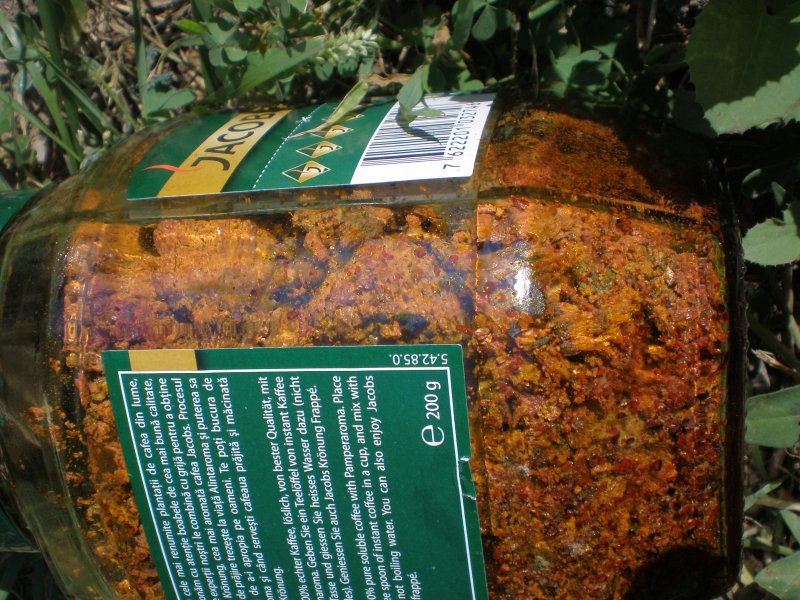

(#) Ricsi89 válasza huba hozzászólására (») Aug 19, 2008 /
Helló
Addig kell vizet keverni hozzá míg fel nem oldódik az összes. Ekkor lesz a legtöményebb és a legjobb. A vizet apránként kell hozzá önteni, míg fel nem oldódik az összes.
(#) skari73 válasza Ricsi89 hozzászólására (») Aug 19, 2008 /
Ez így van, de fordítva is lehet (vízhez adagolni) Nem gond sem a levegő oxidáló hatása sem a nedvesség. Ha tök sárgát akarsz rakd a mikróba.
Viszont kismértékben ugyan fertőtlenítő nagymértékben sejtméreg. 35 mg és papucs!!! Ezért csak ovatosan, gyerekektől, macskáktól távol. Zárható edényzet javasolt, mert a kipárolgás miatt megzabál mindent a közelben, akár a sósav!!! Emellet mérgező hatása is lehet. Viszont örülök, hogy örültök neki!

(#) Ricsi89 válasza skari73 hozzászólására (») Aug 19, 2008 /
Igen lehet vízhez is, csak mi van, ha sok a víz és nincs elég vasklorid hozzá. Akkor túl híg lesz az oldat és nem fogja lemarni egy nap alatt se.
(#) lapose válasza Ricsi89 hozzászólására (») Aug 19, 2008 /
Én egy liter desztilált vizhez fél kikó vaskloridot szoktam rakni és adok hozzá fél deci háztartási sósavat!
Megj.: A te adag vaskloridod is meg van! Jó lenne ha küldenél majd egy telefonszámot, ha már tudom mikor megyek Mátészalkára tudjuk találkozót eggyeztetni!
(#) kontar65 válasza Ricsi89 hozzászólására (») Aug 19, 2008 /
Ha még sincs türelmed, (időd, másik feled invitál: Jöszmár)
Akkor egy kevés port, darabkákat (műanyag csipesszel) szórj a még fel nem mart nyákrészre, és mozgasd a folyadékot felette. A radiátorra (télen ) 60 fokig is lehet melegíteni, ez is gyorsítja.

(#) Gafly válasza kontar65 hozzászólására (») Aug 19, 2008 /
Lehet persze (es jo is) melegiteni, de pl. nekem lapradiatorom van (fuggolegesen szerelve )
Nekem az vallt be, hogy nem beleteszem a nyak-ot, hanem ra(!) az oldatra. A feluleti feszultseg fenntartja, es az oldat magatol cirkulal.
Arra erdemes figyelni, hogy levego buborek kerulhet ala, ilyenkor "pottyos" maradhat a panel.
Az is jo, hogy a hatoldalrol lehet latni a maratasi folyamat elore haladtat...
