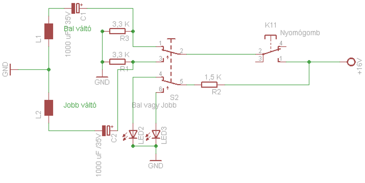

(#) sany hozzászólása Ápr 28, 2014 /
Nem tudom, hogy jó topikban tettem-e fel kérdésem.
Szeretnék készíteni egy váltóvédő kapcsolást. Találtam is egyet ezen a weboldalon az internetet böngészve. Arra gondoltam, hogy ezt a kapcsolást kicsit átalakítom. Az áramkör működéséből adódóan a relés meghajtást elhagynám és egy váltókapcsolót építenék be helyette. És magát váltást egy nyomógombbal valósítanám meg. A kondenzátorokkal a váltó tekercsét védeném. El is készítettem egy próbaáramkört. Ami megfelelően működik is egy sima elektromágnessel, de ha magára a működtetendő váltóra kapcsolom rá akkor már nem váltja át a váltót. Gondolom, nem elég az áram a meghúzásához. A váltó tekercsének ellenállása 35,3 Ohm. A kérdésem az lenne , hogyan kellene megváltoztatni az áramkör paramétereit?
Remélem tudna valaki segíteni.

(#) pgabor2 válasza sany hozzászólására (») Ápr 28, 2014 /
Szia! A csatolt rajzon 25V-ról állnak a váltók, 16V táp esetén legalább 2200µF kell.
(#) sany válasza pgabor2 hozzászólására (») Ápr 28, 2014 /
Értem. Mekkora ellenállás érték lenne a legmegfelelőbb?

(#) csabeszq válasza sany hozzászólására (») Jún 17, 2014 /
Én sorbakötöttem a váltóval 22000µF-ot (4 váltót is állíthatok egyszerre 5000µF egy váltóra elég).
A kapacitással párhuzamosan kötöttem 50ohm-ot, hogy gyorsan visszaálljon váltás után.
Két dolgot kell megfontolni:
- ha nagy az ellenállás, a kapacitás leszívása sokáig tart (gyorsan nem tudsz váltani)
- ha kicsi az ellenállás, az ugyanúgy leégetheti a váltót
Úgy számoltam, hogy 50 ohm esetén kb. 2W-ot fogyaszt a váltó, annyit meg "ránézésre" hőként le bír adni (15-20W váltóvédő nélkül).
A te esetedben az 1000µF kapacitás leszívása 3.3k ellenállással durván 3.3s lesz. Ez eszméletlenül lassú.

(#) Massawa válasza csabeszq hozzászólására (») Jún 17, 2014 / 1
Igy szoktuk ezt csinálni:
CDU
(#) sany válasza csabeszq hozzászólására (») Jún 17, 2014 /
Köszönöm. De már időközben megtaláltam Massawa fórumtárs által ajánlott kapcsolást.
