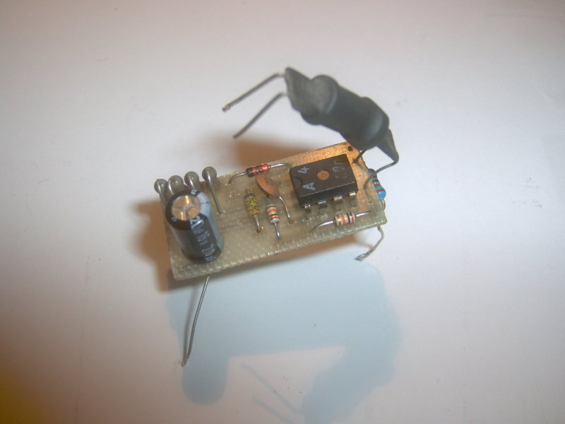

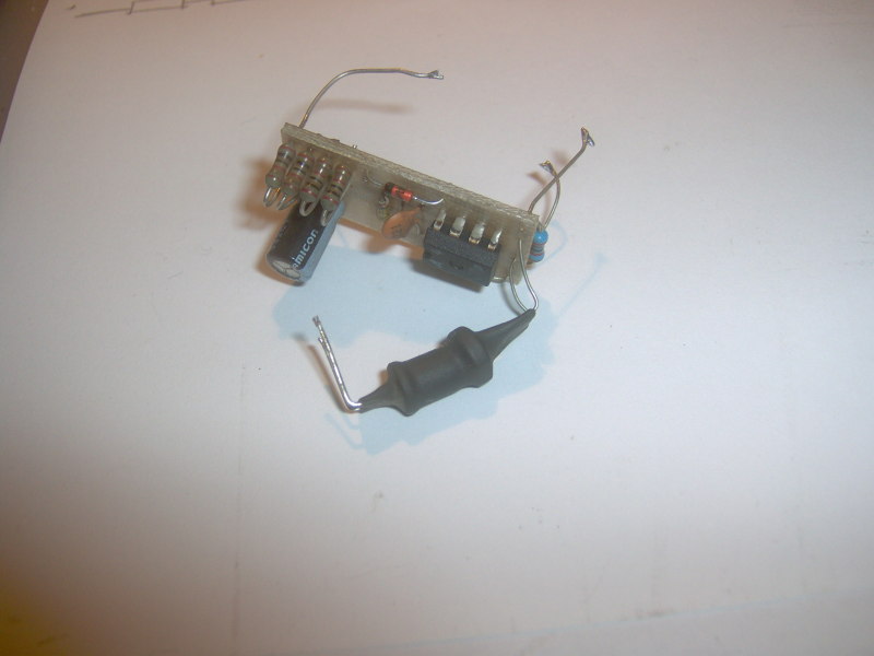

(#) microfrost hozzászólása Feb 6, 2008 /
Valaki tudja, hogy a képeken az IC fölötti alkatrész az micsoda? (eredetileg a másik két lába is be volt forrasztva)
Valami zsugorcsőbe tett izé...
És esetleg az IC-ről tud valaki? Le van kaparva egy része, és nem tudom megfejteni, hogy ez milyen IC. Egyébként a másik panelon is van egy ugyanilyen cucc, de ott teljesen le van kaparva a festék...
(#) szamóca válasza microfrost hozzászólására (») Feb 6, 2008 /
Szerintem egy feritmagos tekercs, vagy trafó. Mérj rá ohmmérővel .
Az IC-t meg próbáld a felhasználási rész, vagy a bekötés alapján meghatározni

(#) szabi83 válasza microfrost hozzászólására (») Feb 6, 2008 /
„Valami zsugorcsőbe tett izé”
szerintem, led + fotóellenállás, ezzel valamit szabályoznak
(#) szabi83 válasza szamóca hozzászólására (») Feb 6, 2008 /
szerintem nem tekercs, az ic-t nem tudom, de lehet komparátor, ott figyel két 10k, féltáp?
egyik képen látszik, hogy egyik oldalt a kerekből lapos lesz, a led az ilyen, ha trafó lenne, elég lenne 3 kivezetés
(#) microfrost válasza szamóca hozzászólására (») Feb 6, 2008 /
Oké, mérek én, mérek... (majd holnap)
Egyébként a ferrit magos tekercsnek nem csak 2 kivezetése van? (ennek 4...)
Az IC-vel kapcs. arra jutottam, hogy a kis nyák 4 kivezetése: - tápfesz, föld, meghajtó rész, kimenet (védelem előtt).
Dee majd ha sok-sok időm lesz, akkor tényleg nekiesek, és visszarajzolom (valamennyire) a végfokpanelt...
[i]azért egy kapcsirajz sokat segítene, de már nem is reménykedek... a gyártót se lehet már elérni... :no: [i]
(#) microfrost válasza szabi83 hozzászólására (») Feb 6, 2008 /
Aha, ez már nekem is megforult a fejemben.
És tényleg! (most, hogy más is mondja) A formája (kivezetések, meg a test) nagyon "ledes", úgyhogy bizti, hogy neked van igazad!

(#) Subwoofer hozzászólása Feb 16, 2008 /
Sztem az a zsugorcsöves cumó ha valóban led meg fotóellenállás vagy fotótranyó van benne,
akkor lehetséges,hogy egy ilyen egyszerűbb limiter.
Pl.:
(#) promise válasza microfrost hozzászólására (») Feb 16, 2008 /
Én is limiterre tippelek.
Az IC valszeg régi NDK gyártmány lehet,nekem TL082 van ilyen kivitelben, ez akár 709 is lehet, de ez egyáltalán nem biztos.
(#) microfrost válasza promise hozzászólására (») Feb 17, 2008 /
Ja, igazatok van! Az lehet, hogy limiter...
Egyébként megnéztem, és a venti fix fordulaton megy, nincs szabályozva.
(#) barany165 válasza microfrost hozzászólására (») Feb 17, 2008 /
Sziasztok! Én is tipelnék: késleltető és ,vagy limit.A zsugorcsőben red rátekercselve,ilyen van ic formában is, az ic jelenesetben időzít pl.Üdv!

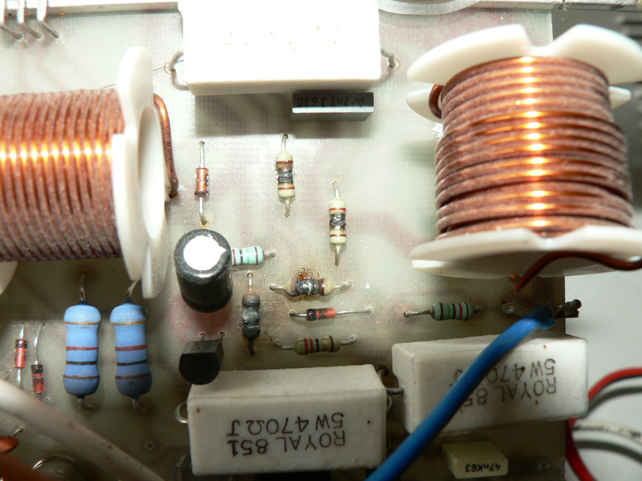

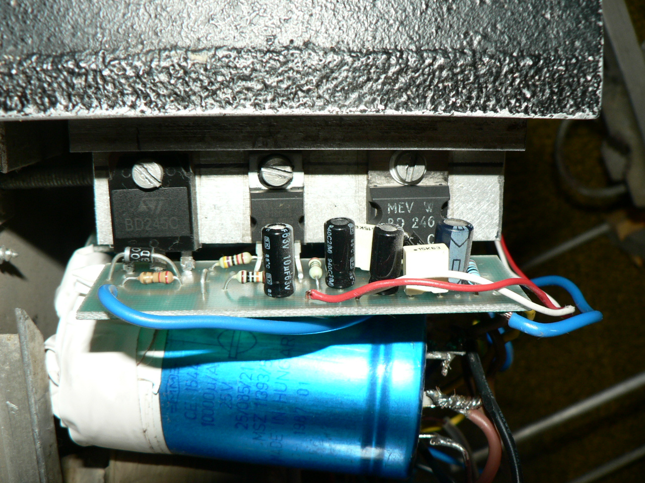

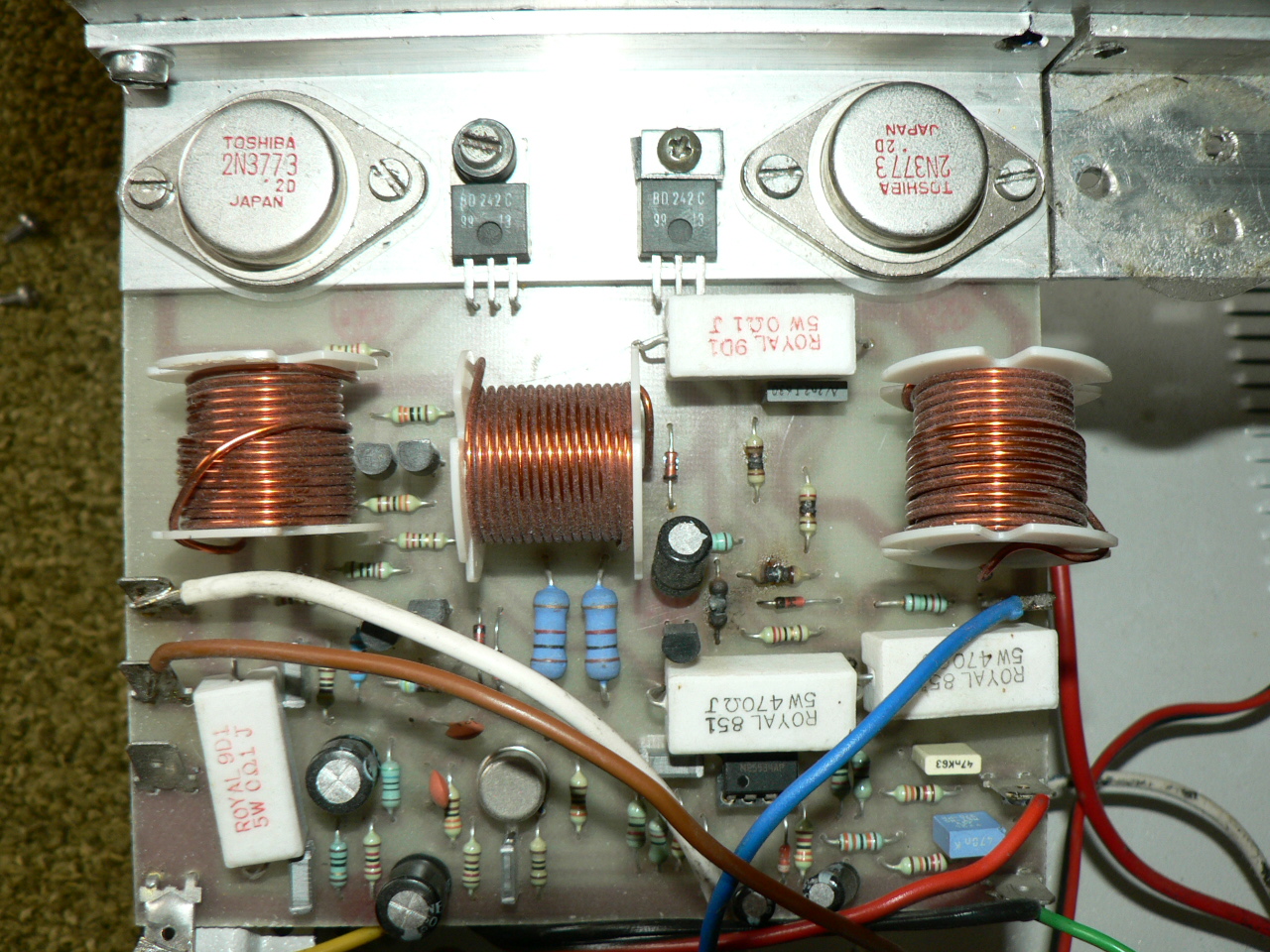

(#) Brienter hozzászólása Jún 14, 2008 /
Ismerősöm hozott két erősítőt hogy nézzem meg mert nem jó.
Első számú erősítő egy quad 405-ös dobozába épített(tákolt ) 2X40W (ez van ráhazudva) végfok.
Hibája enyik oldal nem szól. Ok ki is van derítve melyik végfok az képen látható majd. Ha bekapcsolom zúg mint állat. Ennyit tudok mondani erről kb a képek remélem segítenek.
Második erősítő :
Mélyládához van használva ezen se brumm se semmi nem jön ki . Ez vagy házi építésű vagy nem tudom milyen de mégis mtudom mert miközben írtam inkább szétszedtem és ez is egy quad. Itt szét van égve 4db ellenállás gondolom ez a hiba de valami miatt cask szétment ezt is ki kéne deríteni.
Nyilvánvalóan egyikben sincs semmi koppanásgátló semmi más csak a táp.
Ebben kéne a segítségetek.
