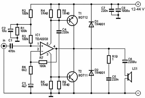

(#) szamóca válasza Brienter hozzászólására (») Jún 14, 2008 /
Elösször szerezd be a kapcsolási rajzokat. Könnyebb úgy javítani. Az első ha jól látom egy TDA 2030-as IC megfejelve BD tranyókkal. Urbán is csinált ilyen 40W-ost.
(A Quad ra meg ahogy sound.man is írta ott a topikja.)
Elösször mérj tápfeszültségeket, de terheletlen állapotba.
Ha ezek stimmelnek, mérd ki a tranzisztorokat,diódákat hogy jók-e.
Végül az Ic-t. Az RC elemeket szemrevételezéssel vizsgáld meg, égés ,puffadás, stb. Végül ha minden stimmel, köss a tápágakba izzólámpát sorosan, ezek próba alatt megvédenek az esetleges félvezetőtúlterheléstől. Bekapcs, majd egyenáram mérés a kimeneten .Hangszóró nélkül! Ha jó minden, mehet élesben.

(#) sound.man válasza Brienter hozzászólására (») Jún 18, 2008 /
Attól hogy neked BD van benne ugyan ez a kapcsolás nem? A többi cucc gondolom ugyan ez. Nem az a lényeg h milyen izzó van ott hanem hogy legyen! Mert így ha valami gond van akkor repülnek a cuccok. Szerintem még magába egy 12v-os is jó lenne, de ha van kettő akko kösd inkább sorba.

Összehasonlítottam ezzel a kapcsolással nagyrészt hasonlítanak egy két módosítás van az enyémben.
Akkor kipróbálom az IC-t. Nem lehetne kipróbálni úgy ahogy most benne van a nyákban?

Megnéztem a TDA IC-nek az alap kapcsolását de nincs hozzá itthon alkatrészem mind. Inkább úgy döntök kiforrasztom az összes RC elemet és végignézem ha jó akkor gondolom TDA csere.
(#) Brienter válasza (Felhasználó 13571) hozzászólására (») Jún 18, 2008 /
Akkor IC 1-es lábához hozzáérintek és a !-es lábra pedig rakok hangszórót?
Az elég ha kiszedem a tranzisztorokat úgy már próbálhatom?

Tehát akkor most ott tartunk, hogy végtranyók nélkül kipróbáltad ugye, és nem szól. Ha nem égett el egyik ellenállás sem (és a huzalozás sem), akkor az IC-n kívül szerintem már nincs más ami tönkremehetett benne... Szerintem próbáld ki egy új tda2030-assal. Ja és mérd ki a végtranyókat hogy biztosan jók legyenek.
(#) Brienter válasza sound.man hozzászólására (») Jún 18, 2008 /
Akkor most mit csináljak?
Gé leírta. Ha nincs szakadt ellenállás semmi akkor bele egy új 2030 és indítod szerintem előszőr végtranyó nélkül kellene ha így ment akkor bele a tranyók (amiket előszőr kimérsz hogy biztosan jó legyen) és akkor már szólni is fog. Elvileg...
