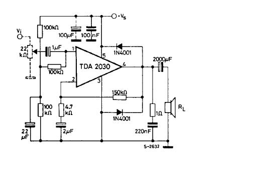

Lenne egy kérdésem az alábbi kapcsolással kapcsolatba, méghozzá az hogy mit szólna +35V-hoz 4 Ohmon. Szerintetek üzemelne rendesen? nem sok az neki? (csak ilyen tápom van, azért lenne fontos) kösz előre is a válaszokat
Elvileg +-18V szimmertikus vagy 1X36V a max amit lehet adni neki az adatlap szerint. Működhet a dolog, bár jobb lenne egy kicsit kevesebb fesz. A kapcsolást elfelejtetted feltenni.
úúúhhh, a kép lemaradt
![]() Szóval erről van szó, ennek is mehet akkor a 36V?
Nem jó, ennek már sok az a feszültség. Ha 8Ohm-os hangszórót használnál akkor mehetne kicsit magasabb feszről de akkor sem 35V-ról.
Még azt lehetne, hogy nem hidalnád. Akkor mehetne 4 Ohm-os hangszóróval 35v-ról. Itt a gyári kapcsolás.
A nem hidalt jobban elviseli a magasabb fesz.t?
Az sem viseli el jobban de mivel írtad, hogy neked 4 Ohm-os hangszóród van, az eleve kizárja a híd üzemet.
