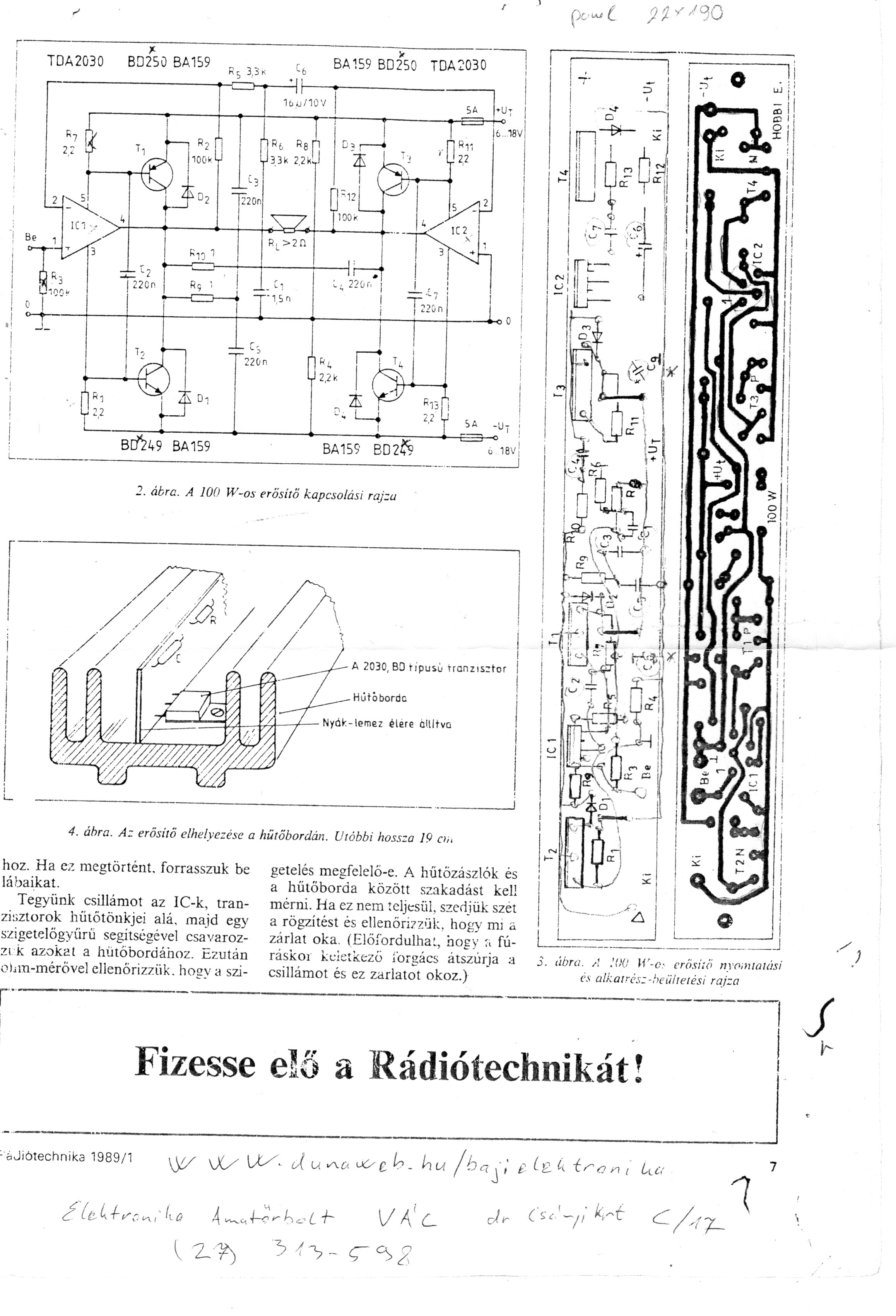

(#) titkovics válasza sasorr hozzászólására (») Jan 16, 2006 /
Az alábbi kapcsolást most kaptam nemrég egyik tanáromtól, és én is meglepődtem mikor mondta hogy lehet 20W csúcsteljesítményű IC-ből 100W-ot kicsikarni! Nem tudom hogy működik-e még nem építettem meg.
Remélem olvasható a cikk!
(#) dB_Thunder válasza titkovics hozzászólására (») Jan 16, 2006 /
Müxik,csak szerintem elég xar hangja van.............+puritán, nem védett a túlterheléstől...stb.
(#) titkovics válasza dB_Thunder hozzászólására (») Jan 16, 2006 /
Akkkor nem érdemes vele foglalkozni, csak eszembe jutott hogy nekem van egy ilyen kapcsim és gondoltam megosztom veletek!
