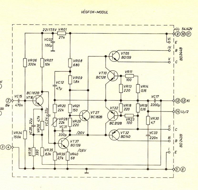

Oppardon, most látom. De én azon a linken nem találom a végfok rajzot, csak a tömb kapcsolást. Lehet túl béna vagyok.
Nyomj a get manual-ra és akkor lejön az egész. A pdf végén van a végfok rajz.

Ajánljatok nekem egy könnyen megcsinálható ( aránylag olcsó ) végfokot. Úgy döntöttem hogy megpróbálok egy egyszerűbbet ( ha ilyen létezik ) és aztán próbálom ezt. Aminek a rajza egyszerű annak az összerakása is az nem ? Az a legnagyobb bajom hogy nem akarom feladni szeretnék csinálni majd egy jó végfokot ha beletanulok csak lehet hogy hirtelen vágtam a sűrűjébe.
Ennél a TDA-nál nem találsz sokkal egyszerűbbet és olcsóbbat. Ennek működnie kell!

Hát nem tudom, ehhez kell 6 ellenállás, pár kondi, két dióda... Cserébe kapsz egy garantáltan jól szóló erősítőt. Persze ha mindent jól kötsz össze.
Esetleg egy ilyen: Bővebben: Link. Viszont ez süket, mint az ágyú. jó nagy meghajtó jel kell hozzá.
Esetleg a TDa2003 még egyszerűbb. Vagy van a cikkek között egy nagyon egyszerű, ahhoz még nyák se kell, csak az ic drágább.Bővebben: Link
Értem. Akkor ez a legegyszerűbb meg talán az amit Piszkos kolléga mutatott. szerintem Hétfőn veszek még 2 TDA 2030-ast meg 2 TDA 2003-ast próbának. Akkor a TDA 2030-ra 12V al kell hogy menjen ugye? a Tda2003 meg mehet 24V -al is ?
A 2030 mehet 24V-ról is, a 2003-at viszont 12V-ról használd.
