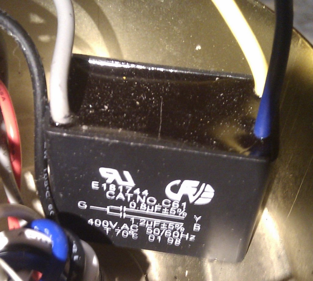

De viszont nekem a kondi kellene ami bent van mert elvileg kettő van egy házban és nekem az egyik fele elszált de nem tudom egyáltalán hol keressek ilyet.
És milyen értékü van bent csak annyit tudok róla 400WV.AC max temp.70fok C

Én is kaptam egy ilyen vacakot, és úgy jártam vele, hogy a kötések is szét vannak szedve, kondi meg nincs is!
Nagyon megköszönném a rajzot! Illetve ha valaki megtudná mondani hogy mekkora kondi kell hozzá, az igen baresz lenne!

(#) Szirtimorc válasza Epeti hozzászólására (») Máj 28, 2012 /
Kondi a fotón
Viszont a bekötéssel én bajban vagyok, mert a húzókapcsoló porrátört. Elég lenne egy fix közepes fokozat.
Ez a 4 szín volt a kapcsolón:
Fekete - fázis, kapcsoló be oldal.
Sárga - kondi, gondolom az egyik fokozat
Kék - kondi, gondolom a másik fokozat
Lila - irányváltóra-ról. Evvel vagyok bajban, mert mintha ez is a kapcsolóról jött volna.
