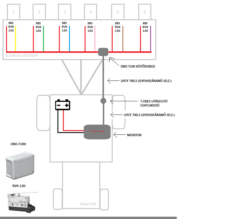

Mezőgazdasági vetőgépre tervezek ellenőrző monitort. A modern vetőgépeket gyárilag felszerelik ellenőrző berendezésekkel, ez viszont egy régebbi darab, így utólag lesz "felokosítva".
Feladata annyi, hogyha a 6 darab magszóró vetőkocsi közül bármelyik megszorul (vagy egyéb ok miatt megáll), akkor azt a traktor fülkéjében ülő gépkezelőnek jelezze.
A gép kialakítása miatt (na meg a mostoha körülmények / egyszerűség miatt) a kocsik mozgását végálláskapcsolók figyelik, minden egyes fordulatnál egy erre kiképzett fül rövid ideig zárja a kapcsolót. Nincs nagy sebesség, így alkalmasak a feladatra.
Áramkör tervezéssel még nem sokat foglalkoztam, így a segítségeteket kérném, hogy az általam elképzelt áramkör mennyire lenne alkalmas a feladatra?
Csatoltam a tervet, alul rövid magyarázattal.
Előre is köszönöm segítségeteket!

Egy végálláskapcsoló kontaktja a bemenő jel. Két képet töltöttem fel, a másodikon látható erről egy blokkvázlat-szerűség. Jelnek a stabilizált 5V-ot gondoltam, bár a zavarok miatt gondolkodtam azon is, hogy teszek be egy másik stab. kockát (mondjuk 9V).
Azért írtam igen rövidet, mert a fene tudja pontosan
Minden egyes fordulatnál egy "pöcök" lenyomja a végálláskapcsolót, hogy pontosan mennyi ideig.....passz.

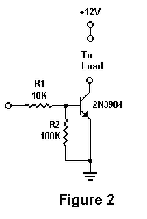

LM317 nem kell, elég az egész környezete helyett egy poti, pl. 1 kOhm, az is a +5 V és a GND közé kötve. A komparátorok bemenetéhez bőven jó, nem kell túlvariálni feleslegesen. A komparátor kimenetére kötött LED fordítva van. A komparátor kimenete csak GND-re tud húzni, emiatt a komparátorok bemeneteit is meg kell cserélni. A referencia fesz. menjen a nem invertáló bemenetre. Vagy. A + és - bemenetek maradjanak így, de akkor fordítva fog működni. Ha kialszik egy LED, akkor az a vetőfej (már ha ez a neve) elakadt. Ezt nem javaslom, hat - hét LED közül ha az egyik kialszik, nehezebben észrevehető, mintha egy bekapcsolna.
Az Optocsatoló LED-je inkább 330 Ohm/1 W legyen, az 1 kOhm határeset.
Az optocsatoló emittere és a kisütő tranzisztor bázisa közé kell egy ellenállás, 1-5 kOhm jó. A kisütő tranzisztor bázisa és emittere közé is egy 1 kOhm-os ellenállást.

(#) Bakman válasza gardian_e hozzászólására (») Feb 22, 2018 /
Nem. A bázis és az emitter közé, mint a mellékelt rajzon.
(#) gardian_e válasza Bakman hozzászólására (») Feb 22, 2018 /
Persze, jogos, félrehúztam a vonalat.
