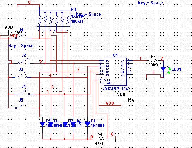

Olyan ic-t vagy ötletet keresek, mellyel 5 nyomógomb öntartását tudom megoldani,de úgy, hogy a keresztreteszelés adott legyen. Tehát a cél, hogy nyomógombokkal tudjak kapcsolgatni a kimenetet, úgy, hogy mindig csak egy kimenet legyen magas szinten. Olyan megoldás is érdekel, hogy egy másik -akár reteszelhetős- gombal órajel hatására tudjam a léptető funkciót is alkalmazni, mondjuk egy shift regiszterrel... Előre is köszönöm.
Bemenetválasztós topicban lehet találsz többet.
Az isostar kapcsolótól kezdve.... Nagyobb D tárral több gomb. |
