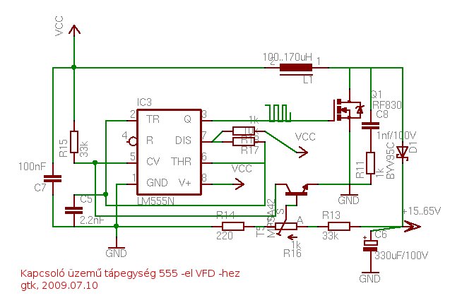

Sziasztok! Már egész jól állok az IV-6 órámmal. A nyák-terv durván 70%-ban kész van. Az 'óra' rész is a csőmeghajtásokkal együtt szintén kész van és tesztelve is. Ott akadtam el, hogy a fűtéshez 5V-ból kellene valahogy 1,2V-ot csinálnom... Megpróbáltam LM317-tel, de a program által számolt ellenállásokkal terheletlenül 1.7V-ot ad, ha csövet rákötöm akkor 0,14V-ra esik vissza. Valamint a 30V 5V-ból előállítása is gond, bár erre találtam kapcsolást, csak nem tudom eldönteni róla, hogy jó-e! Valaki segítsem rajtam!
Sajnos analóg elektróból mindig gyök2 voltam...
(#) (Felhasználó 20218) válasza (Felhasználó 20218) hozzászólására (») Ápr 2, 2011 /
Bal... vagyok. Összekevertem az LM317 lábkiosztását. Már jó!

Hát, ha érdekel, akkor itt az eddigi nyák-terv Sprint Layout 5-tel. A vezérlőpanelről a 30V-os táp és némi racionalizálás hiányzik. A kijelzőpanel még nagyon sokat változhat, csak egy vázlat. A lényege, hogy DIP14-es IC foglalatokkal fogom megoldani, hogy gond esetén a csövek cserélhetőek legyenek.
IV6.lay
(#) jpocok válasza (Felhasználó 20218) hozzászólására (») Ápr 3, 2011 /
Még hogy érdekel? Hálám örökké üldözni fog :worship: , köszönöm szépen!
Sajnos nekem nem sikerült, mert nincs itthon 95V-os Zener, illetve a kondikból sincs 35V-nál nagyobb feszültségű. De ha majd vásárlok utánpótlást, feltétlenül megépítem ezt is.
(#) (Felhasználó 20218) válasza jpocok hozzászólására (») Ápr 3, 2011 /
Örülök, hogy segíthettem. Végülis az egész alapja ennek is a Vicsys bináris órája, amit kiegészítettem 7szegmens dekódolóval. Aztán a szintillesztéseket pedig optocsatolóval oldottam meg, hogy ne kelljen vergődni sok-sok tranzisztorral. Most kicsit megáll a fejlesztés, elsősorban pénzügyi gondok miatt, de ha kész lesz, tervezem, hogy írok belőle cikket.
(#) (Felhasználó 20218) válasza jpocok hozzászólására (») Ápr 3, 2011 / 1
Ja, a program, nélküle nem sokat ér a kapcsolás...
