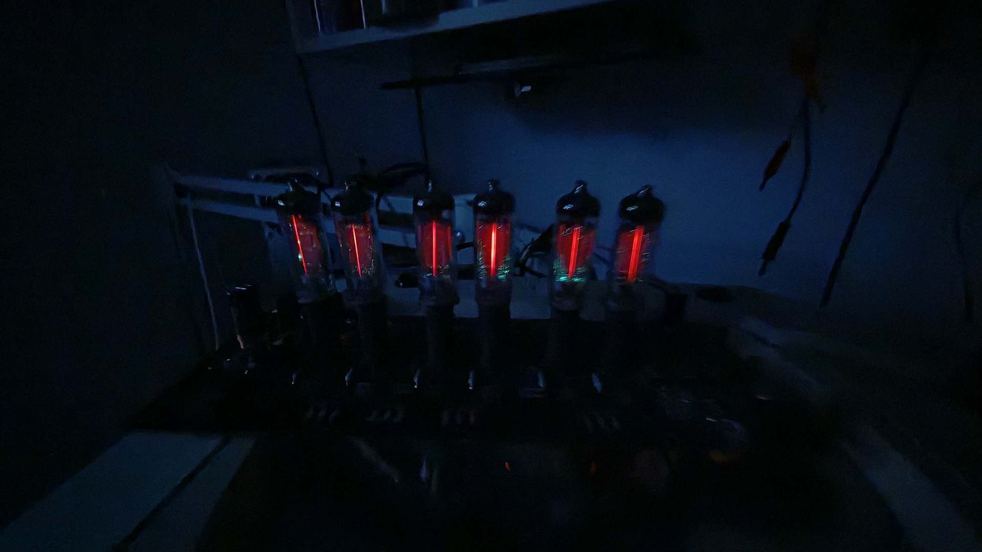

(#) yodee hozzászólása Máj 20, 2024 /
Több mint 10 éve üzemel egy ilyen óra nálam. Most egy olyan hiba jelent meg, hogy az egyik csövön hétből négy digit valamiért nagyon halvány lett. Mi történhetett?
Köszönöm
(#) Gafly válasza yodee hozzászólására (») Máj 20, 2024 /
Ha foglalatban lenne, akkor mondanám, hogy cseréld fel egy másikkal.
(#) yodee válasza Gafly hozzászólására (») Máj 20, 2024 /
Sajnos forrasztva van. Elképzelhető, hogy a cső kezdi megadni magát? Egyidősek és ugyanannyit is mentek a legelső kivételével. Vagy inkább meghajtás? Amit észre vettem hogy abban az egy csőben mintha a fűtőszál sokkal erősebb izzana.
A hozzászólás módosítva: Máj 20, 2024
(#) kisgeri válasza yodee hozzászólására (») Máj 20, 2024 /
Csere próbával és méréssel fog leginkább kiderülni pedig. A fűtés áramát lenne jó megmérni. Az, hogy erősebbnek látod az izzást, amiatt is lehet, hogy halványabb a szegmens maga, bár ki tudja. Természetesen a cső is gyengülhetett. Nekem egy 40 éves elmúlt, gyári IV-12-es óra üzemel nagyon rég eredeti csövekkel, az egyik csőben nekem is volt ilyen, ott a cső volt gyenge. Másik használtra cseréltem, mert az új túl fényes volt a többihez képest.

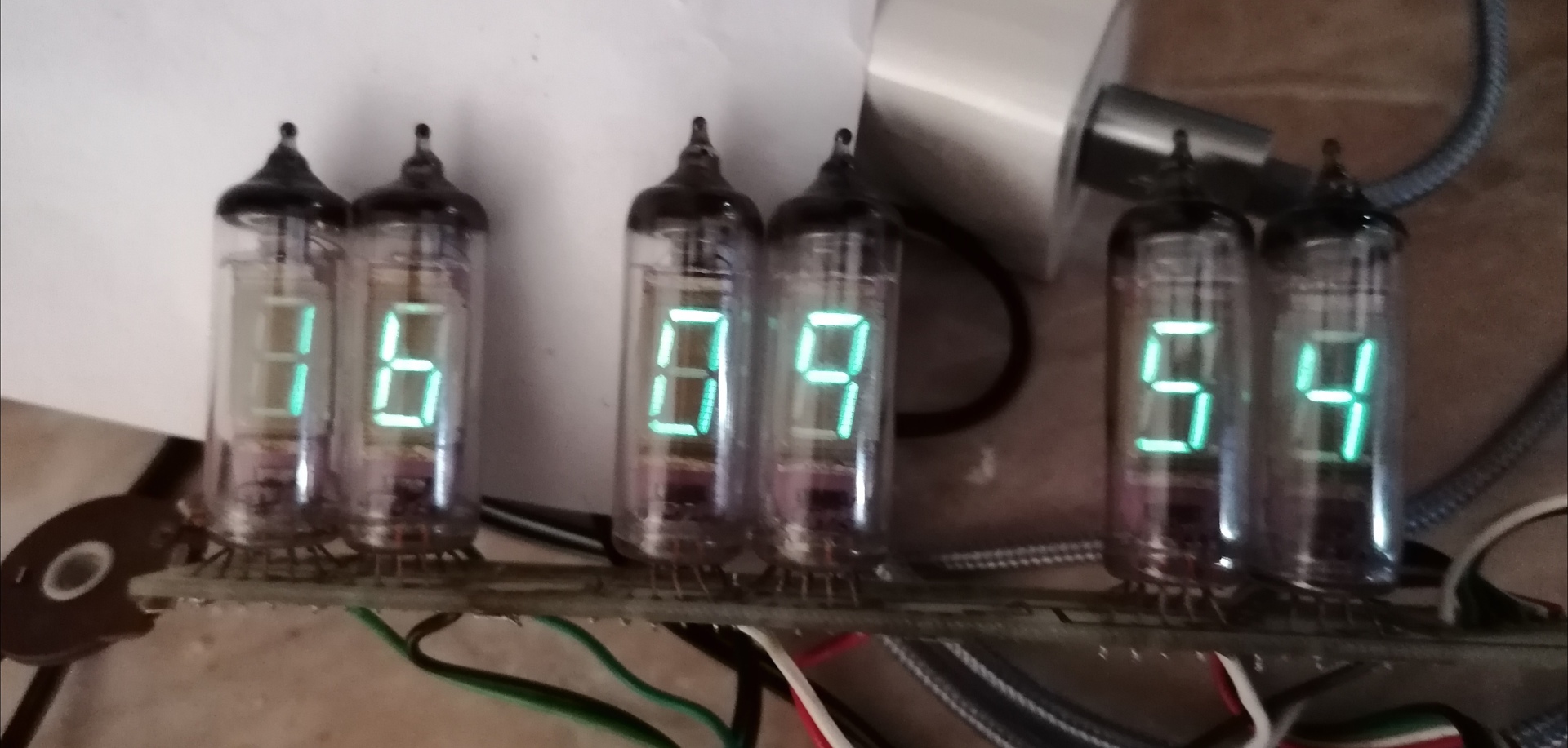

(#) yodee válasza kisgeri hozzászólására (») Szept 22, 2024 /
Bocsánat, hogy csak most de most került hozzám az óra. Kibontottam a dobozból. Az 1000µF/25V kondi a tápnál púpos volt, azt cseréltem de semmi változás. Csatolok pár képet. Mivel régen üzemeltem be, ezért nem emlékszem hogy normális e, hogy kikapcsolt csövek estén látom izzani a fűtést? Annyira nem izzik mint a képen de azért szabad szemmel látható. Hol és mit mérjek, hogy kezdjek neki?
Köszönöm
A hozzászólás módosítva: Szept 22, 2024
(#) kisgeri válasza yodee hozzászólására (») Szept 24, 2024 /
Szia, ez még mindig csőhibának néz ki. Szerintem a legegyszerűbb elsőre, még mindig megcserélni 2 csövet, abból sokminden kiderül. Az szálak izzása halványan, az normális.
(#) yodee válasza kisgeri hozzászólására (») Szept 24, 2024 /
A csőcsere kizárva, ha már forrasztok akkor újat teszek bele. Megpróbálom!
(#) yodee válasza yodee hozzászólására (») Szept 26, 2024 /
