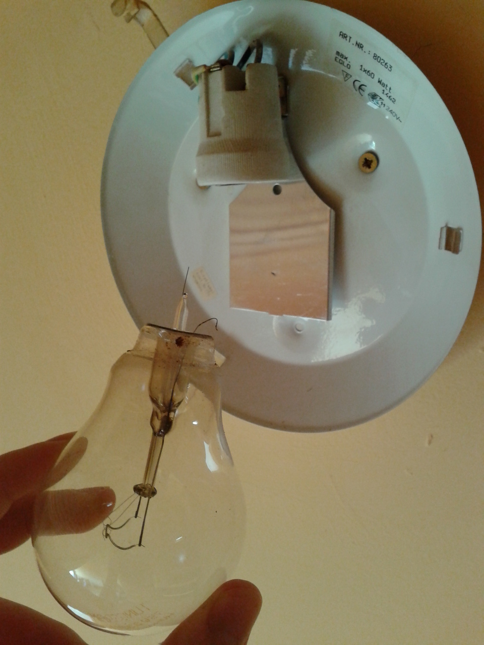

(#) zenetom hozzászólása Szept 9, 2017 /
Délután izzót akartam cserélni...
(#) zsoltee0001 válasza zenetom hozzászólására (») Szept 9, 2017 /
Made in china, mit vársz tőle, egyébként jónak tűnik a szála, biztos az volt a hunyó?
(#) Remci válasza zenetom hozzászólására (») Szept 10, 2017 /
Az új izzót már foglalattal együtt kell cserélni, mert nem kompatibilis a régivel
(#) gyuszo válasza zenetom hozzászólására (») Szept 10, 2017 /
Az izzó 75 W-os, a foglalatra 60 W max van ráírva, akkor most hogy is van ez ?
(#) vision61 válasza zsoltee0001 hozzászólására (») Szept 10, 2017 /
Nem, ez Tungsram gyártmány.
(#) Gafly válasza zenetom hozzászólására (») Szept 10, 2017 / 1
Áramtalanít, fogóval bennragadt részt kiteker, majd ezt követően:
- Tökös legényként kitekert részt kiegyenget, két vezetéken ellenállást mér, ha vezet akkor forrasztási helyeket megtisztít, huzalokat kivarázsol, hőálló ragasztóval (vízüveg?) ballont beragaszt, huzalokat beforraszt, száradási idő után visszateker és örül
- Informatikusként TESCO-ba elmegy, vesz egy E27-es LED "izzót", beteker és örül.
Bónusz kérdés, miért volt ott annyira meleg?
Foglalatot megnéz/tisztít, csavarokat meghúz/ellenőriz.
A hozzászólás módosítva: Szept 10, 2017
(#) elektroncso válasza Gafly hozzászólására (») Szept 10, 2017 /
„Bónusz kérdés, miért volt ott annyira meleg?”
Például mert ezt a lámpát így nem szereljük, a foglalatnak lefelé kell állnia.
