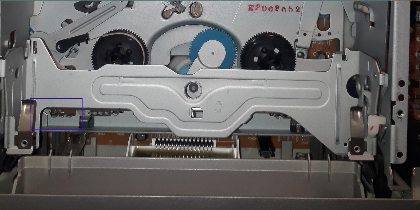

Azonban van egy fő problémája a videónak, amit most tudtam meg. Vissza tekerésnél begyűri a szalagot. De csak akkor, amikor már majdnem teljesen üres az orsó ( jobb oldali). Tehát csaknem, akkor amikor teljesen vissza lenne tekerve. Gondolom a szalag súlya miatt, mert valami elgyengyült benne. Én úgy gondolom, hogy a szíj.

(#) tufatofu válasza sany hozzászólására (») Szept 28, 2023 / 2
A fékekre vess néhány pillantást, feltehetőleg nem kielégítő a működése és feltorlódik a szalag. A csévélőcsonkhoz filcpapucs nyomódik, ill van szalagfék is benne többnyire a hátsó orsón.

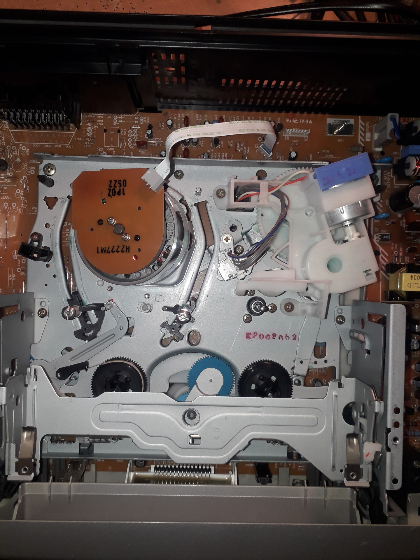

Megpróbáltam lefényképezni. Mintha vékony lenne a filc.
(#) sany válasza sany hozzászólására (») Szept 28, 2023 /
A kép bal alsó sarkában látható egy általam bekeretezett rész. Ha jól gondolom, itt lehet állítani a fék erejét. A képen a rugó gyárilag beszerelt állapotban látható. Ezt a rugót én átraktam középre és a legszélére is. Most középre raktam, így már nem gyűri a szalagot. Azonban visszatekerésnél nem teljesen teker vissza, egy nagyon kicsi műsoros rész marad a szalagon, a forgás is leáll. Ami, látható képpel, pár perc alatt visszatekerhető a kazetta elejére. Mintha úgy érzékelné elfogyott a szalag, tehát végére ért a kazetta. A legszélén hamarabb leáll a visszatekerés, de itt sem gyűr.
Állítható esetleg még valami?
Az átlátszó szalagrészig nem tekeri ki emlékeim szerint egyik sem mint a kazettás magnónál.
