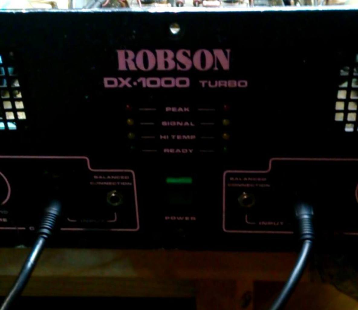

(#) k-elektronic hozzászólása Júl 3, 2023 /
Keresem a ROBSON DX-1000 (talán magyar) erölködő kapcsi rajzát! Köszönöm

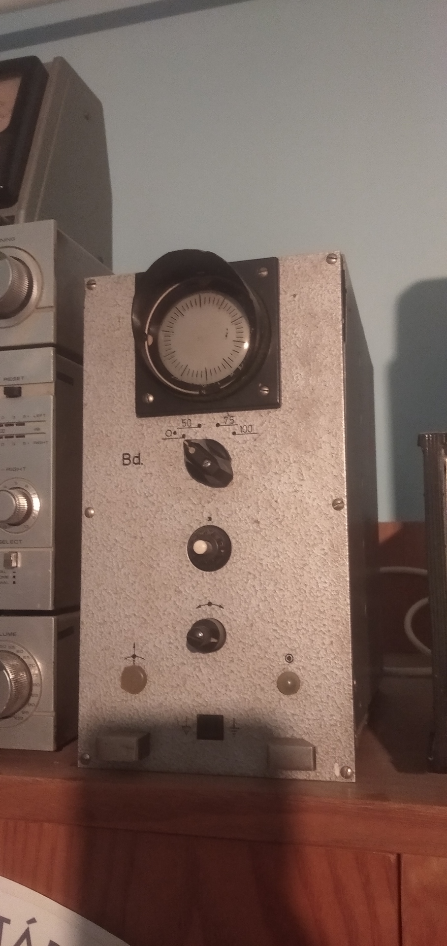

(#) elektroncso hozzászólása Aug 5, 2023 /
Kapcsolási rajzot keresek a képen látható kütyühöz. Ha jól emlékszem egyszer már láttam itt a fórumon akkor távírójel torzításmérőként lett megnevezve. Szeretném a katódsugárcsövet beüzemelni a tápjával együtt ehhez kéne rajz.
Előre is köszönöm!
A hozzászólás módosítva: Aug 5, 2023
(#) Gafly válasza elektroncso hozzászólására (») Aug 6, 2023 /
Elég reménytelen rajzot találni hozzá.
Lelekileg készülj a visszarajzolásra.
Csinálsz esetleg egy fényképet a hátuljáról is?
(#) elektroncso válasza Gafly hozzászólására (») Aug 6, 2023 /
Itt a fórumon az apróban hirdetett valaki ilyet, azt írta ha jól emlékszem, hogy rajza is van hozzá, csak nem emlékszem ki volt az.
Teszek fel majd képeket a mai nap folyamán, bár a hátulján pont nincs semmi, csak egy felirat nélküli 4 pólusú csatlakozó.

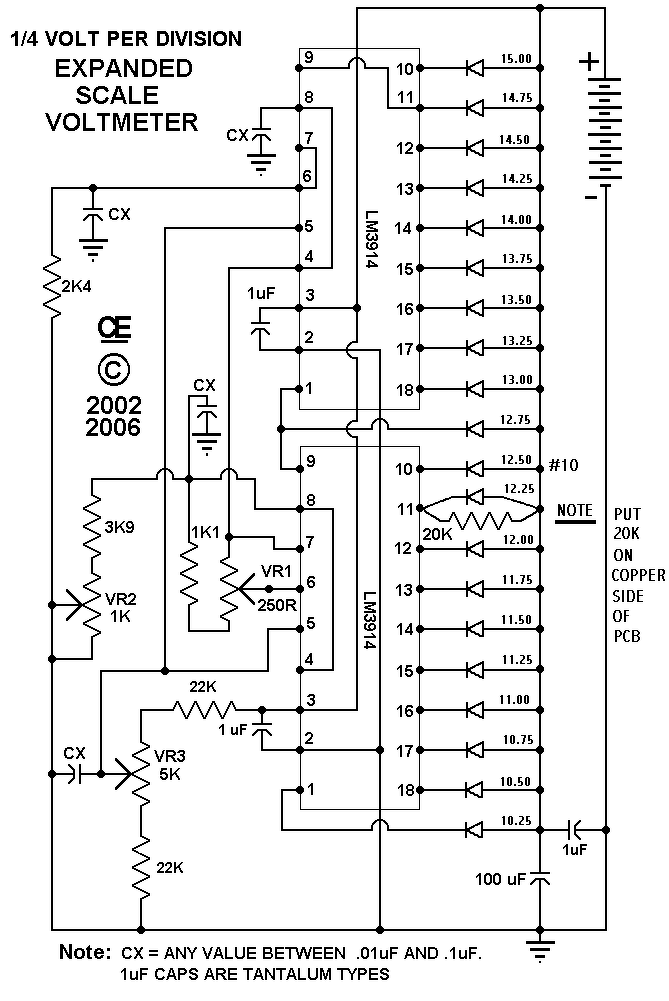

LED soros akkufeszültségőr kapcsolási rajzot keresek 24 Voltos akkumulátorhoz. 12 Voltoshoz találtam többet is, de az esetleges átméretezéshez hiányosak az ismereteim.
(#) kadarist válasza Kojak7778 hozzászólására (») Okt 4, 2023 /
Mutasd meg azt a 12V-os verziót.

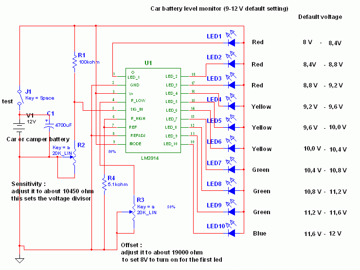

(#) Kojak7778 válasza kadarist hozzászólására (») Okt 4, 2023 /
Ezek közül valamelyik szimpatikus lenne...
(#) proli007 válasza Kojak7778 hozzászólására (») Okt 4, 2023 /
Hello! Mindössze, a VR3 feletti 22k ellenállást kellene cserélni 68k-ra.
De átgondoltad Te ezt a dolgot? Az Ic nem kaphat 25V-nál nagyobb tápot, az akksi töltve meg 29V-lesz. Tehát nem mérheti az áramkör a saját tápját. Vagy is egy stabilizátor kell az áramkör elé. a 68k-t pedig közvetlen kellene az akksira kötni.
Továbbá. mind a 20 Led mellé odaírod a feszültség értéket? Az vicces lesz. Ha meg nem, akkor minek 20 Led-en jelezni? Saccográf lesz belőle. Egy kis digit műszert rá lehet kötni az akksira és kész is van az "őr". Ami egyébként csak mutogat, de nem őriz semmit. Persze Te tudod, én csak lamentáltam az értelmén..
A hozzászólás módosítva: Okt 4, 2023
(#) Kojak7778 válasza proli007 hozzászólására (») Okt 5, 2023 /
Igaz, azt még megnézhettem volna, mekkora az ic működési feszültsége. Akkor viszont más módon nem lehetne leddel kijelezni az akku feltöltött és kisütött szintjei között mondjuk fél voltonként az akkufeszültséget? Volt ott egy másik, egyszerűbb rajz is, de az is (egy db) LM3914-re épül. Tulajdonképpen akkuvédő áramkörrel kísérleteznék, (optocsatolóval) a legegyszerűbb, legstrapabíróbb módszert keresem. Van egy programozható, de annyira gyengének látszik...
(#) kokozo válasza Kojak7778 hozzászólására (») Okt 5, 2023 /
(#) proli007 válasza Kojak7778 hozzászólására (») Okt 5, 2023 /
Értem, optócsatolóval vennéd le a "határértéket".
Meg lehet ezt oldani egy LM3914-el, csak el kellene dönteni, mit is szeretnélfogyasztása a 10 Led-nek..
- Mekkora lenne a kijelzendő feszültség tartomány, a 0,5V lépésekkel?. Mert ha töltéskor is mérnél, akkor 24,5..29V-ig van a 10 lépés. Ha terheléskor, akkor 20..24,5-ig.
- El kell dönteni, hogy pont vagy sáv kijelzést szeretnél, vagy is hogy az optóval vezérelt akármi, mit kíván meg logikailag. De ha sáv kijelzés van és 10mA a Led-áram, akkor 100mA a Led-ek fogyasztása.
- Az Ic tápfeszét csökkenteni kell, mert az túl fog melegedni. Ennek célszerű értéke itt 8..9V. Akkor akár 12, akár 24V-ról is üzemelhet. Ha analóg a szabályzó, akkor elfűti a különbséget, vagy kapcsolóüzemű szabályzó kell, főleg ha sáv kijelzés van. Mert pont kijelzésnél még a 20mA körüli áramfelvétel még elviselhető.
- Azt is figyelembe kell venni, hogy az Ic, nem határozottan kapcsol, hanem "átúszik". Egy Led-nél ez nem érdekes, de ha valamit működtet a védelem, akkor az gondot okozhat.
- A védelem működésére, megváltozhat az akksi feszültsége és ez rossz esetben ki-be kapcsolgatást jelent.
Ezeket átgondolva és eldöntve lehet az áramkört méretezni. (Amit Kokozo belinkelt, abban is vannak átgondolatlan vicces megoldások.)
