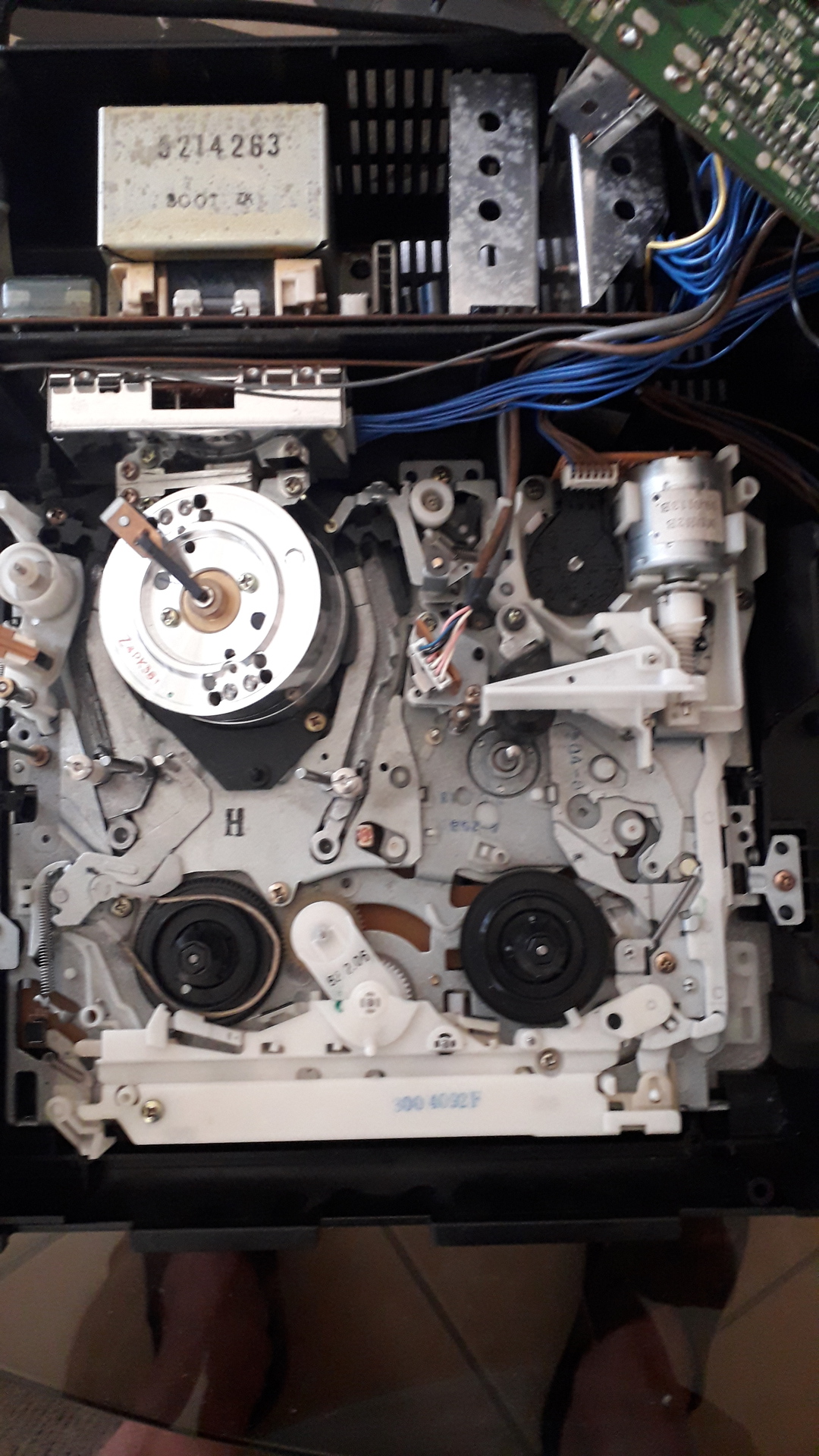

(#) CHZ válasza tufatofu hozzászólására (») Jún 3, 2023 /
„A képről valóban nem nagyon látszik mi van még benne....”
Lényeges részét vágta le a képről, jobb felsősarokban nem tudjuk mi van...
(#) lalikirály hozzászólása Jún 3, 2023 /
Köszönöm a válaszokat.Készítek új fotókat,megpróbálom a jobb felső sarkot,ahogy CHZ javasolta.A kérdésem még az lenne,hogy csak a középső infrát kell leragasztani,vagy a két szélsőt is?A mechanikáról csak akkor tudok több képet készíteni,ha jobban szétszedem,de nem biztos hogy össze is tudom rakni jól.Kerestem jelölő pontokat,de csak a kazetta fészek jobb oldalánál találtam alul.Mindjárt küldöm a fotókat is.
(#) CHZ válasza lalikirály hozzászólására (») Jún 3, 2023 /
Nem kellene jobban szétszedned!
Mechanika tesztelhető, kipróbálható a videó bekapcsolása nélkül is.
Megfelelő fogaskerekek forgatásával kazetta betölthető, ha akadás nélkül betülti a kazettát és befűzi, akkor a mechanika ok. Ezt a módszert javasolnám elsőre.
Már szétszedtem a válaszod előtt a fotók miatt,bár látom írtad lehet hogy kár volt.Talán vissza tudom rakni hiba nélkül ki fog derülni.A már kiszedett kazettafészekben a jobb oldali lenti fogaskerék forgatásával szépen behúzza és leengedi a kazettát.Ez visszafelé is működik.Akkor most kéne jönni annak a résznek amit írtál.Kazettafészek alap állapotban visszaszerel,és kézzel betekerni és leengedni a kazettát. Jól gondolom?
Néhány fotó a mechanikáról.
(#) tufatofu válasza lalikirály hozzászólására (») Jún 3, 2023 /
A jobb felső sarokban van a befűző motor, mellette balról az üzemmód kapcsoló. A középső infrát kell leragasztani csak, ha kazettával próbálgatod akkor nem kell.
Eredeti állapotába kéne összerakni, nagyon figyelmesen és jöhet mechanika próba. Remélhetőleg plussz hibát nem okoztál.
A hozzászólás módosítva: Jún 3, 2023
„jobb oldali lenti fogaskerék forgatásával szépen behúzza és leengedi a kazettát”
Kikapcsolt állapotban, jobb sarokban lévő motor fogaskerekét forgatva (megfelekő irányban) szalagot is be kell fűznie ha ok minden. Ha ez sikerül, bedughatod és próbáld kiadatni a kazettát.
Ha nem adja ki, de a motor forog (ami hallható), akkor a motor tengelyénél megcsúszik, megrepedt a pulley.
Sziasztok!CHZ köszönöm az instrukciókat,szinte az elektromos próbáig eljutottam vele ráment a szombat délutánom.Teljesen azt produkálja amit mondasz. Kikapcsolt állapotban motor melletti fogaskerék végtelenített csiga beteker felviszi,kiteker lehozza a szalagot.eddig szuper,aminek nagyon tudok örülni műkedvelőként.Nagyon sok köszönet.DE most jön a de:a 130447 1-es képen jobb oldalt alulról fölfelé megy egy talán műanyag alkatrész a motorig. Az viszont néha felakad és a mutatvány megáll sajnos.Adtam neki egy pici silikon olajat hátha nem árt neki.
Most jó éjszakát kívánok mindenkinek ,erőt merítek a holnapi elektromos főpróbához.Víz az van,de egy majomra szükség lesz mert holnap ugrik a majom a vízbe! Sziasztok jó éjszakát.
(#) lalikirály hozzászólása Jún 4, 2023 /
Az összerakás után a kazettát betolva elfogadja,felfűzi a fejdobra, a kijelzőn is látszik a háromszög.Viszont néhány másodperc után leállítja magát.A kazettát nem dobja ki. Ez van jelen pillanatban.
(#) tufatofu válasza lalikirály hozzászólására (») Jún 4, 2023 /
Elég összetett egy video. Számításba jöhet még fékek, idler gumi, kuplung, stb is.
Amikor a fentiekben leírt műveleteket megcsinálja utána csak a négy vízszintes vonal látható.Az operate gombbal visszakapcsolom, a betöltő motornál lévő hosszúkás pöckök recsegtetik a 130447-es képen jobb oldalon alulról fölfelé a motorhoz menő részét.Szerintem a pöckök amiből kettő van nem tudják eltolni azt a hosszú mechanikát megfelelő helyzetbe és mindig megakad oldalt középen.Ezzel játszottam egész nap de nem sikerült megtalálnom a megoldást.Egy mechanikai összeszerelési útmutató sokat segítene .A szervizkönyvet letöltöttem de nem találtam meg a mechanikai összeállítást
