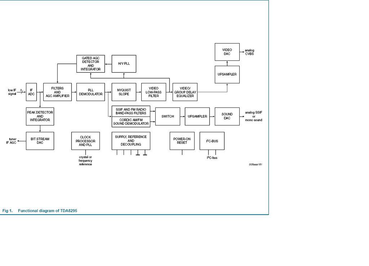

Igen :/, a 8MHz-es sávszélesség picit sok. De találtam valami érdekeset. Valami ilyesmi chip lehet a kártyán. Én itt úgy látom, hogy az FM rádió és a TV rész teljesen egyben van.
Akkor elvileg csak a szoftver korlátozza le az FM rádió vételét 88-108MHz-re?
Nem tudom, ezért írtam mindjárt az elején, hogy csak akkor lesz esélyed, ha megszerzed a tuner adatlapját. Elvileg, (ha az FM KF úgy van kialakítva, akkor lehetséges a tunert az FM sáv vételére hangolni, és nem intercarrier megoldást használnak. De ehhez kell az adatlap.
Egy msi tv@nywhere plus kártyám van. A tuner az TDA8275 és elvileg ez után jön valami hasonló chip amiről fentebb a képet betettem. Majd egy Philips 7131-es A/D konverter.
Én úgy látom, hogy a Pll Demodulátor után következik a rádió és a TV hang fokozat is. Tehát egyben van, úgy érzem, hogy elvileg 88-108Mhz helyett, tudna venni 47-860Mhz-ig is. Csak szoftver kérdése lenne?
