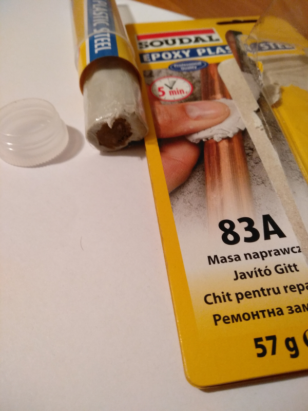

(#) granpa válasza spytechq hozzászólására (») Nov 20, 2018 / 1
Ha a darab hiányzik; (nagyjából) hasonlót készíteni vasból és csavarokkal rögzíteni. A zöme terhelést úgyis viszi a többi láb.
(#) spytechq válasza granpa hozzászólására (») Nov 20, 2018 /
Szia.
Az a baj hogy nincs meg az ellen darab, a ház alu öntvény. Üdv
Akkor a II. változat nyert, csak aluból (persze lehet vasból is ).
(#) kendre256 válasza granpa hozzászólására (») Nov 20, 2018 / 1
Van két komponensű epoxi gyurma is, abból is ki lehet alakítani, lefestés után úgysem látszik miből készült.
Én már használtam ilyet, reszelhető keményre köt meg, az összegyúráskor kicsit ragacsos, de tényleg gyurmaszerű.
(#) granpa válasza kendre256 hozzászólására (») Nov 20, 2018 / 1
Én fémpárti vagyok.
(#) spytechq hozzászólása Nov 21, 2018 /
Köszi a válaszokat, szerintem első körben megpróbálom epoxi gyurmával megformálni a hiányzó részt, aztán meglátom. Köszi a válaszokat.
(#) kendre256 válasza spytechq hozzászólására (») Nov 21, 2018 /
Azt hiszem, hogy vannak ilyen gyurmák különböző kötési idővel. Nekem most 5 perces van itthon, azzal is igyekezni kell. Szerintem először egy kis mennyiséggel tegyél próbát, azzal ráérzel, hogyan kezelhető.

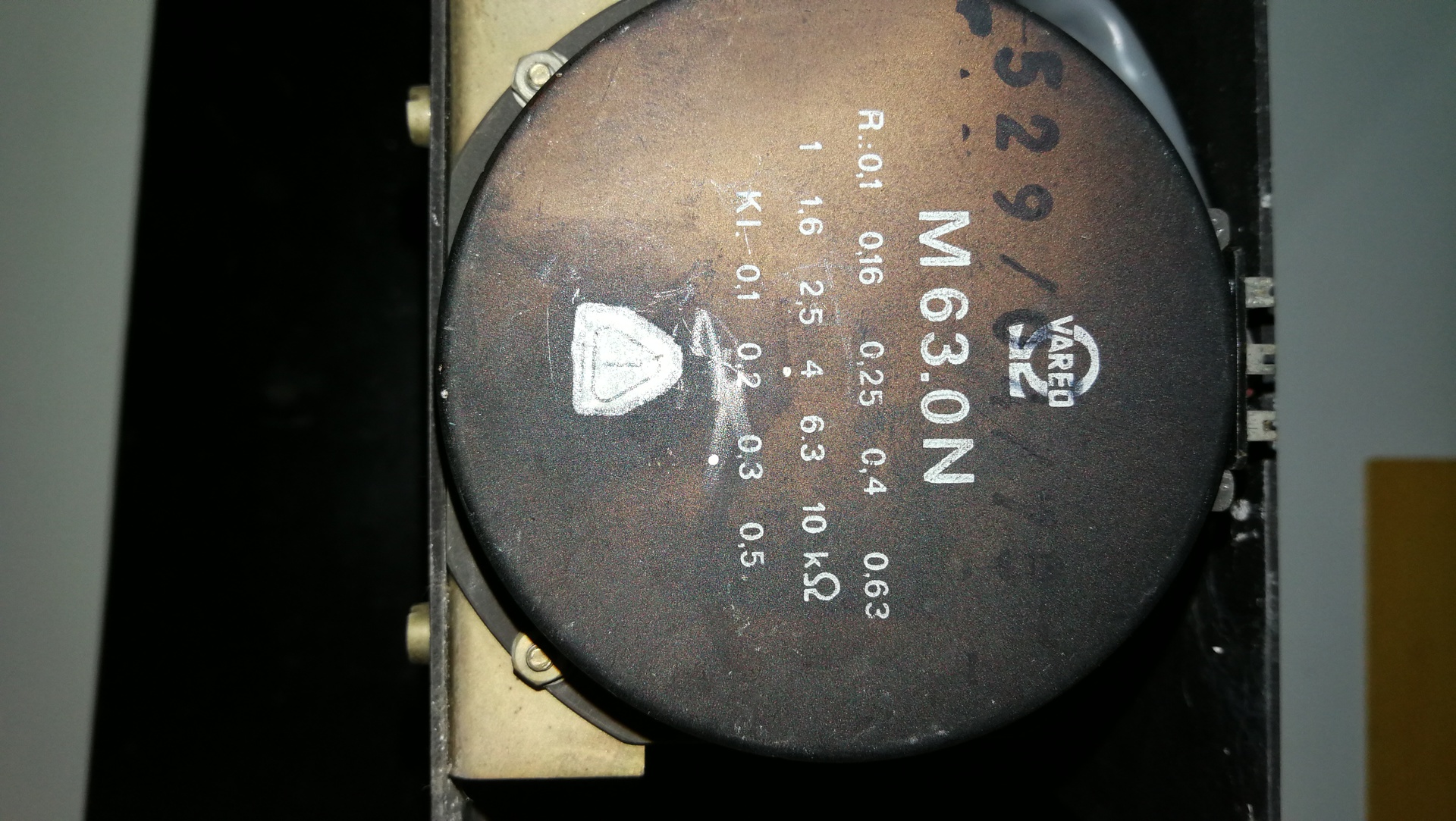

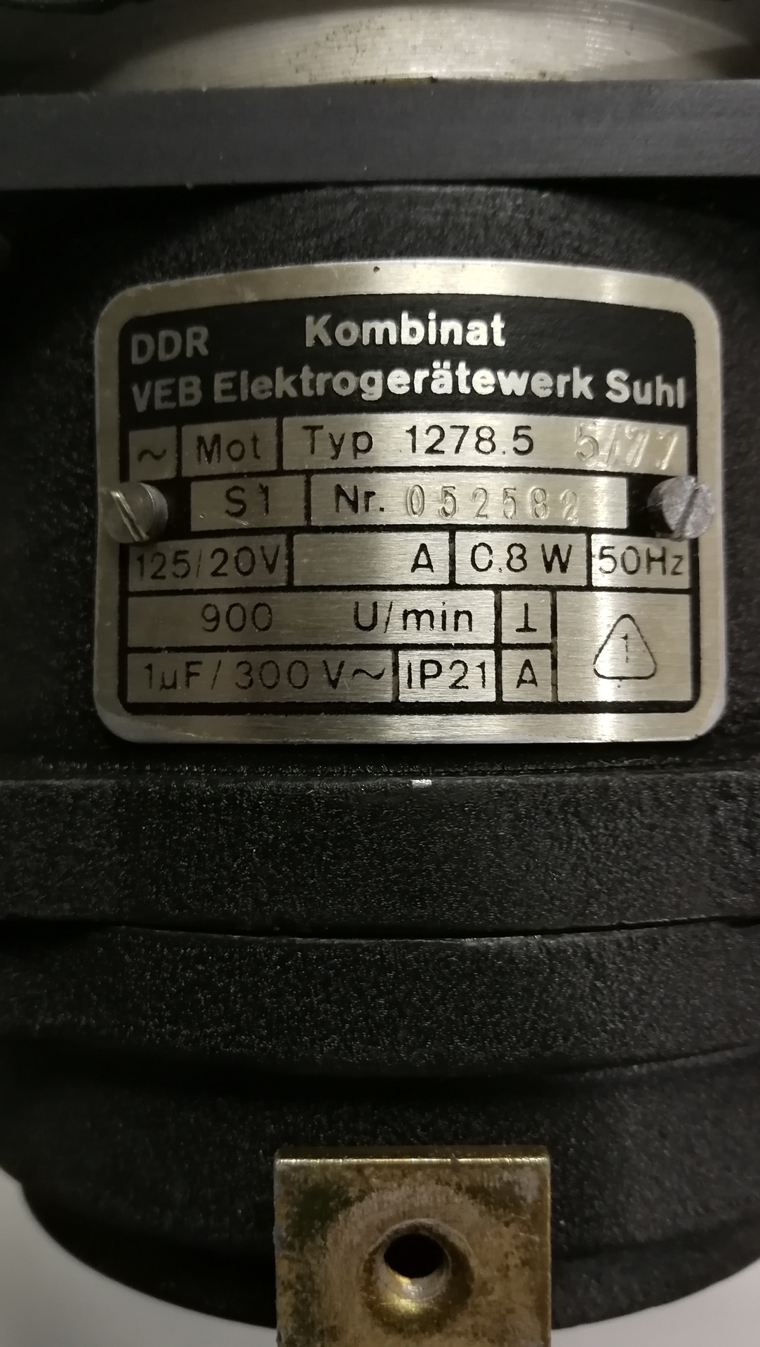

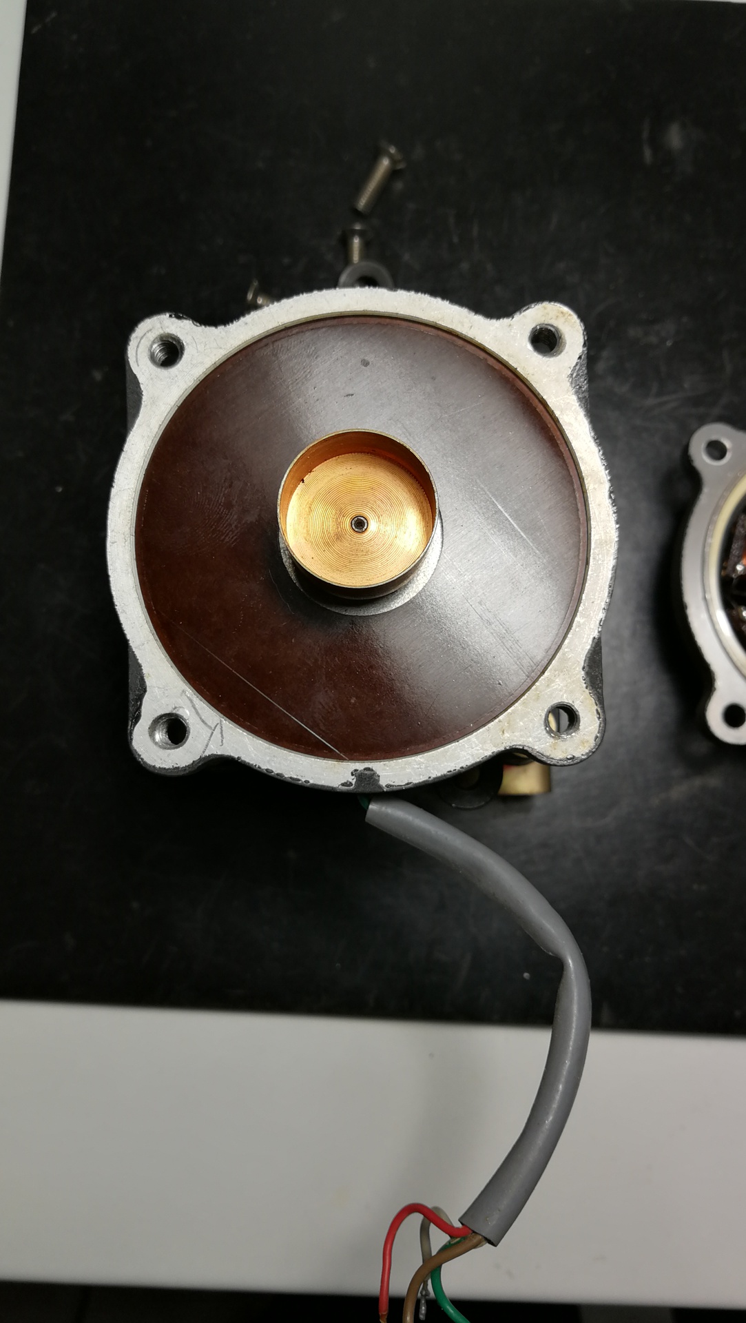

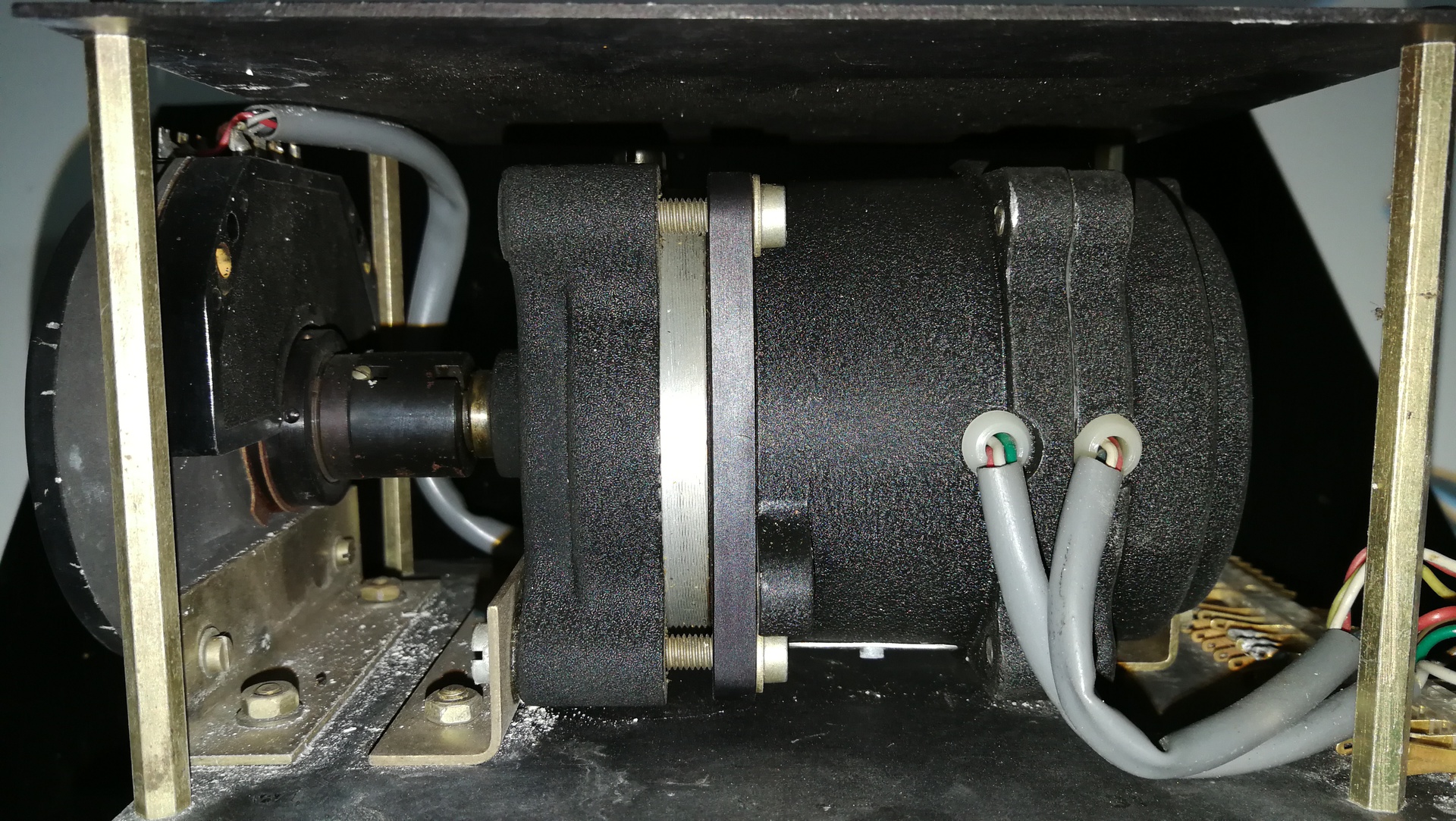

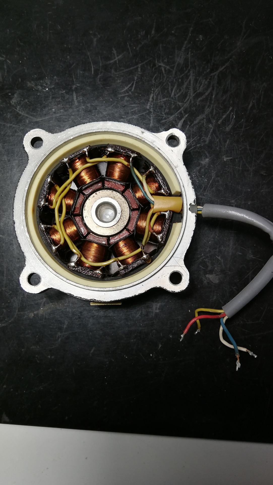

(#) mex hozzászólása Jan 16, 2024 /
Előkerült egy számomra ismeretlen készülék részegysége, (már több tíz éve porosodik a kacatjaim közt),most kiváncsiskodtam meg, mivel szeretem az ilyen régi dolgokat... Egy motorka, mely egy nagyméretű potenciométert forgatott egy csúszó tengelykapcsolón keresztül, majd a végállást elérve irányt is váltott, a potenciométerrel összeházasított érintkezők segítségével. Legalábbís gondolom, mert a kötések jórésze már a kiszereléskor megsemmisült. A motor serleges forgórészű, a hátsó részt leszedve láthatóvá válik a tekercsek elrendezése. Az első részen bolygóműves fordulatszámcsökkentő található, ezt a részt nem szedtem szét, a motortest közepe viszont teljes homály ezidáig...
Tapasztaltam már, hogy az ilyen kis hajtóművek fogaskerekeit zsugorkötés rögzíti, leszedésük körülményes. Hátul a vörösréz serleg megintcsak rá van préselve a tengelyre, roncsolás nélkül esélytelennek látom a levételét. Így aztán kérdésem lenne a tapasztalattal rendelkező fórumtársak felé, hogy a középső részből kijövő 520 ohm, valamint ugyanonnan kivezetett 17 ohm ellenállású tekercsek mi célt szolgálnak? A motor ugyanis a hátsó részen elhelyezkedő 820, illetve 860 ohm ellenállású tekercsekkel 1µF kondival tökéletesen üzemel.
(#) Bakman válasza mex hozzászólására (») Jan 16, 2024 /
Ha (kézzel) forgatod a motort, kapsz feszültséget valamelyik két pont között?
(#) mex válasza Bakman hozzászólására (») Jan 16, 2024 /
Próbáltam, nincs mérhető feszültség. Üzem közben akár az 520 ohm, akár a 17 ohm ellenállású tekercsre egyenfeszültséget adok, (20V 100mA korláttal) a forgás fékeződik szemmel láthatólag.

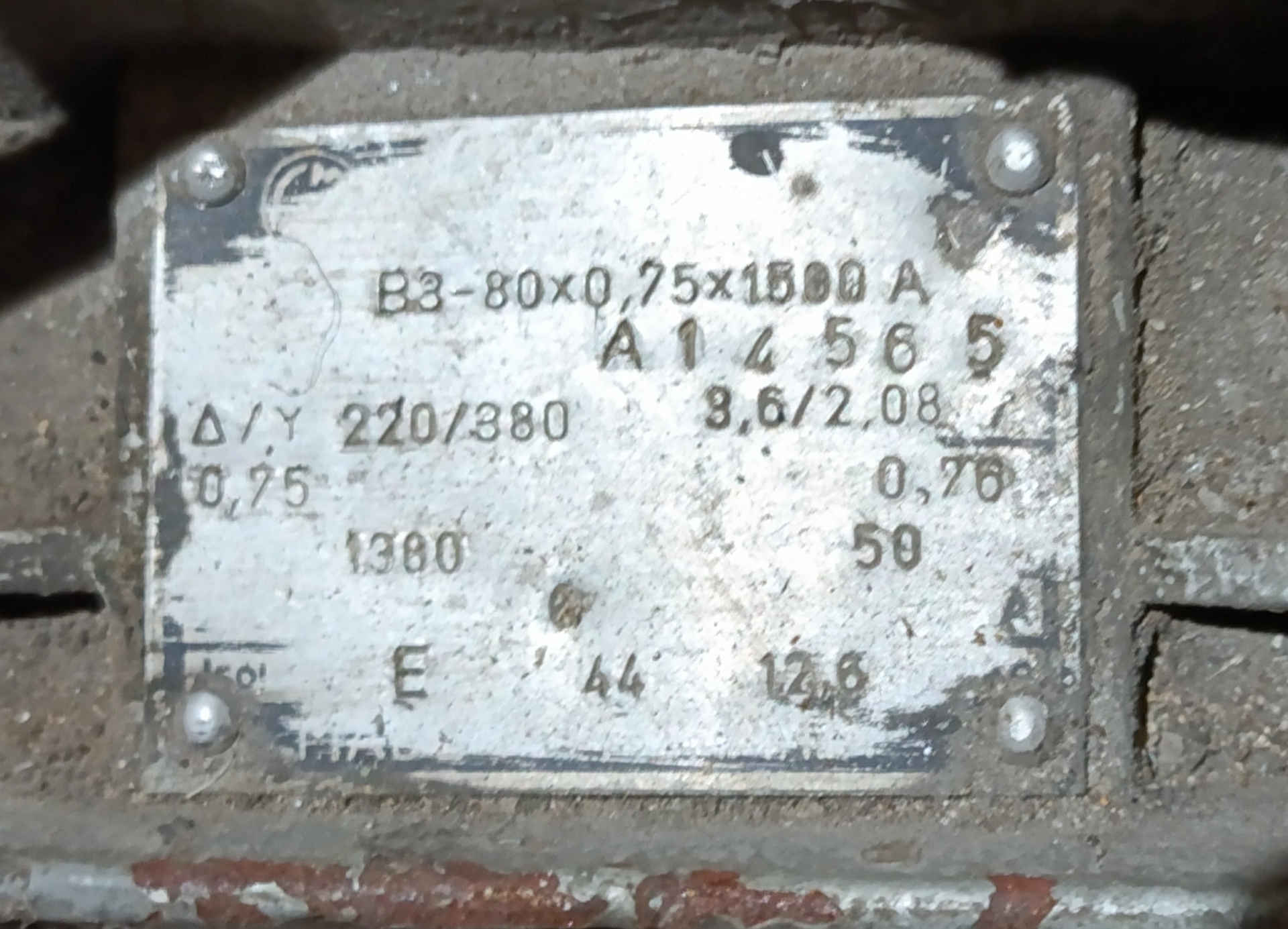

(#) agostonz hozzászólása 13:20 /
Milyen márkájú Hány W-os?
Bocsánat, ha rossz helyre írtam!
Tudnátok segíteni, hogy ez pontosan milyen márkájú és hány Wattos villanymotor?
Jól gondolom, hogy 750 W-os?
Jelenleg egy asztali oszlopos fúrógépet hajt, de nem vagyok benne biztos, hogy ez volt hozzá gyárilag.
Köszönöm, ha valaki tud infót!
(#) VIM válasza agostonz hozzászólására (») 14:28 / 1
„Jól gondolom, hogy 750 W-os?”
Igen, jól gondolod ... 380 voltra kötve annyi de 220 volton harmat gyenge lesz. Persze "hasonló" oszlopos fúrókat elhajtanak 300-400 wattal is.
(#) agostonz válasza VIM hozzászólására (») 16:55 /
Frekvencia váltóval használnám. Azt hallottam, hogy úgy nem csökken olyan sokat a teljesítménye.
(#) mex válasza agostonz hozzászólására (») 17:10 / 1
A kapocsléceket deltába kell kötni, és akkor valóban nem csökken a teljesítmény. A frekvenciaváltó beállítását, a felfutást, és a többi paramétert is érdemes beállítani..
