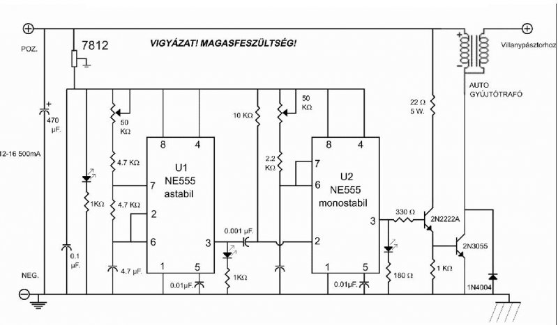

(#) csikosgabi hozzászólása Aug 3, 2008 /
Sziasztok.Tehát ez a kapcsolás amit uli megépített a rajzon feltüntetett alkatrészekkel üzemképes??
köszi
(#) pctvsat válasza csikosgabi hozzászólására (») Aug 4, 2008 /
igen!

(#) bodnar00 hozzászólása Aug 5, 2008 /
Na most segítsetek ! Vettem végre valahára egy orosz trafót 3 kivezetése van melyik micsoda? Van egy BK jelű meg egy BK-b ezek közt van valami alkatrész a trafó oltalára rögzítve , és van még 1 jelzés nélküli. (meg persze még 1 csatlakozó ahol nagy fesz kijön)
(#) bodnar00 válasza bodnar00 hozzászólására (») Aug 5, 2008 /
Az a valami ami a BK és a BK-b közt van szétszedtem és egy rugó féleség van benne ami összeköti a két kivezetést
(#) mex válasza bodnar00 hozzászólására (») Aug 5, 2008 /
Az eredeti helyén ez inditási segitséget biztositott,nem más mint egy előtétellenállás,ami inditáskor kapcsolódott az áramkörbe. Neked nincs rá szükséged,vedd ki.
(#) bodnar00 válasza mex hozzászólására (») Aug 5, 2008 /
És melyikremegy a + pólus? a BK ra vagy a jelzés nélkülire?
Nem tudom fejből megmondani,utána kellene néznem.
Mindenesetre bármelyikre kötöd szikrázni fog.
(#) elektroboy hozzászólása Aug 5, 2008 /
Tisztelt Moderátorok!
Az redben van hogy a nem ide illő kérdéseket törlitek, de a moderátornak cimzett válaszomat miért??????
Nem bírjuk a kritikát???? Látom itt a moderátor mindent megtehet ilyen forumon még nem voltam! Na ezt is töröljétek mert nem ide való csak egy megjegyzés volt!
Köszi, a jelzés nélkülire kötöttem a + pólust.
Szikraköz nélkül ne működtesd,illetve ha mégis akkor ne húzd el a nagyfeszkivezetést a testtől,mert előbb utóbb ha kivül nem is,de belül átüt és tönkremegy.
A szikraközt azt mi közé rakjam a nagyfesz és a trafó testeközé vagy a másik két kivezetés közül valamelyikre(itt a pozitív pólust és a tranyó collektorát értem)? És utánna onnan mehet ki a drót ahová átüt a szikra?
A nagyfeszkivezetés és a test közé,és onnan mehet tovább a keritésre.
Mért van az hogy a pozitív ágra nagyobb szikrát üt mint a trafó testére?
Cseréld meg a kivezetéseket,és úgy próbáld.
Lehet hogy fogalomzavar áll fenn....
A testen én a tápfeszültség negativ pontját értem,nem pedig a gyújtótrafó burkolatát. Oda nem egészséges szikráztatni.
Akkor azért szikrázott kissebbet . Lehet hogy ezért halt meg az előző trafóm is! Ó már ez is kattogott magába de működik szerencsére.
2mm es szikraközt csináltam hát menet közbe néha nem ott ütött át meg kikapcsolás után sem.
De mostmár jó?
Mostmár jó csináltam egy másik szikraközt, ezzel már jó. Köszi a segítséget
