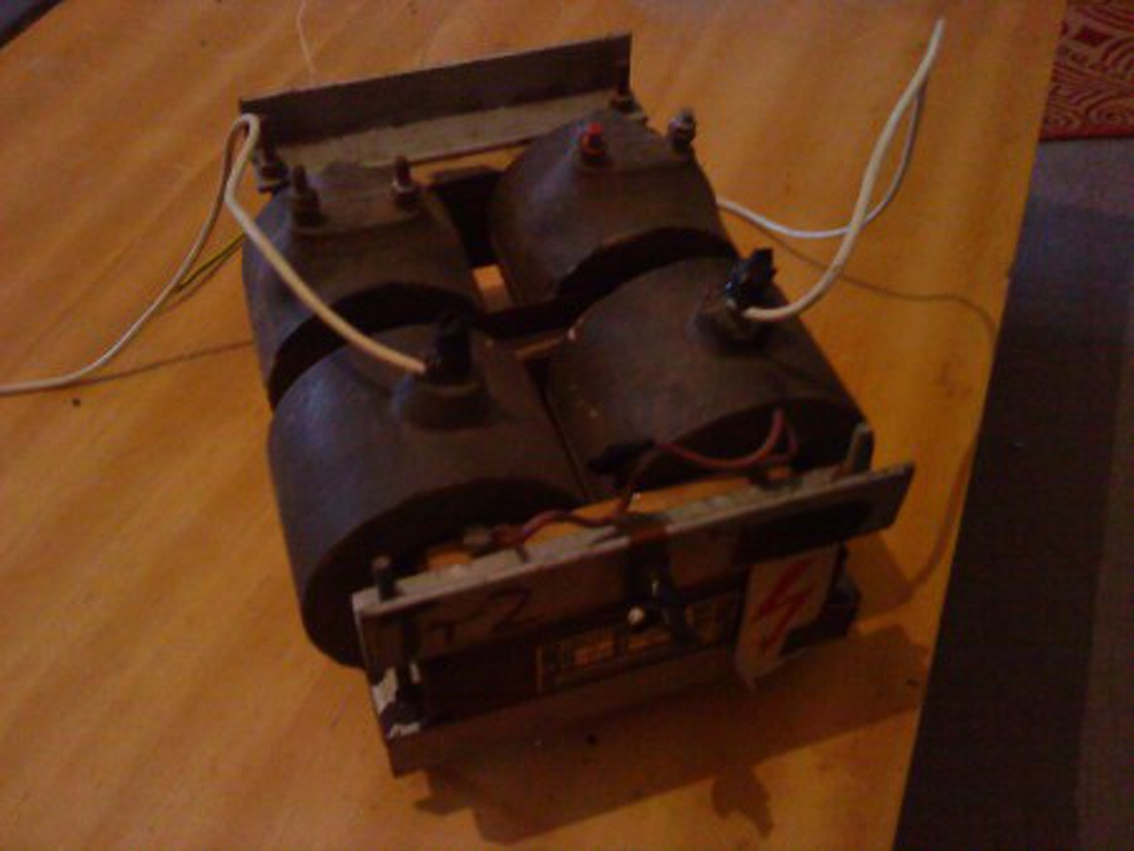

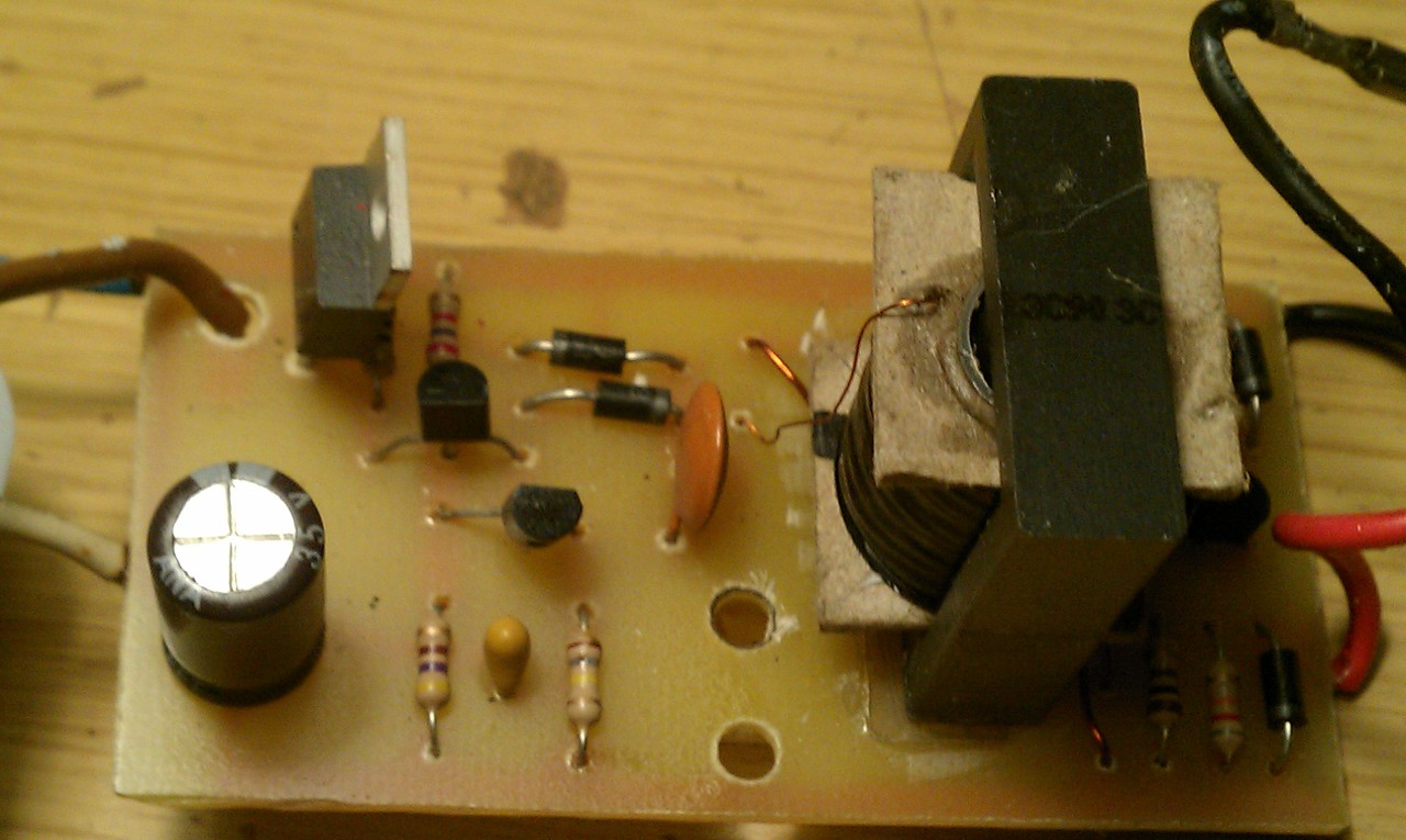

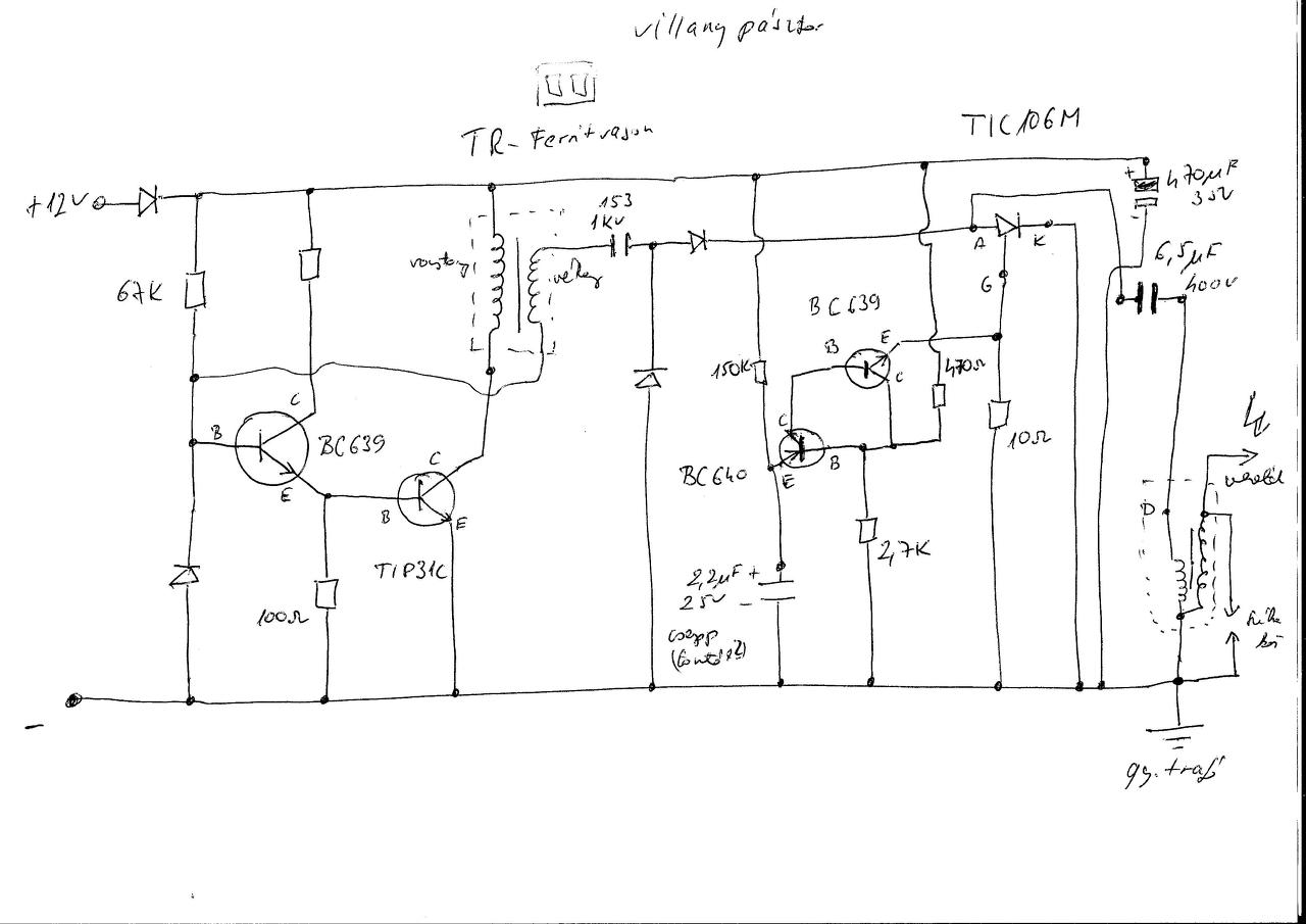

Üdvözlet! Az alábbi villanypásztor rajz talán ismerős valakinek, esetleg megépítette. Működő, nagyon ütős készülékről rajzoltam. Sajnos a TIP 31 tranyónál lévő trafó adatait (menetszám, huzalátmérő) nem ismerem. A tekercsek kb.1,5mm2 -es M ferritvason vannak. A képen a kérdéses trafó van. (A 6,5 µF/400V kondi és az autó gyújtótrafó nincs lefényképezve.)
