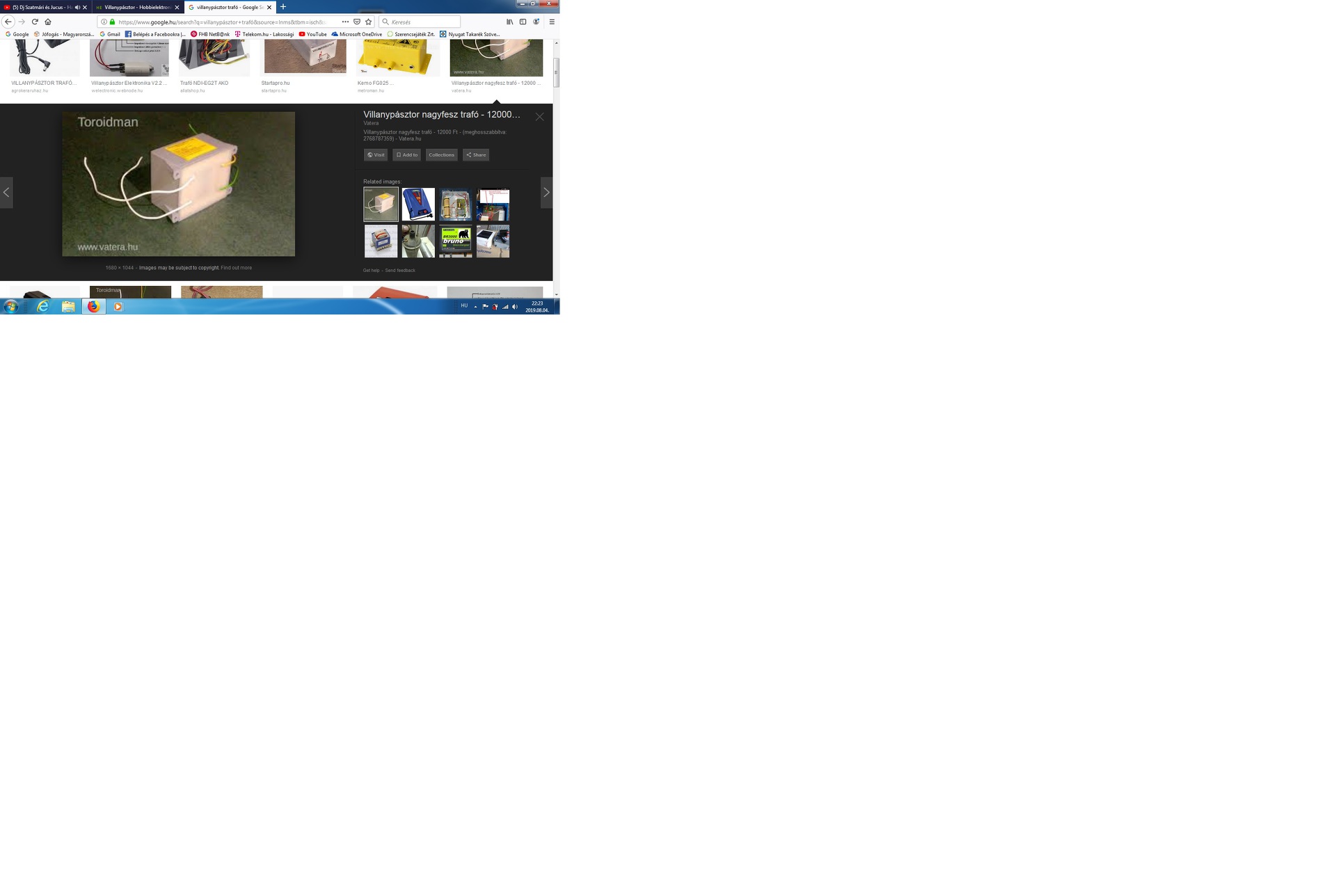

Mekkora ennek a vasnak a mechanikai mérete ? Csak képet találtam (meg itthon ami van 100W-os trafóm az alapján saccolom), mert a tekercselési leírásod alapján 30mm csévén el fér egy sor...
(#) JZoli válasza mr.Cara hozzászólására (») Aug 1, 2019 /
Ez a kép innen való:

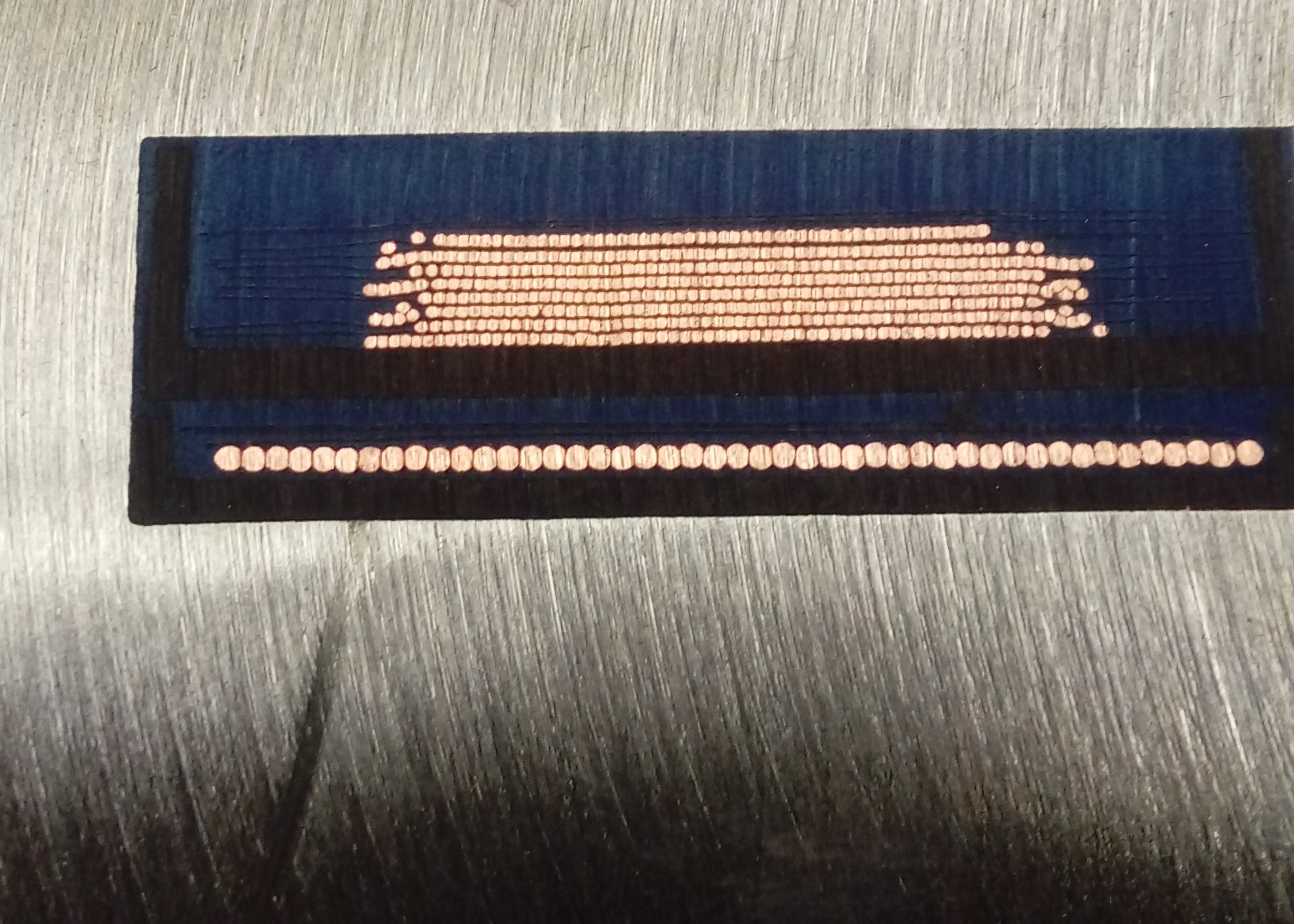

De itt egy fotó a trafó elkészítés témához kapcsolva, ami elég beszédes. Nyilván látszik hogy ez egy metszett. Prototípus tesztelésközben ütött át és látni akartuk hogy mi volt az oka... Az alsó sor 0,6-es huzal,az a primer,felette 0,3-as Cuzz a szekunder, egy EI 66/24-as vason. Az átvihető max energia ezekkel a paraméterekkel, 8 Joule, a max feszültség 10kVolt terheletlenül

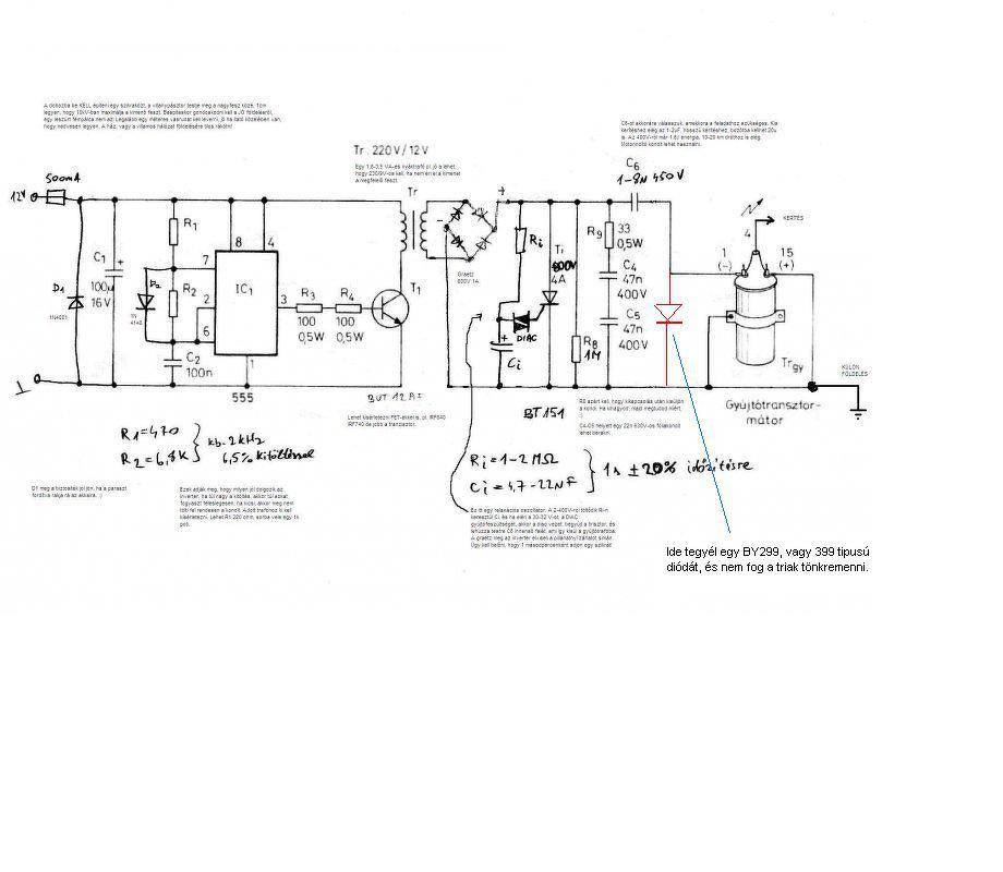

(#) Tibike hozzászólása Aug 30, 2019 /
Megépítettem az alábbi kapcsolást:
Villanypásztor
Az lenne a kérdésem, hogy ki lehetne-e egészíteni valami egyszerűbb kis kapcsolással, hogy lássam az ütemet rajta egy leden. Mi kellene ehhez?
Köszönöm
