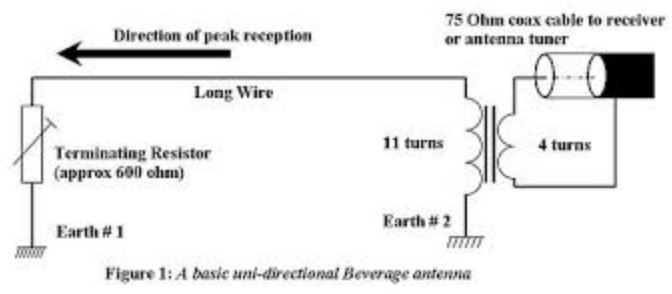

(#) engineerman válasza kokozo hozzászólására (») Júl 25, 2019 /
Roppant egyszerű:
Egyben van megoldva a leválasztás, és a kellő áramátvitel a karámra. És nem elhanyagolható hogy egyszerű a gyártása, nem igényel költséges alkatrészeket, stb
De talán a legfontosabb: a trafó primer oldala nem csak " egy trafó primer oldala"
A primer oldalon - jellemzően a jobb készülékekben - található egy jelformáló kapcsolási részlet.
Egyszerűbb kapcsolásoknál egy 0,47 - 2 µF-ig terjedő értékű kondenzátor.
A kondenzátor párhuzamosan a trafóval egy rezgőkört képez. Azt nem lehet csak úgy hasra ütve odatenni. A trafó anyagától,menetszámától így annak induktivitásától függ az értéke
Ez felfogható egyfajta rezgőkörnek ami igen alacsony frekvencián dolgozik. ( 1 Hz ) A kimenő trafó illeszti is egyben az elektronika kimeneti oldalát, a közel 600 ohmos impedanciához amivel a karámvezeték beterheli. Nyilván sokak felkapták a fejüket. Igen a karám vezeték nem tisztán ohmos terhelés!
A karám vezeték felfogható egy Beverege antennaként. és ha elektromosan felrajzolod, akkor egy ellenállásból sorosan egy induktivitásból és párhuzamos kapacitásból áll. Tehát reaktens elem, amit a környezeti változók miatt nem állandó ( páratartalom, talajvezető képesség, huzalok száma, stb)
Így nagyjából ennyi az oka hogy "vesződnek" a trafó gyártással

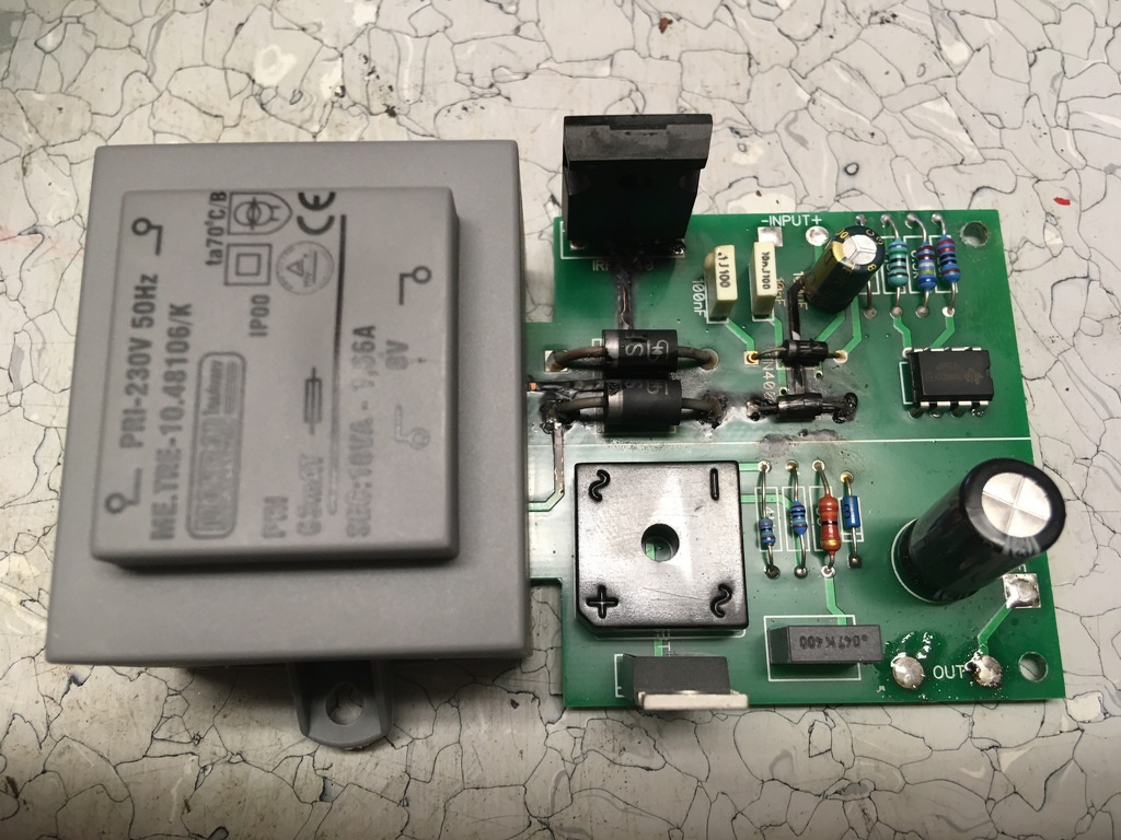

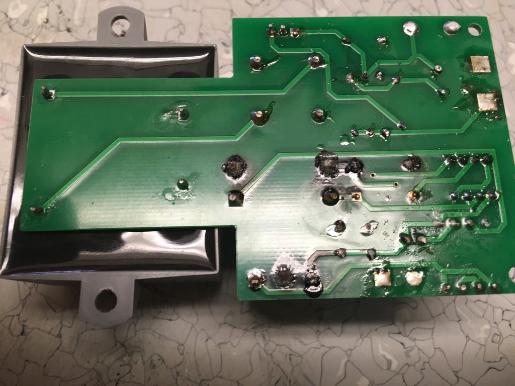

(#) Swedhart hozzászólása Júl 28, 2019 /
Sziasztok megint hoztak hozzám egy gyöngyszemet javításra gondoltam teszek róla pár képet még eredeti állapotában mert cserélem ki az egész belsőt
Nyugodtan mondja el róla mindenki a véleményét ez 3 hónapot volt használva.
A hozzászólás módosítva: Júl 28, 2019
(#) Remci válasza Swedhart hozzászólására (») Júl 28, 2019 /
Mi ment benne tönkre?
(#) Swedhart válasza Remci hozzászólására (») Júl 28, 2019 /
A képen látszik a fet illetve mellette minden sőt a trafó is púpos tehát megsült a meghajtott oldal.
A házi tekercselt pedig gyenge tehát az is kuka.
