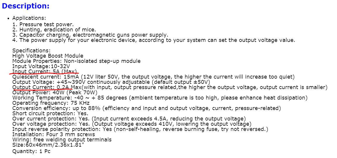

(#) engineerman válasza erdgab hozzászólására (») Okt 25, 2019 /
Ennél azért kicsit több paramétert is teljesítenie kell
Ezeknek a kommersz invertereknek az áramfelvétele 1-2 A körül mozog.
És még így sem fogja feltölteni a kondit 2 másodperc alatt még 500V-ra sem.
Ezeket nem erre találták ki
(#) engineerman válasza engineerman hozzászólására (») Okt 25, 2019 / 1
Itt csak hirtelenjében "kikaptam" egyet a belinkeltek közül:
Bemeneti áramfelvétel 5A max
Kimeneti áram 0,2 A max
De ez legalább ki meri írni
Nos ha kihajtjuk a lelkét akkor számoljunk 12 Volt 3 A-el. A kimeneten meg 400 V 200 mA-el.
Ha erre ráteszel egy 30 µF -os kondit, akkor a kimeneti áram leesik 10-20 mA-re és szépen lassan eléri a 200 mA max áramot miközben feltölti a kondit.. Ezalatt csak úgy szaladnak a másodpercek...
A bemenet áramfelvételéról azt hiszem nem is kell írnom semmit... Ekkora áramfelvétellel villanypásztorhoz használhatatlan.
Nem kedveteket szeretném szegni, inkább a pénztárcátokat kímélni a felesleges kiadástól

(#) hkarcsi válasza engineerman hozzászólására (») Nov 14, 2019 /
Elmeletben igy van, de nekem az az univerzalis, ami mar nem kaphato, siman feltoltotte 1mp alatt a 20mikros kondit 500V-ra. A 30µF 500V-on 3.75J energiat tarol, tehat 3,75W-al kellene folyamatosan taplalni ahoz hogy 1mp alatt feltoltodjon. tudom hogy nem ilyen egyszeru, ez is csak egy elmelkedes. A mostani is kepes feltolteni, csak nem szereti a masodpercenkenti rovidzarat a kimeneten
(#) proba válasza engineerman hozzászólására (») Nov 14, 2019 /
Azért a kimeneti 40W -nál jobbat házilag sem alkotsz....
Szerintem a töltéshez 20mA-nak elégnek kellene lenni. Az inverter pedig elvileg 100mA-t tud.

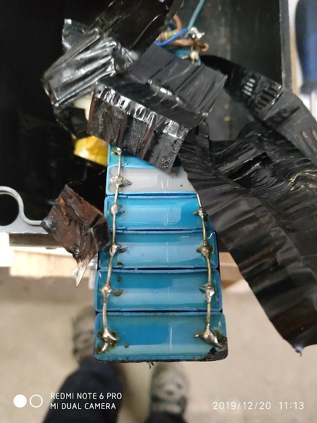

Sziasztok ! Munkatársam vásárolt egy "villanypásztort" a jófogáson ami felmondta a szolgálatot és meg kért javítsam meg. Teszek fel néhány fotót ahol a szétszerelés fázisai láthatóak. Jelzem a hálózati csatlakozót azonnal levágtam róla.

(#) CIROKL válasza poros hozzászólására (») Dec 21, 2019 /
A munkatársad kifogta amerikát,mondjad neki vegyen lottot.
(#) erdgab válasza poros hozzászólására (») Dec 21, 2019 /
Hát ez vadállat,de az is aki készítette s azt sem bánom,ha megharagszik!
(#) Temela válasza erdgab hozzászólására (») Dec 21, 2019 /
Bocs!
Ez pont jó arra, hogy ellehessen magyarázni, hogy mi az hogy szakma. Mi különbség van a szak- barbár, a hobbysta és a szaki között. (ezek szerint még működött is...-, na ezzel az életben nehéz szembe menni szakmai érvekkel és igényességgel...) Ahogy egy kereskedői vénájú ismerősöm mondta: amíg lószar van, addig veréb is rá - igaz, ha még ezért fizetett is valaki ár+postadíjat.
ui.: végül is van szigetelés, szikrakör, vízmentesen záró doboz, alkatrész kihézagolás és "ambíció" mi kell még egy sikeres üzlethez? ,- ja, a vevő, az megvolt...
A hozzászólás módosítva: Dec 21, 2019
(#) madzagos válasza poros hozzászólására (») Dec 21, 2019 /
Hú ezt a moslékot! Ezt azonnal a kukába kell dobni! Tiszta életveszély!
(#) TAttila77 válasza engineerman hozzászólására (») Dec 21, 2019 /
Jézus ereje!! Ezt még valaki árúlta??? Jaaaaj.
(#) Swedhart válasza poros hozzászólására (») Dec 22, 2019 /
Szia ilyet hoztak hozzám is javításra ez életveszélyes!
(#) Cavalier válasza poros hozzászólására (») Dec 22, 2019 /
Ezért már meg lehetne tenni a feljelentést ismeretlen tettes ellen, minimum két BTK pont alapján is. :-o
Nem gond, ha elviszem a képeket egy lovas FB csoportba?
Egyébként a legjobb ami történhetett, hogy elromlott.
