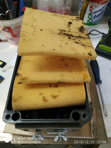

(#) poros hozzászólása Dec 21, 2019 / 1
Sziasztok ! Munkatársam vásárolt egy "villanypásztort" a jófogáson ami felmondta a szolgálatot és meg kért javítsam meg. Teszek fel néhány fotót ahol a szétszerelés fázisai láthatóak. Jelzem a hálózati csatlakozót azonnal levágtam róla.

(#) CIROKL válasza poros hozzászólására (») Dec 21, 2019 /
A munkatársad kifogta amerikát,mondjad neki vegyen lottot.
(#) erdgab válasza poros hozzászólására (») Dec 21, 2019 /
Hát ez vadállat,de az is aki készítette s azt sem bánom,ha megharagszik!
(#) Temela válasza erdgab hozzászólására (») Dec 21, 2019 /
Bocs!
Ez pont jó arra, hogy ellehessen magyarázni, hogy mi az hogy szakma. Mi különbség van a szak- barbár, a hobbysta és a szaki között. (ezek szerint még működött is...-, na ezzel az életben nehéz szembe menni szakmai érvekkel és igényességgel...) Ahogy egy kereskedői vénájú ismerősöm mondta: amíg lószar van, addig veréb is rá - igaz, ha még ezért fizetett is valaki ár+postadíjat.
ui.: végül is van szigetelés, szikrakör, vízmentesen záró doboz, alkatrész kihézagolás és "ambíció" mi kell még egy sikeres üzlethez? ,- ja, a vevő, az megvolt...

(#) madzagos válasza poros hozzászólására (») Dec 21, 2019 /
Hú ezt a moslékot! Ezt azonnal a kukába kell dobni! Tiszta életveszély!
(#) TAttila77 válasza engineerman hozzászólására (») Dec 21, 2019 /
Jézus ereje!! Ezt még valaki árúlta??? Jaaaaj.
(#) Swedhart válasza poros hozzászólására (») Dec 22, 2019 /
Szia ilyet hoztak hozzám is javításra ez életveszélyes!
(#) Cavalier válasza poros hozzászólására (») Dec 22, 2019 /
Ezért már meg lehetne tenni a feljelentést ismeretlen tettes ellen, minimum két BTK pont alapján is. :-o

(#) poros válasza Cavalier hozzászólására (») Dec 23, 2019 /
Természetesen, viheted a képeket. A panelról szándékosan nem készítettem közeli fotót.
