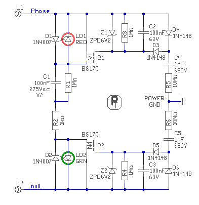

Igazad van, nem csíp a fázisceruza. Tetszik az ötleted, hogy ha nem jó akkor piros, ha helyes akkor zöld, és fekete (nem világít), ha nincs földelés. Gondolom úgy kellene bekötni, hogy a LED zöld anódja menjen a fázisra, a piros anódja menjen a nullára és a katód menjen a védőföldre. Természetesen egy jó nagy ellenállás közbeiktatásával. Viszont nem tudom, hogy mekkora ellenállat kellene, hogy világítson is a LED, és csak pici áram folyjon. A fázisceruzámban 750kOhmos van, ha egy ilyet betennék ide akkor kb. 0,5mA folyna nem? Remélm ez elég lesz a LED-nek, hogy világítson.

Némi szépséghiba ,a fordított diódákat a ledekkel párhuzamosan kihagytad. A másik ha így megépíted ,és nincs földelés akkor is világít legalább egy led.Esetleg a ledekkel soros dióda jó lehet . A másik szépség hiba , ha a dugaljban nincs földelés a ledekhez szükséges áram már komolyabb áramütést is okozhat.
(#) Action2K válasza proba hozzászólására (») Jan 4, 2013 /
Mindenféle dióda elhagyható. 30 éve bizonyított már sok LED. Ha a fázisceruzán átfolyó 5mA nem ráz/csíp, akkor a LED-en átfolyó (ugyanakkora) 5mA miért okozna komolyabb áramütést? De valóban 5mA megy át a fázisceruzán?

(#) proli007 válasza Gery78 hozzászólására (») Jan 6, 2013 /
Elnézést, ha nem éppen villanyszerelési témának ítélitek!
Készítettem egy kapcsolást Led-re. Természetesen nem oly egyszerű, mint egy Glimm lámpa. Viszont a 10Mohm-ok miatt, legfeljebb 30uA az áram.
De hogy szakadt védőföld esetén mit fog jelezni az kétséges. Mert nem az áramkörtől fog függni, hanem, hogy miképpen alakulnak a szórt kapacitások a megtáplált készüléken belül, a GND-hez képest. (Már amennyiben az erősáramú védőföld és a készülék ház össze van kötve.)
(Ez a hálózati pontokhoz képest vizsgálja a PGND potenciálját. Készítettem egy fordított verziót is IC-vel, ami lehet egyszerűbb is ennél, de ahhoz tápfeszültség kell. Az a PGND-hez képest vizsgálja a hálózati pontokat, hogy melyik a fázis.)
Nos, vagy Lesz kedved hozzá megépíteni, vagy nem. De a lehetőség így legalább adott.
üdv! proli007
