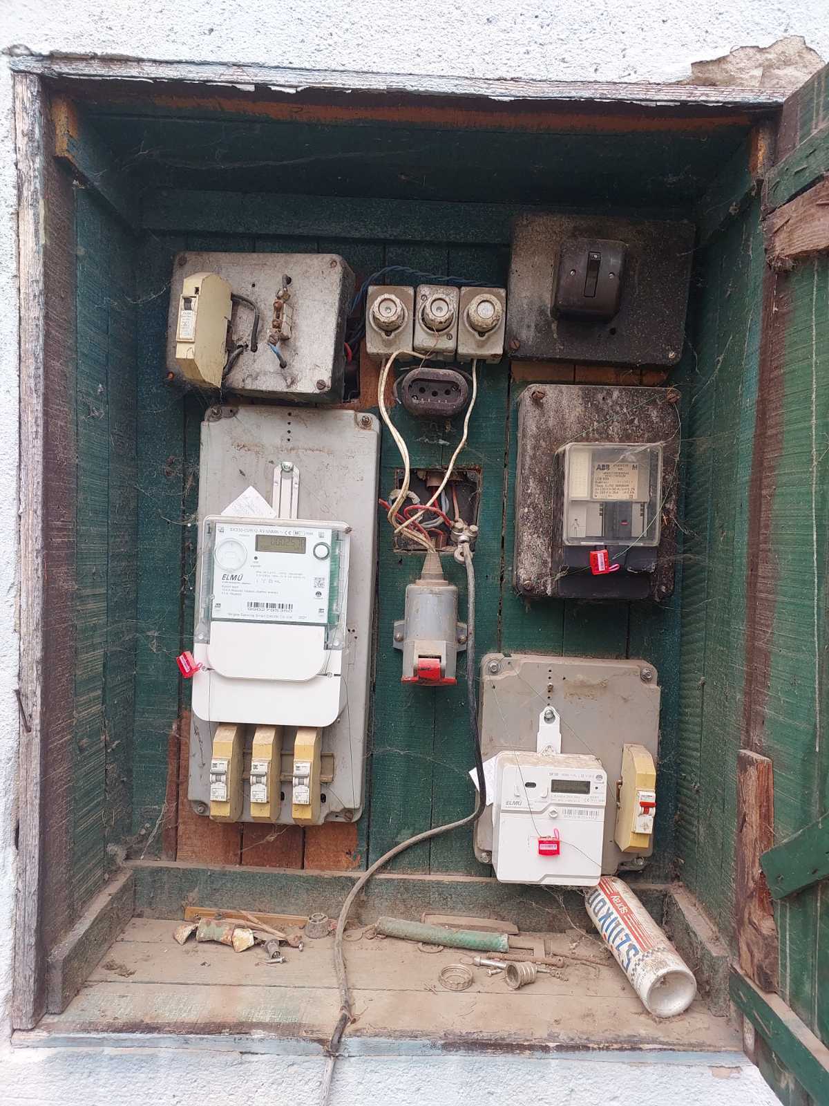

(#) mraulajos hozzászólása Ápr 16, 2023 /
Mit tudjuk, az áramszolgáltató a mérők cseréjét, külsösökkel végezteti. Ilyenkor mindig le van fotózva a teljes mérő doboz. Ez a fénykép, valószínű bekerül a szolgáltatóhoz.? A mellékelt fénykép mindent elárul. Ilyen esetben nem kötelezik a fogyasztót ennek rendbe tételére.? Új mérő kialakításánál viszont, egy vagyonba kerül ennek kivitelezése.
(#) sany válasza mraulajos hozzászólására (») Ápr 16, 2023 /
Szerintem nem, de lehet nincs igazam. Hogy mi van az óra után az már a fogyasztó felelősége.
(#) Atis57 válasza sany hozzászólására (») Ápr 16, 2023 /
Esetfüggő---azért van az a "tré szinvonal ", amire már küldenek levelet 6 hónapos határidővel.

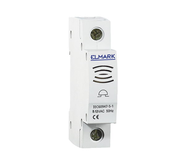

(#) zaza99 hozzászólása Ápr 17, 2023 /
Felraktam egy Elmark 12V-os moduláris csengőt, de halkan szól. Melyik típus hangosabb? Tracon?
(#) Atis57 válasza zaza99 hozzászólására (») Ápr 17, 2023 / 1
Szétszedném --s a harangot forgatnám. megváltozik a hangerő.
(#) Tomi111 válasza zaza99 hozzászólására (») Ápr 17, 2023 / 1
Szia! Pattintsd fel a sínre fordítva, hátha! Bár nem ez a típus volt, talán Tracon, de úgy szólt jobban.
(#) gyuszo válasza zaza99 hozzászólására (») Ápr 18, 2023 /
Ha a hangerő alapján keresel, talán érdemes megnézni a leírásokat.
Van 60dB, 70 dB és 85dB hangerővel rendelkező csengő.
(#) _BiG_ válasza mraulajos hozzászólására (») Ápr 18, 2023 /
Akkor kötelezik a fogyasztót szabványosításra, vagy legalábbis javíttatásra, ha élet- és balesetveszélyes a mérőhely a plombált részeken belül. Összeégett kötés pl. Ha szabálytalanságot találnak, akkor mindenképpen szabványosítás.

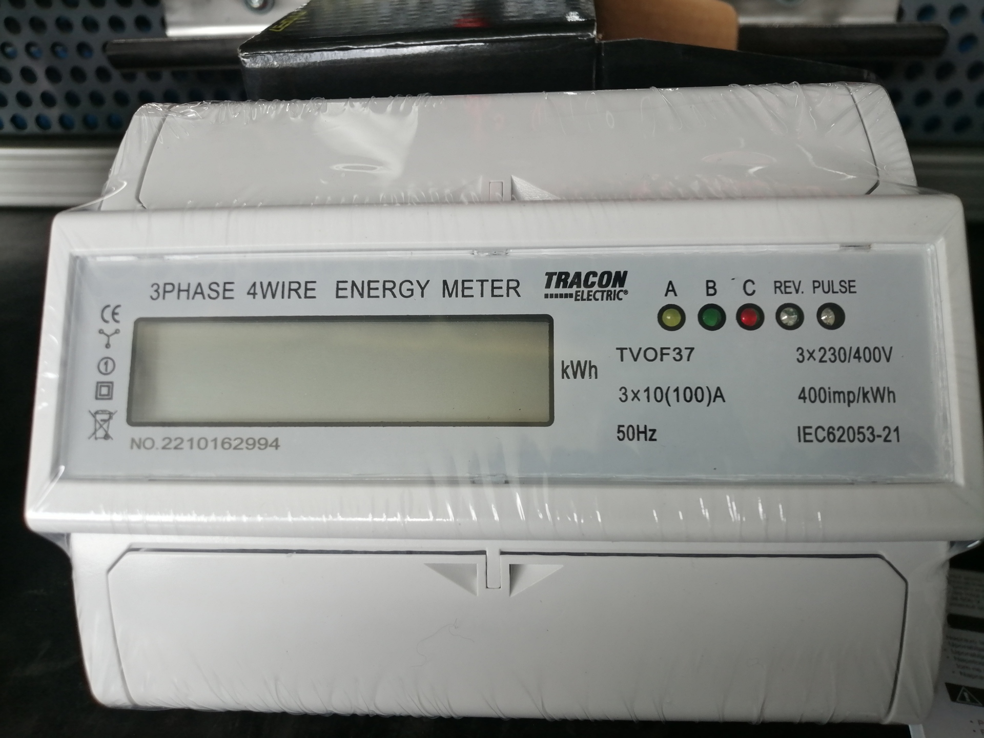

(#) mraulajos hozzászólása Ápr 20, 2023 /
A képen látható fogyasztásmérőnek nem egyértelmű nekem a terhelhetősége. 3x10(100)A ?
(#) proli007 válasza mraulajos hozzászólására (») Ápr 20, 2023 1 / 1
Vélhetően áramváltóval tudja a 100A-t.
(#) Gabó válasza mraulajos hozzászólására (») Ápr 20, 2023 /
Gugli, és adatlap sokat segít

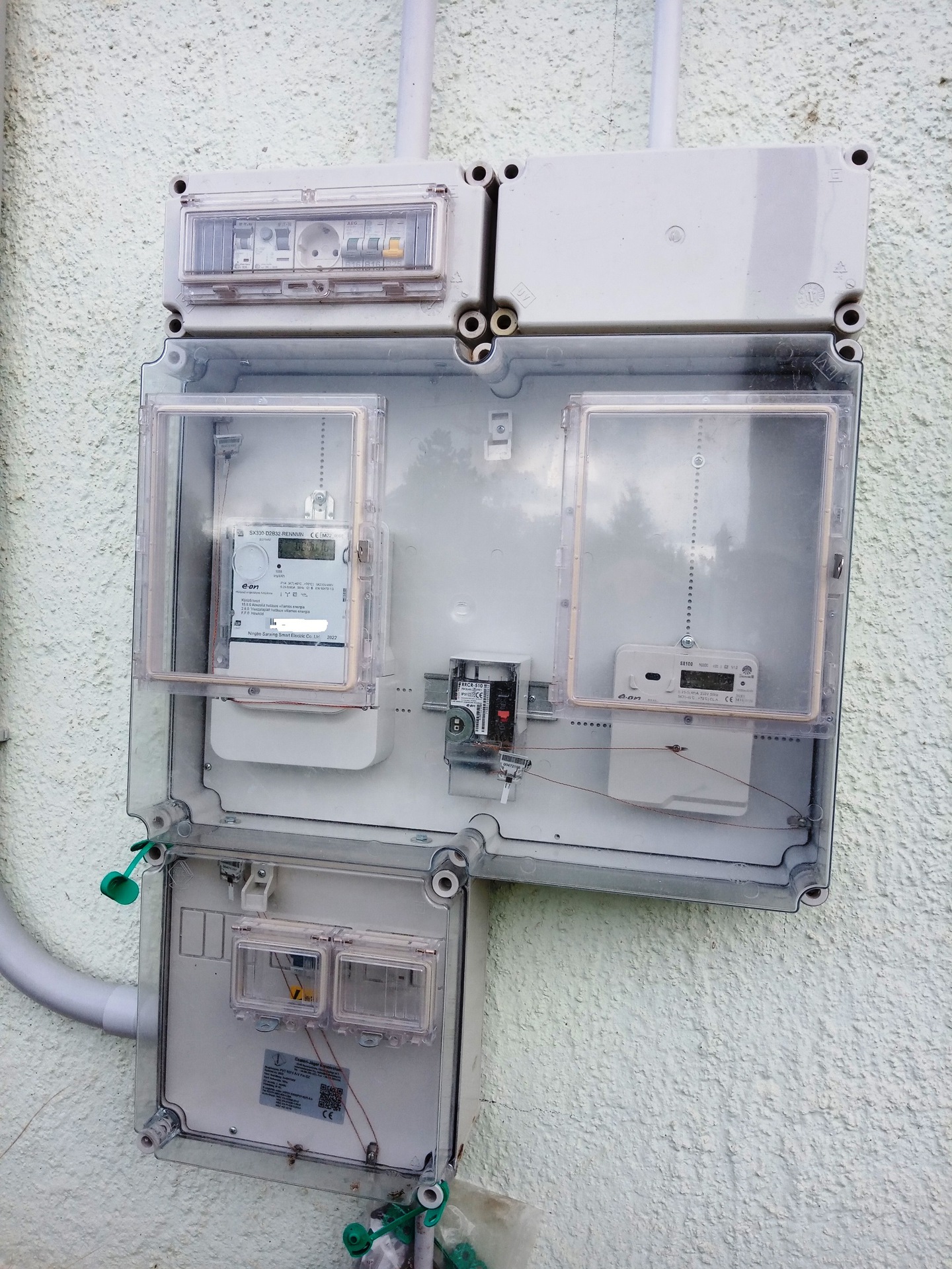

(#) VIM válasza elactrofan hozzászólására (») Ápr 23, 2023 /
Szia! Nekem tavaly ősszel lett ez a felállás kialakítva. A H tarifás mérő a bojler mérő helyére került, mert az sosem volt oda felrakva csak a helye volt kihagyva. Azt viszont nem tudom, hogy ha nincs több hely a szekrényben azt hogyan oldható meg utólagosan, mert nekem csak a H tarifához tartozó automaták kerültek az óraszekrényen kívülre ami már fogyasztói oldal. A készülékek teljesen külön áramkörön kell, hogy legyenek. Szerintem ha nem lett volna hely az óraszekrényben akkor falbontással kellet volna egy A1 vagy A2 tokozottat a szekrény alá bevésni és abban kialakítani a mérőnek és az automatáknak a kötéseket. A plusz amper igény és esetleg a főmérő, hálózatról bekötött vezetékeinek keresztmetszete nagymértékben beleszól a beköthetőségbe ill. a plusz költségekbe.
(#) Tomi111 válasza VIM hozzászólására (») Ápr 23, 2023 /
Szia! Csodálom, hogy így megcsinálták! Nekem tavaly tavasszal lett kiépítve új mérőhely (csatolom a képet). Balról a háromfázisú nappali mérő, jobb oldalt alul a B tarifa ( bojler). Később került szóba a H tarifa, ami most kellene, de nem teszik bele ebbe az új dobozba. Egy egyfázisú mérő lenne, ami a B tarifa felett simán elférne (szerintem szabályosan - Eon szerint gányolás, ezt mondták), a képen látható. A lehetőségek: Ez a doboz leszerel és egy háromrészes megy a helyére vagy a meglévő mellé pluszba egy egyrészes ( mindkettő nem kevés pénzért!!! A képen látható tavaly volt majdnem félmillió!!). Viszont jobbról nem fér mellé, ott egy ablak, balról vitték le a betápot a tetőtartótól, azt is arrébb kellene tenni.

(#) VIM válasza Tomi111 hozzászólására (») Ápr 23, 2023 /
Szia! Én nem a szolgáltatóval egyezkedtem hanem egy regisztrált villanyszerelővel ez ügyben. Neki tudnia kell, hogy mit enged meg a szabvány és az előírások egy meglévő óraszekrénynél nem a szolgáltatói szakik kénye kedvére kell tenni, hogy ők hogyan szeretnék esztétikailag látni az mérőegyüttest. Majd leboxolják egymás között ott a szekrény előtt ha nézeteltérésük van a szerelést illetően.
(#) proba válasza VIM hozzászólására (») Ápr 23, 2023 /
Nálunk az utcafrontról leolvashatóságot is nézik, örülj ha bármi bővítésnél - ami nem fér a régi szekrénybe szabályosan - az egészet ki nem tetetik a kerítésbe. Onnét meg vidd ahogy akarod.
(#) VIM válasza proba hozzászólására (») Ápr 23, 2023 /
Na ez az amit én személy szerint nem engednék, mert ott nem tudom megvédeni senkitől sem, hiába van rám bízva a plombák épsége. Nem akarom ragozni, hogy innen hová vezet egy haragoson keresztül az út. Még jó, hogy vidéken ennek nincs nagy divatja, ott még a karóról kötnek tetőtartón keresztül a mérőóra szekrénybe ami többnyire a házfalon van és néhány méter előkert is van. Tehát belépés csak engedéllyel!
(#) _BiG_ válasza Tomi111 hozzászólására (») Ápr 23, 2023 /
A Csatáriból létezik már 3mérős szekrény, egyszer volt szerencsém szerelni ilyet. Annyi, hogy a mérők sorrendje kötött, tehát a mért oldali kiállásokat esetleg igazítani kell. Balról jobbra: nappali, "éjszakai" és a H vagy Geo tarifás mérő.
A Hensel esetében lehetett kapni HB30V0 típust, ami egy HB3000U mérőszekrény, a jobb oldalára biggyesztett Mi0201 tokozattal. Egy időben használtuk a HB3000U helyett, mert akkor azt nem lehetett kapni. Levettem a vezérlő tokját és pajzsot kapott a helyére.
Most már engedik az új típusú szekrény mellé felszerelni (nemrég óta tudok erről).
Természetesen csak típusazonos szekrényekkel lehet a bővítést megcsinálni, keverni nem lehet a gyártókat.
Felénk az újabb építésű részen az óraszekrények már az utca fronton vannak. Ismerős éjszakai áramot kért, ő is véshette ki az egészet a kerítésig. Pont ezt a belépés csak engedéllyel dolgot szeretnék kivédeni.
A rongálásra szerintem olyan nagyon nincs panasz. Mikor megjelentek a távműködtetésű kapuk, ott is azt gondoltam, az infrák nincsennek biztonságban. De úgy láttam az élet szerencsére rácáfolt.
