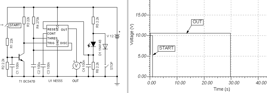

(#) BennyMosconi válasza proli007 hozzászólására (») Szept 7, 2020 /
Kedves Proli007,
Szuksegem lenne jelenleg egy olyan kapcsolasra, ami ennek pont a forditottjat tudja. Rovid nehany masodperces INP jelre kiad az OUT-on 30 masodperces jelet. Az elkezdett idozites jo lenne ha torolheto lenne negativ jelre valo kapcsolasra. Ugyanigy 555 IC-vel szeretnem hasonlo modon elkesziteni, mint a fenti kapcsolast. Tudnal ebben is segiteni?
(#) proli007 válasza BennyMosconi hozzászólására (») Szept 7, 2020 /
Hello! Ha így megfelel..
- A Led csak szinteltolásnak van az áramkörben, lehet bármilyen.
- Az indtó Start jelnem lehet hosszabb, mint az időzítés.
- A Stop jelre törlődik az időzítés, de ha a jel fixen alacsony szinten van, akkor indítani sem lehet.
- Az OUT kimenet maximum 100mA-ig terhelhető.
A hozzászólás módosítva: Szept 7, 2020

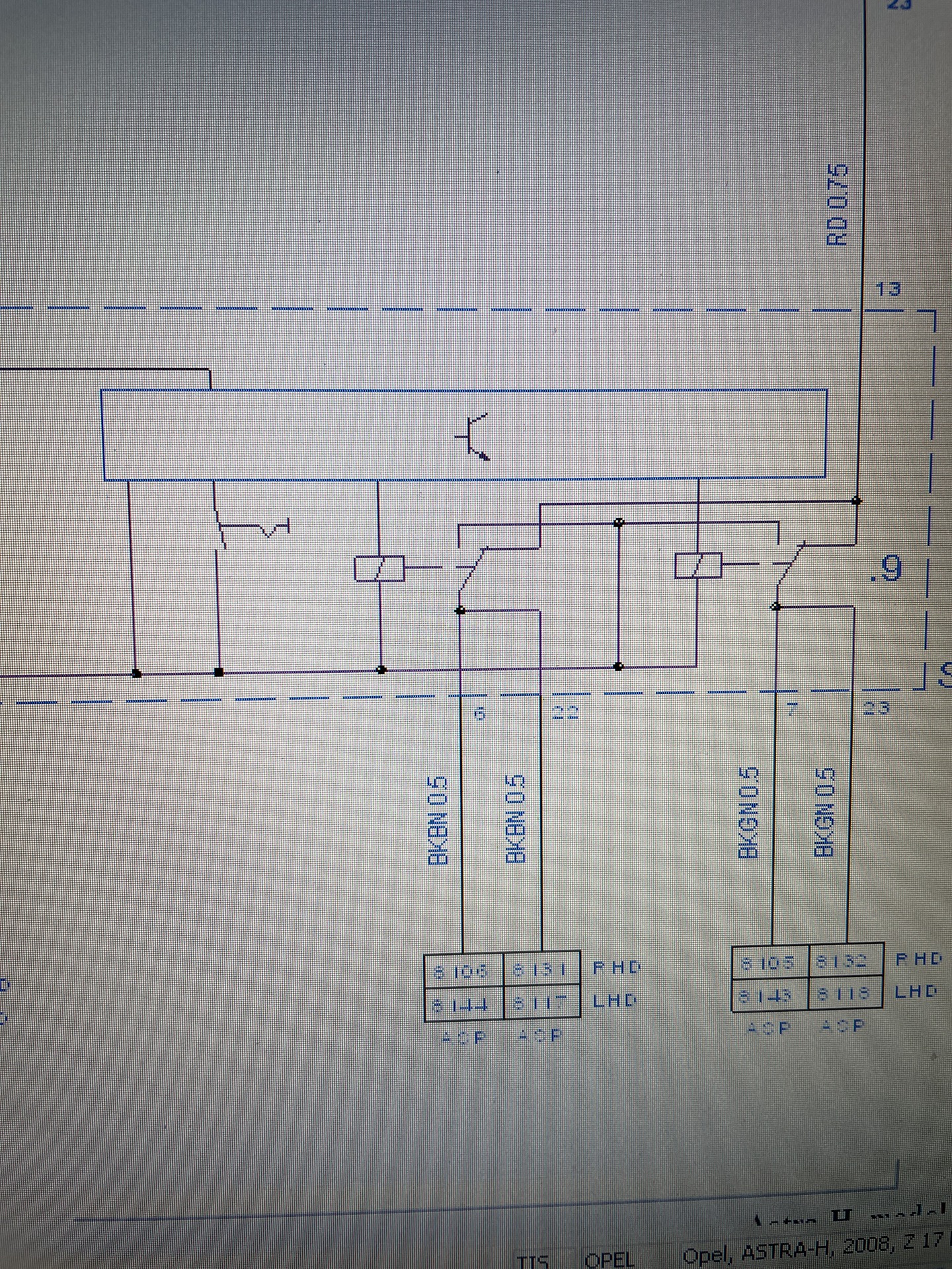

(#) Tced35 hozzászólása Jún 10, 2023 /
Opel astra h autóba szeretnék utólagosan elektromosan becsukódó tükröt tenni. A tükröket meg tudom venni. A hozzá való kapcsoló panel viszont már nehezebb ügy, de még ez sem lehetetlen. Az eredeti, ajtóban lévő kapcsoló panel tartalmaz egy elektronikát, ami a tükrökben lévő motorokat vezérli. Ennek a kapcsolása a mellékelt képen látható. Az elektronika bal felső szélén látható vezeték az egy +12V táp, amit a REC ( csomagtér elektromos központ ) modulból kap, gyújtás ráadásakor, illetve, a központi zár nyitásakor. A 13-as pontra jövő vezeték az elvileg egy direkt +12V, amit szintén a REC modulból kap, a 26-os biztiről. Namost viszont ez a kimenet egy áram figyelt kimenet. Ami a motorok végállásba történő mozgásakor kiold. De ezt a funkciót az én REC modulom nem tudja… ennek a rendszernek a kiváltására kellene nekem egy elektronika. Ami úgy működne, hogy záráskor a riasztó komfort kimenete ad egy hosszú, kb 30s impulzust. Ami negatív. Ezzel kellene, hogy bezáródjon a tükör. A nyitás pedig mehetne a kp zár motorról levett impulzussal nyitáskor, vagy akár a gyújtásról, hiszen attól, hogy kinyitom az autót, még nem biztos, hogy megyek is vele. Az eredeti kimeneten 7,5A biztosíték van. De az áramfigyelésnek állíthatónak kellene lennie, kb 500mA-7,5A között. Erre kellene nekem egy elektronika. Az eredeti elektronikához tartozik egy külön gomb belül, amivel manuálisan nyitni, zárni lehet a tükröt. Ez látszik a rajzon. Jó lenne, ha esetleg ezt is tudná. Segítségeteket előre is köszönöm!
(#) proli007 válasza Tced35 hozzászólására (») Jún 11, 2023 /
Hello! Ehhez a feladathoz néhány mérési eredmény is kellene.
- Illene tudni, mennyi idő alatt nyit és zár a tükör.
- A motor induláskor megrántja az áramot és erre az időre hatástalanítani kellene az áram figyelést. Különben induláskor azonnal leold. Tehát egy idő kellene amíg az indulási tranziens lejátszódik.
- A képen úgy látszik, hogy a két tükröt egyszerre vezérli. De ha nem egyidőben nyitnak ki, akkor két elektronika kell, mert a gyorsabb túlárama fogja leállítani a nyitást vagy zárást.
Tehát valami szkóppal meg kellene mérni a működés közben az áramot és az időket.
A feleadat megoldható, mikrokontrollerrel, vagy analóg/digitális áramkörükkel. Utóbbiba esetleg tudok segíteni, de egy kazal alkatrész igénye van.
De hogy állsz a nyáktervezéssel, kivitelezéssel?
