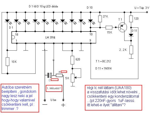

(#) d_zsolt162 hozzászólása Márc 3, 2010 /
lenne 3 kérdésem lm3914-es vu-meterrel kapcsolatban.
elég kezdő vagyok még ehhez, de sikerült építenem egy müködő vu-métert csak kiváncsi vagyok mennyire lehet módosítani esetleg ezt a szerkezetet.
1.:készítettem egy vázlatot a kapcsolási rajzon hogy csak egy kicsivel mélyebb hangokra reagáljon jobban.. (az értékeket sajnos nem tudom körülbelül sem) ezt meg lehet esetleg csinálni???
2.:egy másik vu-meternél láttam visszafutási idő "állítást" (220nF-1uF) és ezt ha gyorsra szerettük volna akkor 220nF-es kondenzátor-> gyors kell , ha lassabra akkor 1uF. , Szóval ebbe az áramkörbe lehet ilyet rakni??
3. autóba terveztem a dolgot , és olvastam olyat hogy estleg sok lesz amit kap az áramkör vagy ilyesmi...
mi a teendő ha esetleg autóba szeretném beszerlni ezt? (egy trimmer a +IN hez mondjuk ?? )
elnézést ha estleg már szerepeltek ezek a kérdések de teljes mértékben nemtaláltam választ a kérdéseimre így gondoltam felteszem őket .
Üdv. Zsolt
(#) kuzin válasza d_zsolt162 hozzászólására (») Márc 5, 2010 /
1. amit csináltál az egy aluláteresztő szűrő. A vágási frekije a f=1/(2*pi*R*C) képlettel számolható.
2. visszafutási időt nem lehet igy állítani szereintem. Ugy lehetne, hogy csinálsz egy csúcsdetektort és ugy választod meg benne a R,C elemeket hogy addig tartsa bent a jelet ameddig szeretnéd (dióda, R, C)
Nekem ezzel az a bajom, hogy elég freki függő. A mély hangokra érzékenyebb mint a magasakra. Bár lehet ez kell neked.
3 az auto hangszóró kimenetéről le tudod venni a jelet természetesen egy oszó segítségével
Az előző hozzászólásomban az orion.jpg-ben találsz egy csúcsdetektort osztóval (alső ábra). Az M1501 helyére bekötöd az Ic bemenetét. A RC elemek értéket lehet változtatni kell.
Ja, a 3914 lineáris IC. Hangerő mérésre logaritmikust szoktak használni a 3915/3916-t . A 3916 nagyobb átfogást ad.
Zs

(#) kuzin válasza d_zsolt162 hozzászólására (») Márc 8, 2010 /
Kijavítottam a rajzod.

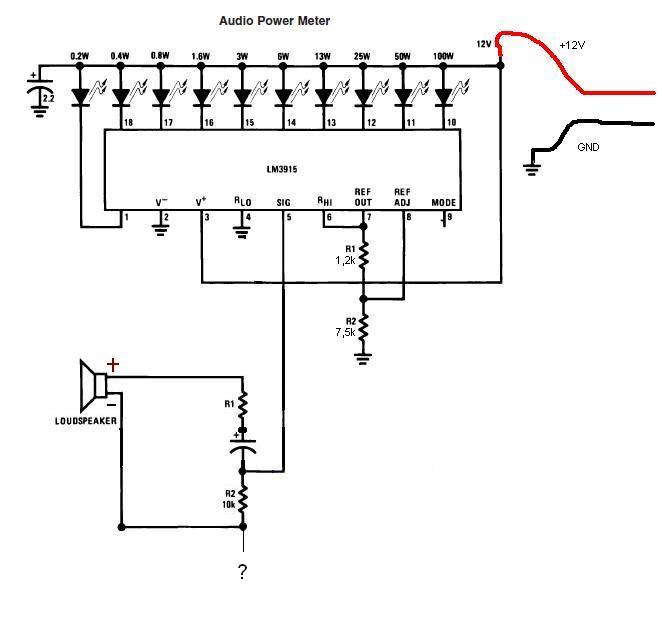

(#) d_zsolt162 hozzászólása Máj 3, 2010 /
még csak annyit szeretnék kérdezni ,hogy ezen a rajzon milyen típusuak legyenek a diódák?
Üdv. Zsolt
(#) proli007 válasza d_zsolt162 hozzászólására (») Máj 4, 2010 /
Ez így nem igazán lesz jó!
- Tényleg csak 3V a tápfeszültség amiről járatni szeretnéd? Mert így az IC referencia feszültsége csak 1,25V lehet, a így bekötött 5kohm-os potival, tulajdonképpen a Led-ek fényerejét (áramát) fogod állítani, kb. 0,02..20mA között.
- Ez az egyenirányító, (amivel összeházasítottad az IC-t) analóg műszerhez való. Jelenleg nincs az áramkörben a műszer belsőellenállása, így nem fog jól működni. A jobb oldali dióda egyenirányít, 47µF szűr, és a baloldali dióda+300ohm a műszer karakterisztikát módosítja.
A hiányzó műszer ellenállása miatt nagyon lassú lesz a kijelzés, mert a kondi így túl nagy.
A karakterisztika módosításra meg az IC-nél nincs szükség.
Arról nem beszélve, hogy a GND ponthoz képest, negatív feszültséget ad az egyenirányító, de jelenleg az IC számára meg 0..1,25V pozitív bemeneti feszültség szükséges.
- Ismerni kell a rádió felől érkező feszültség nagyságát. (Kimenő teljesítmény és hangszóró ellenállás) Az egyenirányítót, csak ez után lehet "méretezni".
üdv! proli007

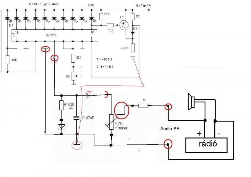

(#) d_zsolt162 válasza proli007 hozzászólására (») Máj 4, 2010 / 1
12V ról fog menni a berendezés és autóba lesz ... a többiről megpróbálok még információt szerezni : pl kimenő jel hangszóró ellenállás)
szerinted mi lenne a jó megoldás ha egy ilyen (lm3915)Vu-metert szeretnék rakni a kocsiba de a rádiót nemszeretném szétkapni hozzá ezért valahogy a hangszórókimenetről próbálom levenni a jelet.
üdv :Zsolt
(#) proli007 válasza d_zsolt162 hozzászólására (») Máj 5, 2010 /
Akkor kissé elkomplikáltad a dolgot..
Agyári adatlap 22. oldalán, ott van a számodra megfelelő áramkör..
Ha hídkapcsolású lenne a végfok, akkor a R1 (10..30kohm) ellenállással sorba, esetleg egy kondi is szükséges lehet, mert annak kimenete lehet hogy "féltápon" van egyenáramilag.
A 390ohm helyett 1,2kohm-ot, a 2,7kohm helyett 7,5kohm-ot tegyél, mert az IC esetleg túlmelegedhet maximális kivezérlés mellett.
(A National adatlap is elég slampos, mert a kapcsolásban két R1/R2 is szerepel. Valamint nem elég a hangszóró ellenállása, a végfok teljesítménye is szükséges a baloldali R1 megválasztásához..)
A rajzodon, a T1 tranzisztoros kiegészítés, csak arra szolgál, hogy a D10 jelzése esetén, kioltja D1.D9-ig a diódákat. Ezzel látványosabban jelezve a "túlvezérlést".
A rádiót természetesen nem kell szétszedni. Arra viszont vigyázni kell, hogy ha hídkapcsolású a végfok, nem szabad a hangszóró "negatív" pontját az áramkör testével (GND) összekötni, mert a végfok zárlatba kerülhet. Tehát a kivezérlésmérőnek meg kell adni a +12V-ot és a gépkocsi testet, az erősítőre (hangszóróra) csak a kijelző bemenete menjen. (R1 pld. 10kohm felső lába) Így csak három vezeték van, természetesen sztereó kijelzőnél négy. (Két bemenet van, és két tápfesz.)
üdv! proli007

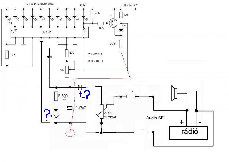

(#) d_zsolt162 hozzászólása Máj 5, 2010 /
Hello
megpróbáltam mindazt értelmezni amit írtál de nemigazán sikerült :|
az elején volt szó arról a kis kondiról , megpróbáltam elhejezni bár nemhiszem hogy sikerült
az ellenállásokat értettem... a hangszóróhoz az ellenállást majd kiválasztom a táblázatból.
a hangszórónak az ellenállásait hagyjam a rajz alapján így ?
(ez egy
nagyon köszönöm a segítséget , bocsánat a sok kérdésért
Üdv :Zsolt
- A kondi jó, csak ne polarizáltat (elkót) használj, mert itt váltóáram lesz, ha a végfok kimenetén nincs féltápfeszültség. Egy 470nF elég lesz hozzá.
- A 10kohm-os R2 alsó felét, ne a hangszóróra kösd, hanem ezt is a GND pontra. Tehát, csak az R1 megy a hangszóróra. A többit majd a GND pont intézi.
üdv! proli007
