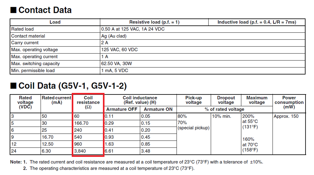

Van egy willem pcb 4.1 típusú programozóm.
Most 2732 epromot írnék vele, ezért kell, hogy a vpp-t a relé kapcsolja. Annyit tudok, hogy a relé típusa omron g5v-1.
Sajnos sehol nem találom, hogy a tekercse hány voltos?
Ha valaki tudja, kérem árulja el.
Köszönöm

(#) antiktelefon válasza kapcsrajz hozzászólására (») Márc 7, 2020 /
Megméred a tekercs ellenállást és kiolvasod. De ha nem hamis relé, kizárt, hogy nincs ráírva.
Kb. 15 másodperc volt kikeresni az adatlapon.

(#) zolika60 válasza kapcsrajz hozzászólására (») Márc 7, 2020 /
Többféle lehet. A legegyszerűbb megoldás, hogy leolvasod a dobozáról. Bővebben: Link
(#) kapcsrajz hozzászólása Márc 7, 2020 /
Szívesen megmérném a tekercset, és akkor tényleg tudnám, hogy hány voltos kellene.
Csak a gond az, hogy nincs benne a relé.
A típusát ki tudtam googlizni.
Sajnos, ha nincs benne, hiába teszem a jumpert a relé állásba, hogy mérni tudják, rögtön hardver errort kapok.
(#) kaqkk válasza kapcsrajz hozzászólására (») Márc 7, 2020 /
Egy kapcsrajz sokat segítene , de szerintem 99% hogy 5 voltos a tekercs (valószínűleg a mikrovezérlő kapcsolja az 5voltos tápról )

(#) kapcsrajz hozzászólása Márc 8, 2020 /
Kapcsrajzom erről a változatról nincs , és konkrétan amit találtam azon sincs rajta. Én is arra jutottam, hogy 5V-os a relé. Az LM317 (a to92 ) tápjáról van meghajtva egy tranzisztoron keresztül a föld felé. Ezen 5,8 V-ot mérek. Az ellenállásokkal így van beállítva rajta a kimeneti feszültség. Az 5 V-os relé jó lesz bele. Köszi.
