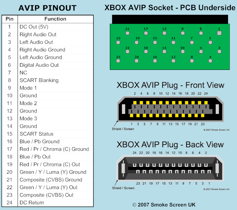

(#) mhatalyak hozzászólása Nov 29, 2010 /
Üdv mindenkinek!
Szereztem egy XBOX classic játék konzolt, de nem kapcsol be. Nincs hozzá joystick és a gyári vezeték sem, amiből kijön a hang és a kép, találtam gogliba egy bekötési rajzot, forrasztottam vezetéket az alaplapra, rádugtam a TV-re, de semmi. Bekapcsoláskor egyből villog zölden-sárgán felváltva, nem adja ki a tálcát sem, olyan mintha lefagyna. Elképzelhető, hogy a vezeték nélkül nem tud elindulni, vagy szükséges a joystick hozzá?
A bekötési rajzot mellékelem.
(#) Thowra válasza mhatalyak hozzászólására (») Nov 29, 2010 /
Nem ismerem pontosan de szerintem menni kell neki kábelek és joystick nélkül is. Ha tápot kap és bekapcsol, legalább a cd t ki kellene adnia szerintem. Nézd meg a villogást, lehet hibakódot villog le.
(#) tiggersoft válasza mhatalyak hozzászólására (») Nov 29, 2010 / 4
Elösször nézd meg, hogy minden táp megvan-e(táp átkondizása nem hátrány...)
Ahogy a kivezetéseket elnéztem nem ilyen egyszerü a dolog, űhogy odadrótózom a tévéhez 3-4 dróttal...
Elösször is van egy DC return lába is ide várja az egyes lábrol a visszajövő feszt(lehet, hogy csak egy dróton át de lehet valamilyen osztón keresztül) ami szerintem egy "kábel be van dugva" kivezetés. 9.11. és 13-as láb vagyis mode 1,2 és 3 ezek valószinüleg a kábel tipusát választják ki (scart/rgb,S-video,modulátoros stb).
1-24-es lábakat összekötném párszáz ohmos ellenállattal. Ezután összekötve a TV-vel eljátszanék a Mode lábakkal: egyenként testre húzni vagy ellenálláson át +-ra emelni (valószinüleg oka van amiért a +5V is ki van vezetve) esetleg binárisan...
(#) mhatalyak válasza tiggersoft hozzászólására (») Nov 29, 2010 /
Gondoltam én is ilyesmire, egyenlőre megpróbálom benditani, hogy ne villogjon, köszönöm a segitséget!
(#) bbarna válasza mhatalyak hozzászólására (») Dec 3, 2010 /
Helló!Ha az xbox-hoz nincs csatlakoztatva a gyári videó jelkábel, akkor bekapcsolás után a tálcanyitó gomb villogása zöldről sárgára vált. A videó kábelnek nem kell csatlakoznia megjelenítőhöz, de benne kell lennie a boxban. Chippelt az xbox? Van egyéb infód?
(#) mhatalyak válasza bbarna hozzászólására (») Dec 9, 2010 /
Igen, villog a kábel nélkül, azóta már szereztem hozzá egyet és világít zölden, képet nem ad. Ha megnyomom a tálca kinyitó gombot, akkor a lézer az alapállásba ugrik villog a gomb zölden, majd ha beolvasta akkor befejezi a villogást, de még véletlenül sem adja ki a tálcát! nemtudom, hogy chippelt-e az alaplapon semmi maszek forrasztást sem láttam. A winchastert rádugtam PC re felis telepítette az XP, de nemlátja a sajátgépben, gondolom, hogy a partíció végett, de szerintem ha nincs rajta op.rendszer még akkoris kikellene adnia a lemezt. Akitől szereztem aztmondta, hogy játék közben egyszercsak megállt és ennyi. Hallottam már azt is, hogy ha ujratelepítem jólessz. De valami biosnak vagy valaminek csak be kellene jönnie gondolom én. ahogy elnézem ez egy lebutított P3 as számítógép.
(#) bbarna válasza mhatalyak hozzászólására (») Dec 10, 2010 /
Találtam egy novemberi cikket a classicról.Bővebben: Link Az általad leírtak alapján - ha a sárga színű composit RCA kábelen keresztül nem ad semmilyen képet,akkor alaplap hiba. A képhez nem feltétel a lemez az olvasóban és a csatlakoztatott joystick. Alap esetben BIOS menü nincs és zöld színű túlnyomóan a bejelentkező kép . Ha rendbe akarod hozni az xboxot, írj egy privit.
