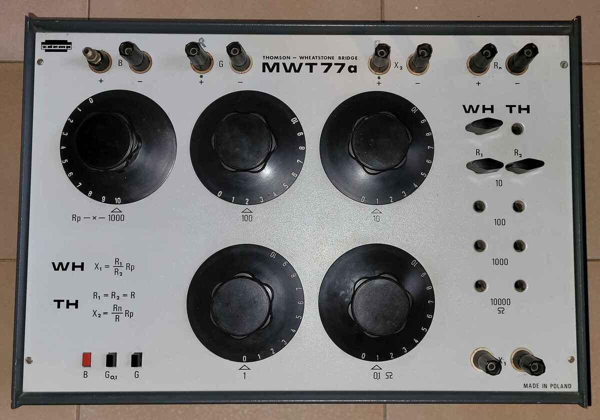

Eladó egy ritka, gyűjtőknek és műszerészeknek egyaránt értékes Mostek MWT-77-a, a ZDEMP (Gliwice, Lengyelország) gyártmánya, 1978-ból. Gyári szám: 0034/78.
Főbb jellemzők:
Wheatstone-híd: kétvezetékes ellenállásmérés 1 Ω – 11,111 MΩ, pontosság ±0,1%.
Mérési tartománytól függő tápfeszültség (2–25 V).
Thomson-féle dupla híd: négyvezetékes precíziós ellenállásmérés 10⁻⁵ – 10 Ω, pontosság ±0,1%.
Külső DC tápegységet, galvanométert és 0,1 / 0,01 / 0,001 Ω etalonellenállást igényel.
Ajánlott galvanométer: érzékenység 10⁻⁸ A/mm·m, kritikus ellenállás ~500 Ω.
A készülék jó állapotú, teljesen működőképes, egyik banánhüvely törött.
