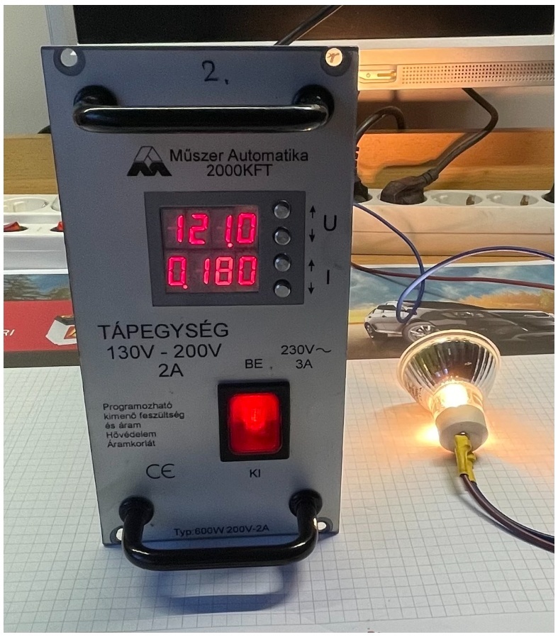

Eladó a képen látható DC szabályozható táp.
Hogy egyértelmű legyen: 240VAc tehát hálózati feszről csinál leválasztott DC kimenetet.
Aminek örültem volna, ha az előző gazdája tájékoztatott volna:

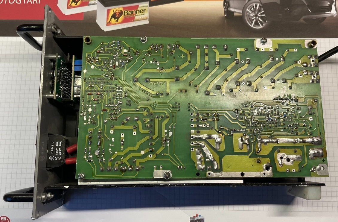

- erősen prototípus kinézete van

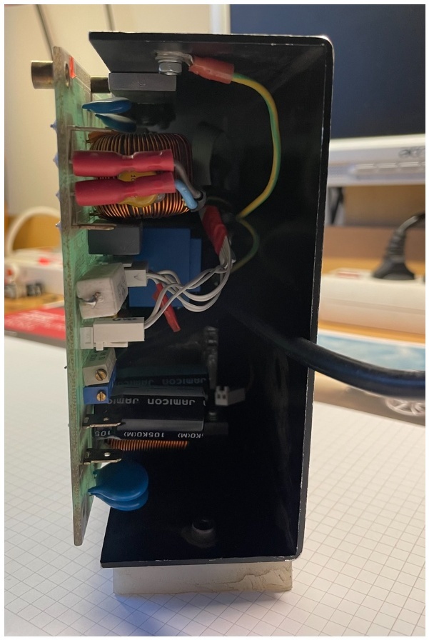

- kimeneti szűrő induktivitás magja eltörve
- áramkorlát nem működik ( beállítasz valamit és nem zavarja a tápot, simán elengedi a kimeneti áramot). Annyi sikerült kiderítenem a hivatalos szerviztől, hogy állítólag villognia kellene az áram kijelzésnek, ha CC vezérlésen van.
- feszkorlát teszi a dolgát, de elég nagy ripple-el, illetve a feliratozott kimeneti fesz alá (ahogy a fotón is látszik) és felé is be lehet állítani, sőt a lefele korlát nincs megírva a PICben, így 0-ról átfordul a max feszre :) Vicces jószág.
- a venti nincs bekötve (eredetileg nem leválaszott 24V-ra volt kötve a 12V-os venti)
