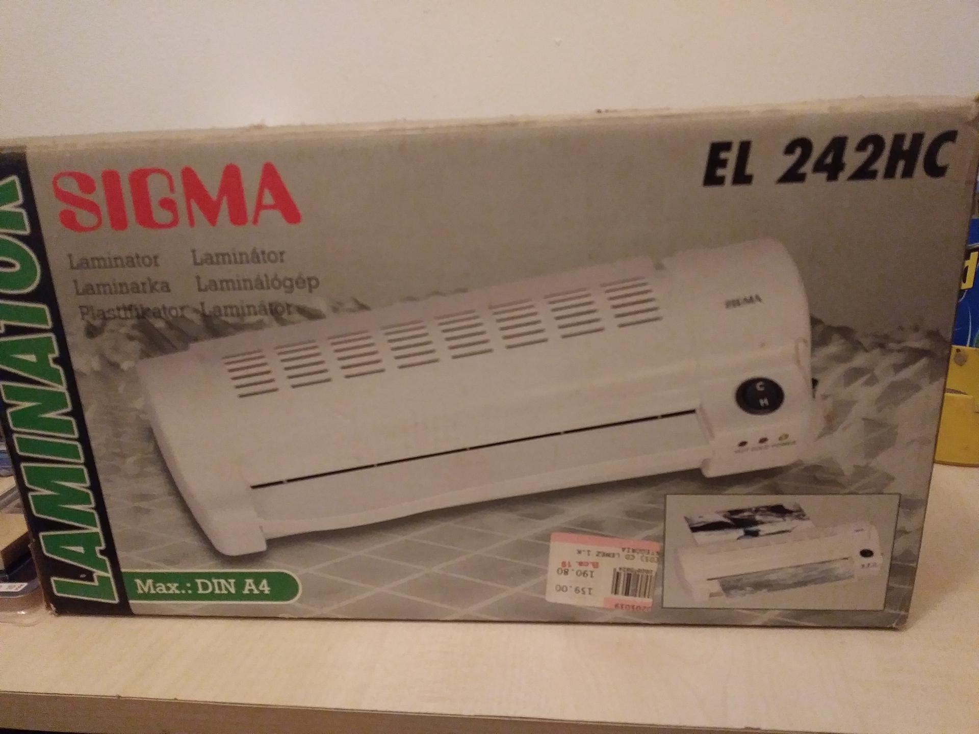

(#) Laca13 hozzászólása Feb 4, 2023 /
Már csináltam pár nyák-ot laminálással, de csak vasalóval. Meguntam, mert nem mindig hibátlan az eredmény. Lamináló gépet akarok venni, de olyat amit nem kell megmókolni, mert szeretném az eredeti céljára is használni.
Ha valakinek van típus infója, ossza meg velem legyen szíves. Ha itt a reklám miatt nem lehet, akkor privátban is szívesen veszem.
(#) niedziela válasza Laca13 hozzászólására (») Feb 4, 2023 /
Bármelyik jó, a legolcsóbb teszkó, metró...stb.
Nem kell alakítgatni.

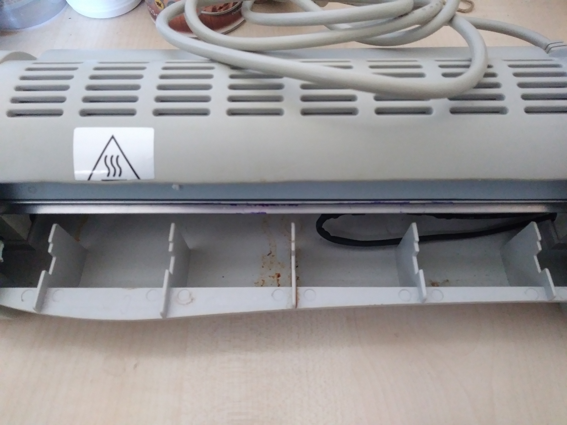

(#) Alkotó válasza Laca13 hozzászólására (») Feb 4, 2023 /
Sajnos nehéz olyan információhoz jutni, ami alapján el tudod dönteni alkalmas-e egy lamináló.
A hőfokot még megadják általában, sőt akár még állítani is lehet, de van két kulcsfontosságú sajátosság, amit nem lehet megkerülni, de az adatlapokon nem szerepelnek.
1. A nyomóhengereknek képesnek kell lenni egymástól annyira eltávolodni, hogy a panel közéjük férjen. Ez kb. 2 mm elvárt távolságot jelent.
2. A papírvezetésnek (nálad panelvezetésnek) egyenesnek kell lennie. Tehát nem lehet benne hajlítás, mert a panelt nem lehet hajlítani. Talán csak kényelmi okokból, de a laminálók általában végeznek egy kismértékű hajlítást.
(Megjegyzem, a laminálós technológia nem tökéletes. Lehet vele panelt készíteni, de szinte mindig vannak apró problémák. Sok vele a macera, és bizonytalan az eredmény. Jó eséllyel az olcsó keleti panelgyártási lehetőségek jobb és gazdaságosabb eredményt ígérnek.)

(#) niedziela válasza Alkotó hozzászólására (») Feb 4, 2023 /
Erősen tulgondoltad ezt a kérdést.
Kb 8 éve használom ezt, és van még 2db más tipus is ugyanebben a 3000ft- os kategóriában.
A témában nem a lézernyomtatós monyiról van szó, hanem a fényérzékeny fóliáról.

(#) Alkotó válasza kaqkk hozzászólására (») Feb 5, 2023 /
Értem pontosan. Én azt feltételeztem, hogy a vasalást akarja kiváltani, ti pedig azt, hogy a tonerporos technológiát.
De nem ez a lényeg, hanem hogy milyen lamináló alkalmas a panel átengedésére.
Én szinte mindig olyan eszközöket látok használni, amiknek a burkolata el van távolítva. Szerintem ez nem véletlen, így lehet elérni a "beférést" és az egyenes paneltovábbítást.
(#) niedziela válasza Alkotó hozzászólására (») Feb 5, 2023 / 1
Csak azért van levágva, hogy az első 3cm-t ne a semmibe kelljen tolni a burkolat miatt.
Ettől nem lesz egyenesebb az egyenes, vagy más a működése a laminálónak.
„De nem ez a lényeg, hanem hogy milyen lamináló alkalmas a panel átengedésére.”
A laminálók 99%-a alkalmas. A legolcsóbbtól kezdve. Semmi extra nincs, nem is volt.

(#) Laca13 hozzászólása Feb 5, 2023 /
Elnézést hogy vitát generáltam, nem állt szándékomban. Azt hittem hogy a
„Már csináltam pár nyák-ot laminálással”
leírásom egyértelműen utal a fényérzékeny fóliára, de úgy tűnik tévedtem. Nem gondoltam hogy a tonerporos megoldás is minősülhet annak, mivel ott nem az egész panel fóliázásáról van szó, csak a nyomat átviteléről. Párszor próbáltam, a sikertelensége nem győzött meg. Én a vasalóval melegítettem fel a panelt, majd kézzel, papír törlővel simítottam rá a fényérzéken fóliát, ami nem mindig sikerült hibátlanul. Ezért szeretnék laminálót venni.
Köszönettel tartozom niedziela-nak, ő konkrét típust jelölt meg, kérdés hogy lehet-e még kapni.
Ha másoknak van bejáratott típusa, amit esetleg jelenleg is lehet kapni és átalakítás nélkül használni, annak szívesen venném a típusát, márkáját. Bocs, ha nem voltam egyértelmű.
Köszi.
