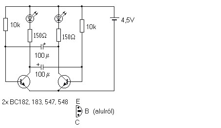

Itt találhatjátok egy egyszerű (szinte a legegyszerűbb) villogó leírását és kapcsolási rajzát!!!
2 LED-es villogó Na tehát a két ledes villogóhoz először is szükségünk lesz az alapanyagokra .
A következő dolgok szükségesek:
- 2 db LED
- 2 db 150 ohm ellenállás
- 2 db 10 Kohm ellenállás
- 2 db 100µF (mikro) elektrolit kondenzátor (bár én 220µF-essel csináltam az eredménye annyi lett h lassabban villog)
- 2 db BC182, 183, 547, 548 tranzisztor
- 1 db 4,5V-os elem
A kapcsolási rajz:

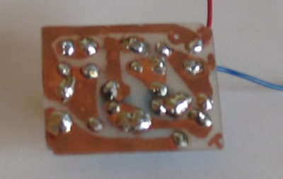

Először készítsük el a nyáktervet (már nem tudom hol van az enyém úgyhogy csak egy fényképet tudok berakni a maratott oldaláról) A képek nem lettek túl jó minőségűek! Nem tudom hogy miért sztem vmi baj van a fényképezővel. Mindegy tehát egy kép a maratott oldalról:

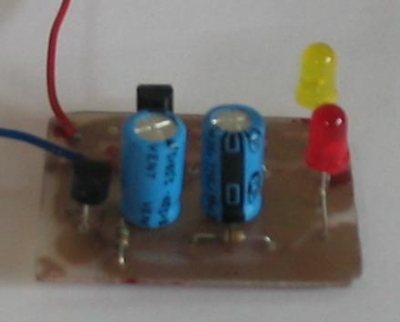

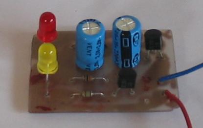

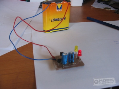

És még 3 kép a kész nyákról:
Azért nem tudtam pontról pontra bemutatni hogy hogy készül mert a cikket már jóval az elkészítése után írtam.
