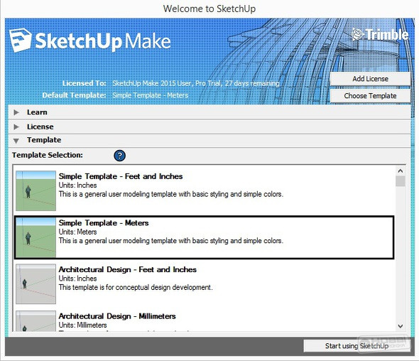

Normál installálás után a program első indításánál a Template fülön belül válasszuk a Simple Template - Meters fület, majd nyomjuk meg a Start Using Sketchup gombot.

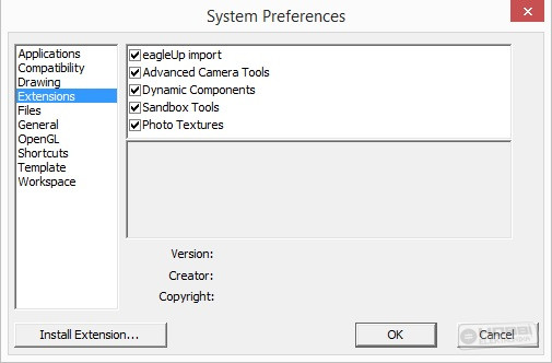

 - Az eagleUp_import.rbz-t a Sketchup-ban kell telepíteni. A program indítása után nyissuk meg a beállításokat:  Window/Preferences menüpont.
Válasszuk ki az Extensions fület, nyomjuk meg az Install Extension gombot, és tallózuk be a kicsomagolt könyvtárból az eagleUp_import.rbz file-t, majd  OK-ézzuk le a felugró ablakokat. Indítsuk újra a programot.
