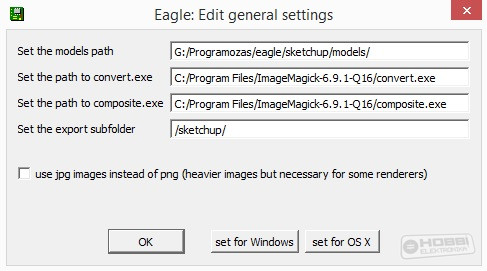

Eagle-ben ha elkészültünk a NYÁK-tervünkel, a NYÁK-terv nézetben válasszuk ki a File/Run ULP menüpontot. Nyissuk meg az előzőleg felmásolt eagleUp_export.ulp-t. Első használatkor meg kell adnunk az előzőekben feltelepített file-ok elérési útvonalait. Fontos, hogy a sima "/" jelet kell alkalmaznunk az útvonalakban, nem a windowsban használatos "\" jelet!
 - Set the models path: ide jön a models könyvtár
 - Set the path to convert.exe: A feltelepített imagemagick könyvtárából a convert.exe
 - Set the path to composite.exe: A feltelepített imagemagick könyvtárából a composite.exe
 - Set the export subfolder: Ahova mentse az exportált file-okat
Példa a beállításokra:
Ez után, ha még szeretnénk, be tudjuk állítani a forrasztásgátló maszk, feliratok és a forszemek színét, de az alap beállítások is teljesen jók. Az OK gomb megnyomása után lefut a script, és elkészülnek a Sketchup-hoz a file-ok.
