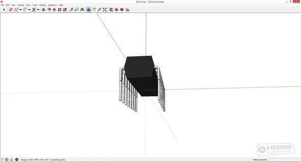

A sűrűn használt alkatrészeket célszerű módosítani, ha nem megfelelő méretű, vagy pozíciójú. Ehhez nyissuk meg a models könyvtárból a file-t a Sketchup-ban, és a már ismertetett eszközökkel elvégezhetjük a módosításokat. A pozíciót úgy kell beállítani, hogy az alkatrész közepén menjenek át az X, Y, Z koordináták. A "Z" koordinátának (kék) át kell "fúrnia" az alkatrészt. A lábaknak az "X" és  "Y" (piros és zöld) koordináták alatt kell lenniük, így a panelra rá fog szépen illeszkedni.
Példa egy DIL16 tokozásra alulnézetből:
Fontos, hogy ha nyitva maradt a NYÁK-terv is a Sketchup-ban, akkor nem elég újra lefuttatni az Import EagleUp 4.5 scriptet, mert a módosítások nem jelennek meg, csak ha kilépünk a programból, és úgy futtatjuk le újra!
