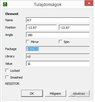

Az alap models könyvtárban elég kevés alkatrész található, viszont rengeteget tölthetünk le innen: https://3dwarehouse.sketchup.com, csak rá kell keresni a nevére. Válasszuk ki a nekünk megfelelőt. A models könyvtárban a file neve meg kell hogy egyezzen az Eagle-ben az alkatrész Package nevével. Eagle-ben az alkatrész tulajdonságait, az alkatrészre jobb klikkel kattintva a tulajdonságok menüben érhetjük el.
A file nevekben nem lehet "/" jel, így helyette az "_" kell használjuk. Tehát a képen látható file neve: "0309_10.skp". Ha megvannak az alkatrészek, futtassuk le újra Sketchup-ban a scriptet.
Ezek után is előfordulhat, hogy nem jelenik meg az alkatrész. Mivel a Sketchup épületek tervezésére lett kitalálva, így az alap mértékegység a méter. Az Eagle is métert használ milliméter helyett, tehát mindent 1000-szeres nagyításban látunk. Sajnos néhány modellező mégis milliméterben méretezi az alkatrészeket, ezért van az hogy megjelenik, csak annyira kicsi, hogy nem látszik. Az egér görgőjével fel tudjuk nagyítani, próbáljuk megkeresni a helyén az alkatrészt.
Alkatrészeket a File/Import megnyitásával is be tudunk rakni.
