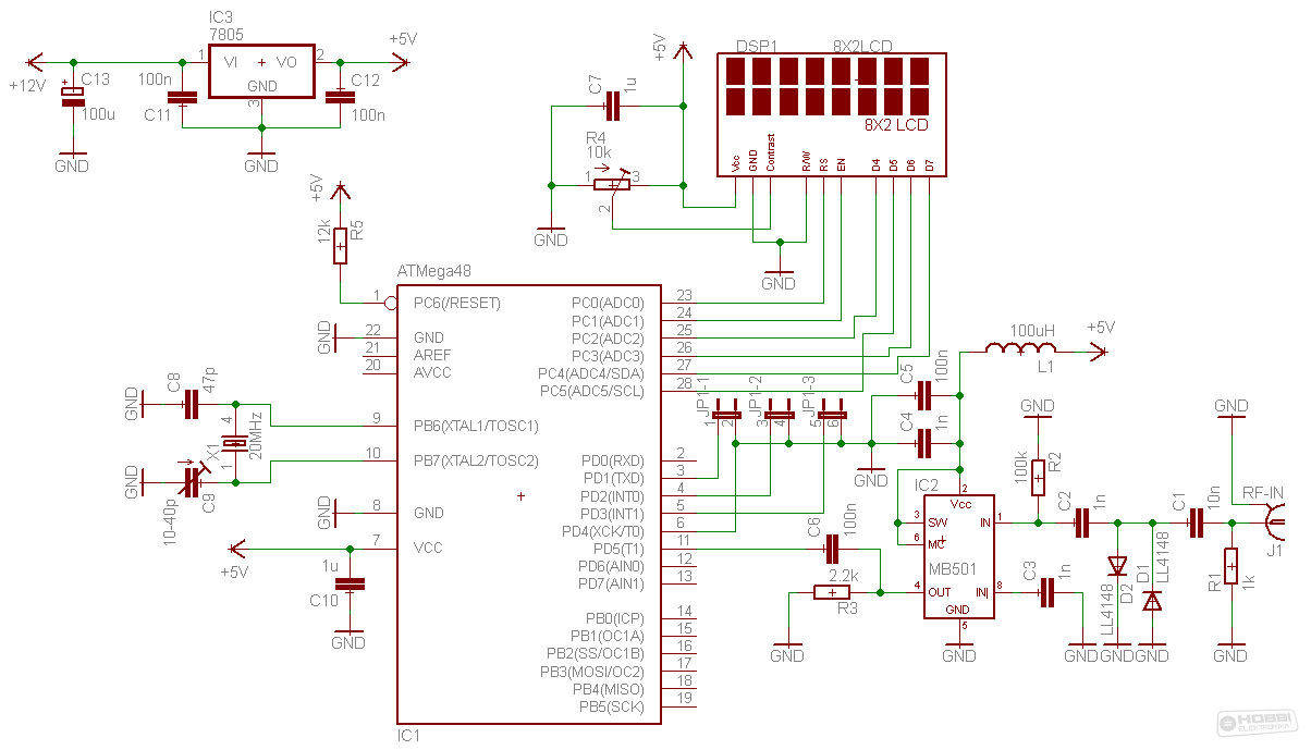

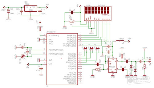

 Az áramkör kapcsolási rajza az alábbi képen látható. (Nagyobb méretért kattints a képre!)
Kattints a nagyobb mérethez!
Az áramkör két fő alkatrésze az IC1 jelű mikrokontroller, és az IC2 jelű előosztó. A rajzon J1 jelzésű pontra csatlakozik a mérendő jel, vagy esetleg egy 10-20 cm-es antenna. Az áramkör érzékenységének köszönhetően nem feltétlenül szükséges galvanikus kapcsolat a mérendő jelforrás, és a műszer között. Kisebb rádióadók vagy oszcillátorok jele egy egyszerű antennával (vezetékdarabbal) is könnyedén megmérhető. Kisebb jelforrás, vagy nagyobb pontosság-igény esetén azonban javasolt a mérendő áramkört közvetlenül csatlakoztatni a bemenetre.
A D1 és D2 jelű diódák az előosztót védik az esetleges túlfeszültségtől, helyükön a furatszerelt, 1N4148-as típus is használható. Az R2 jelű ellenállás azért szükséges az IC bemenetére, hogy mérendő jel hiányában ne ugráljon össze-vissza a kijelzés, hanem folyamatosan 0,0000 MHz-et mutasson. Szükség esetén az értéke módosítható. Nagyobb értéket választva, vagy teljesen kihagyva a kapcsolásból, némileg növelhető az áramkör érzékenysége.
A feltüntetett bekötésben az MB501 64-gyel oszt, azaz a kimenetén a bemeneti jel frekvenciájának 1/64-ede mérhető. Ez a jel a C6 jelű leválasztó kondenzátoron keresztül jut a mikrokontroller számláló bemenetére.
Az L1 jelű, 100uH-s induktivitás szerepe a nagyfrekvenciás jelek tápágra való visszajutásának megakadályozása. Ha nem sikerül beszerezni, akkor végszükség esetén akár egy rövidzárral, vagy 1-2 Ohm-os ellenállással is helyettesíthető.
A minél kisebb méret érdekében a kijelző egy kétsoros, soronként 8 karakteres típus, mely akár egy egysoros, 16 karakteres kijelzővel is kiváltható (igaz ez utóbbin nem teszteltem a szoftvert). A kijelző megfelelő kontrasztja az R4 jelű trimerrel lehetséges.

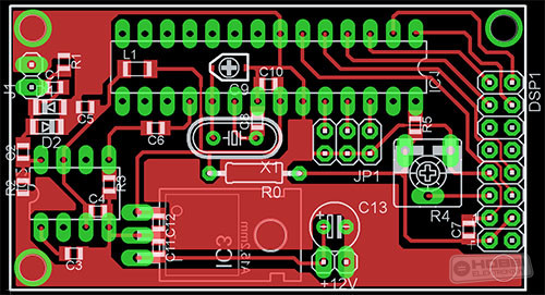

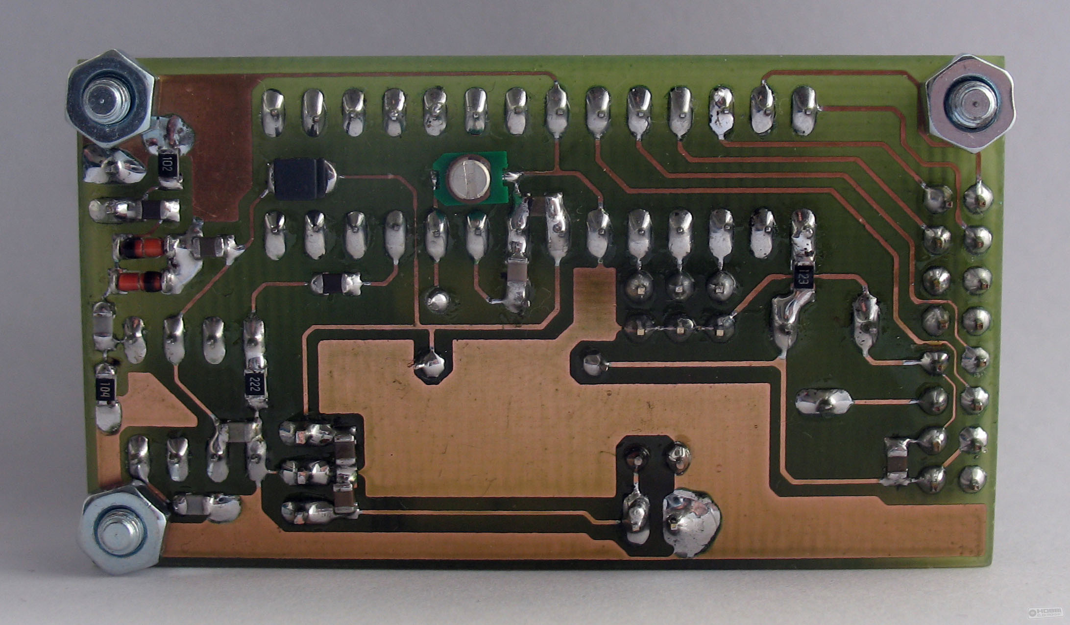

NYÁK:
A nyomtatott áramkör alapvetően felületszerelt, 0805 méretű RLC elemekhez, és furatszerelt integrált áramkörökhöz lett tervezve. Az ennek megfelelő tervek itt tölthetők le, pdf formátumban:
1. Fotózáshoz használható verzió: NYÁK1
2. Vasaláshoz használható (tükrözött) verzió: NYÁK2
A beültetési rajz az alábbi képen látható:

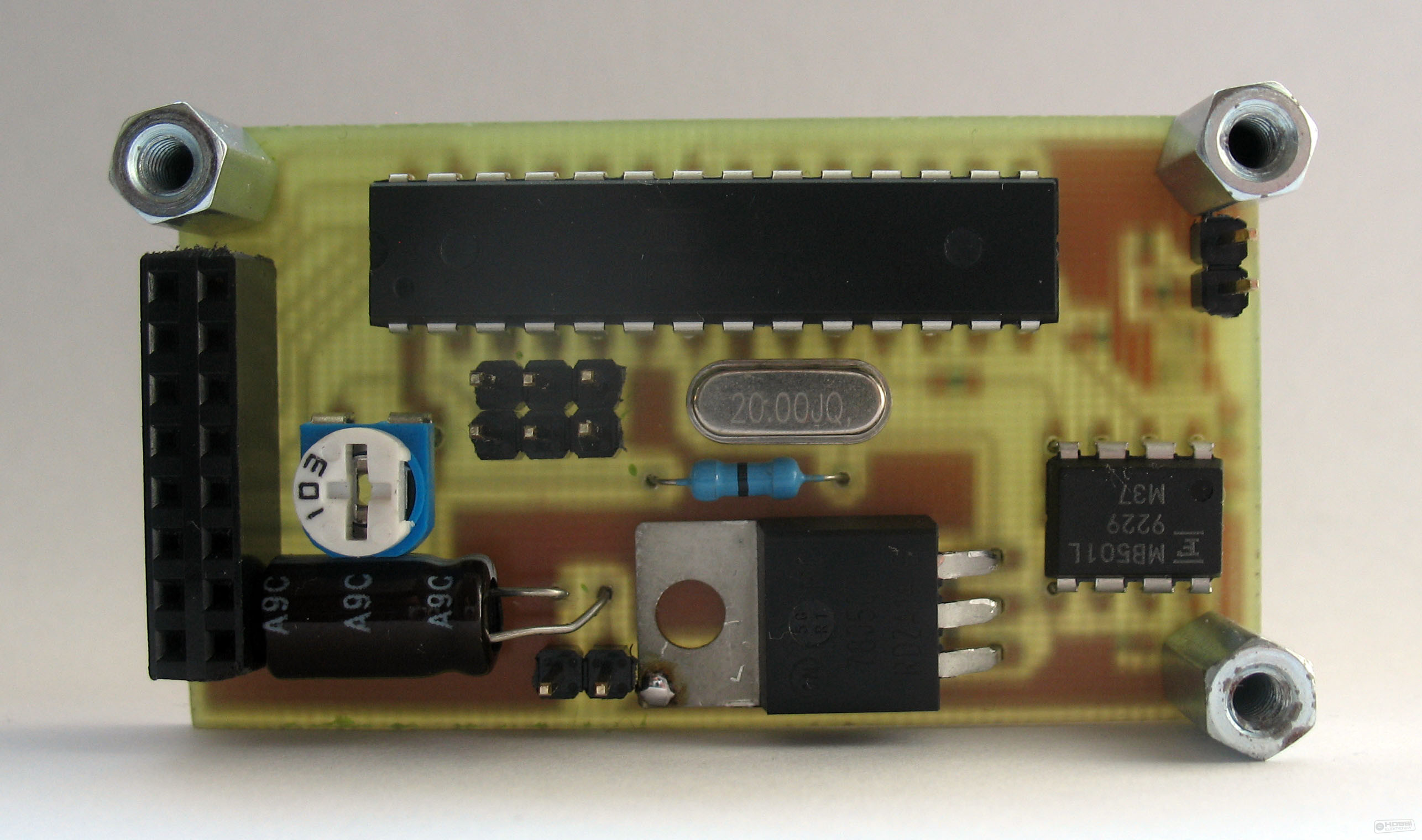

A képen az IC1, IC2, IC3 jelű áramkörök a "túloldalról" vannak beültetve, ennek megfelelően a forrasztási oldal felől nézve, tükrözve szerepelnek! Ezen túlmenően a kvarc, a C13-as elektrolit kondenzátor, a trimerellenállás, a JP1-es jumper-sor és a kijelző számára a foglalat is a panel említett oldaláról van beültetve.
A forrasztás az SMD alkatrészek beültetésével célszerű kezdeni, majd utána az R0 jelű, 0 ohmos ellenállást (vagy egyszerű átkötést) érdemes beforrasztani, végül pedig a maradék, furatszerelt alkatrészeket.

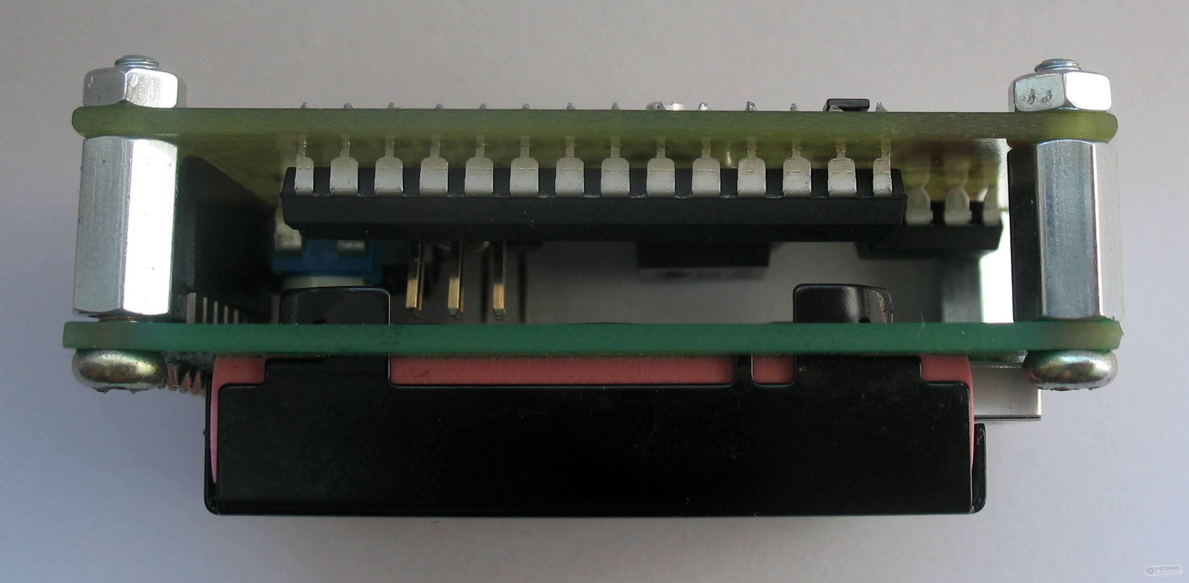

A panel mérete pontosan akkora, mint egy 8x2-es LCD panelje, így azzal szendvics szerűen, távtartók segítségével összecsavarozható.

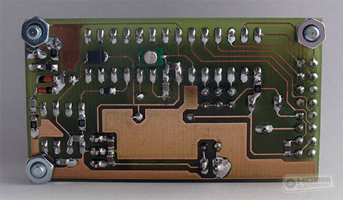

Az elkészült panel:
