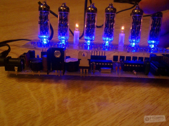

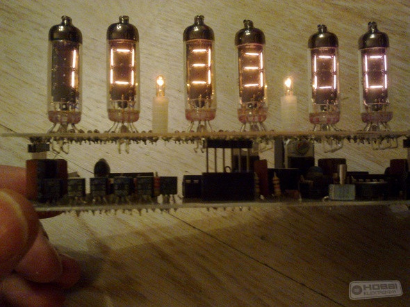

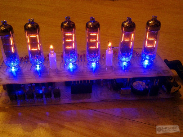

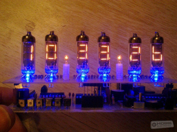

Összeépítés.
Amennyiben a megjelenítő és vezérlő panelt rendesen elkészítettük ez már csak 0,5 perc. A tüskéket összedugjuk és kész. Távtartó maximum önszorgalomból kell.
Amint bedugjuk a tápcsatlakozót a NUMITRON csövek közötti elválasztó izzóknak világítaniuk kell. Ugyan csak meg kell hogy jelenjenek a számok a csöveken. Ezek az első beállításig csak villognak. Beállítás után a PCF valósidejű óra mindig megjegyzi az időt.
Az SW3-as gomb megnyomásával a NUMITRON csövek alatti LED-ek világítani fognak. Ismételt megnyomáskor lekapcsolnak.
A szoftvert (időt, dátumot, stb.) az SW1 és SW2 gombbal tudjuk beállítani. A NUMITRON fényereje kellően nagy. Nappali fényerőséget én 7-re vettem, az éjszakait max. 3-ra. A szoftverrel rengeteg dolgot belehet állítani.
Ha az óra nem működik akkor át kell vizsgálni a paneleket. Mivel a kapcsolás nem túl bonyolult ezért gyorsan meglehet találni a hibát. Ez a módosított óra már 3 példányban elkészült. Mindegyik elsőre működött. Tehát a PCB-k kipróbáltak.
PCB "A" és PCB "B" együtt. (a fényképek éjjel készültek, emiatt elég sötétek)
