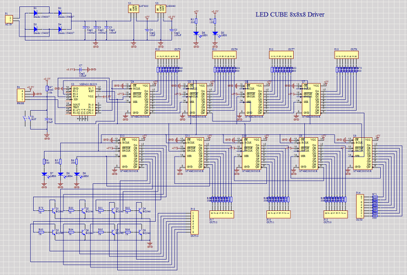

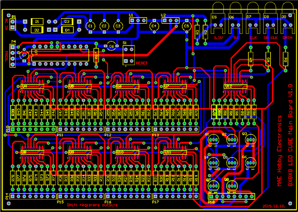

Mint említettem, praktikus és egyszerű kivitelre törekedtem, így a tápegység a mikrokontrolleres vezérlő egységet, valamint a meghajtó fokozatot egyetlen, kétoldalas panelen terveztem meg.
A tápegység egy szimpla kétutas Graetz egyenirányító kapcsolás, LM7805, illetve LM3940 stabilizátor IC-kkel.
A 7805 stabkocka felelős a SHIFT regiszterek 5 V-os tápellátásért.
Az LM3940 3,3 V-ot állít elő a mikrokontroller számára.
A vezérlőpanel fő egysége egy MSP430 G2452 16bit-es mikrokontroller. 9 db SHIFT regisztert (74HC595) használunk láncba fűzve.
A 8 IC az oszlop-vezérlésért felelős, a kilencedik pedig a szinteket vezérli.
Az IC kimenetek előtét ellenállásai ~7-10 mA/Q-n lett méretezve.
A kilencedik IC egyben a meghajtó fokozat az npn bipoláris tranzisztorokkal, én itt BC537 félvezetőket használtam.

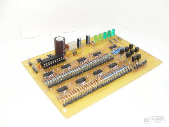

Kiegészítő elemek a státusz LED-ek, ezeket hibakeresés céljából hasznosnak gondoltam, ami az élesztés során nem haszontalan.
A programfrissítést illetően a kockát 4 szálon programozhatjuk: VDD, GND, RST, TEST lábakon. Ezeket kivezettem egy előlapra.
A LED-ek vezetékeit érdemes csatlakozóra tenni, így könnyedén illeszthető a vezérlőpanelhez.
Kétoldalas NYÁK-terv:
(A NYÁK-terv Altium Designer programmal készült.)
Elkészült vezérlőpanel:
