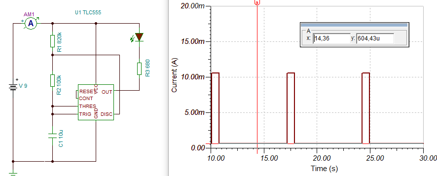

Ennyivel tudok segíteni, ha így megfelel..
Köszönöm szépen.
Itt hogy alakul a ciklusidő, mi határozza meg?
Az R2*C2 határozza meg, és a "véletlenszerűséget" a C1*R1 és a C2*R2 interferenciája adja. Természetesen ez álvéletlen és a kettő próbálja "szinkronizálni" egymást. De kipróbálod és meglátod megfelelő-e, mert szerintem elég egyszerű..
