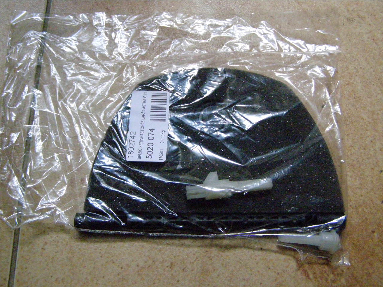

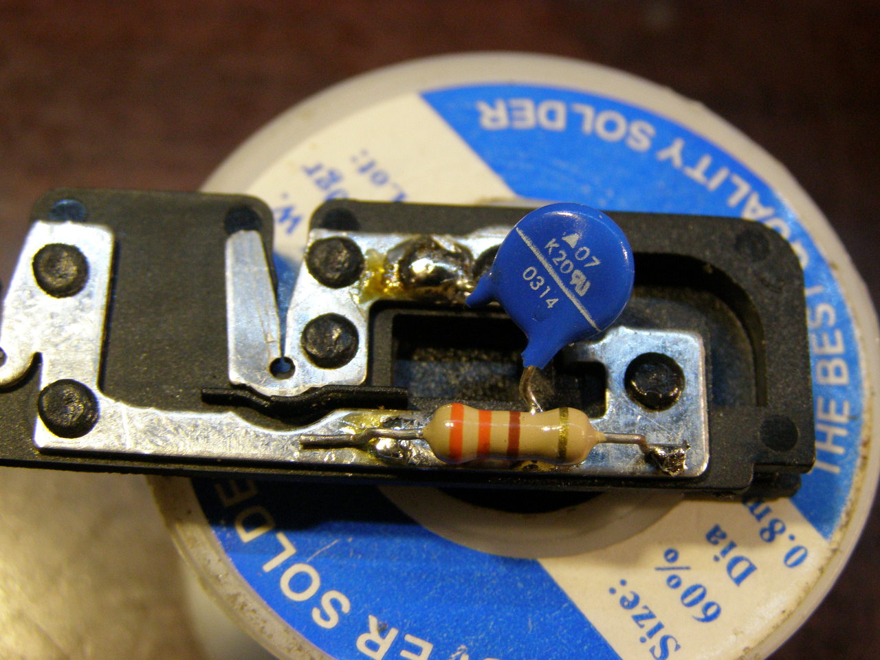

(#) FAZ1 válasza Kinka István hozzászólására (») Jún 2, 2017 /
Én betettem a szervoegység kismotorja elé /a fólia átvágása után/ egy soros 330 ohm-os ellenállást - s egyből megszűnt ez a "folytonmegyamotor" problémám!
A kocsi - Opel Astra G
(#) FAZ1 válasza FAZ1 hozzászólására (») Jún 2, 2017 /
Jaa - a már törött zsalu helyett lehet ám venni újat!
(bár nem kimondottan olcsó, hisz valójában 8 ezer forint, ámde mégiscsak olcsóbb, mint a Cromax szervíz erre az alkatrészre szóló csaknem hasonló /11 ezres/ ár-ajánlata!)

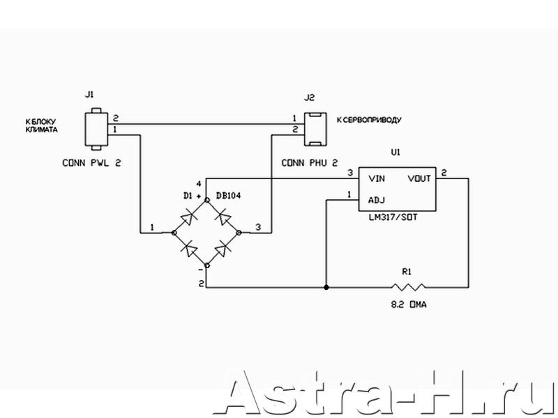

(#) Szili Zoltán hozzászólása Júl 12, 2018 /
Látom, rajtam kívül is sokaknak volt problémája az Opelja zsalujával.
Belinkelek egy kapcsolást (oroszok tették közzé), ami megoldást jelent a problémára
és fillérekbe kerül elkészíteni! Két általam készített példány üzemel, eddig hibátlanul!
Mellékelem a LAYOUT 5.0-ban készült NYÁK tervet is.
A kapcsolás lelke egy "mezei" lm317 ami áramgenerátorként üzemel.
Az ellenállás értéke és tűrése fontos, mert ezzel kell beállítani, a 150mA-os áramerősséget
a végállásnál! A 150mA a működéshez bőven elég és a motor végállási nyomatékát kellően
lekorlátozza, hogy ne tegyen kárt a mechanikai szerkezetekben.
