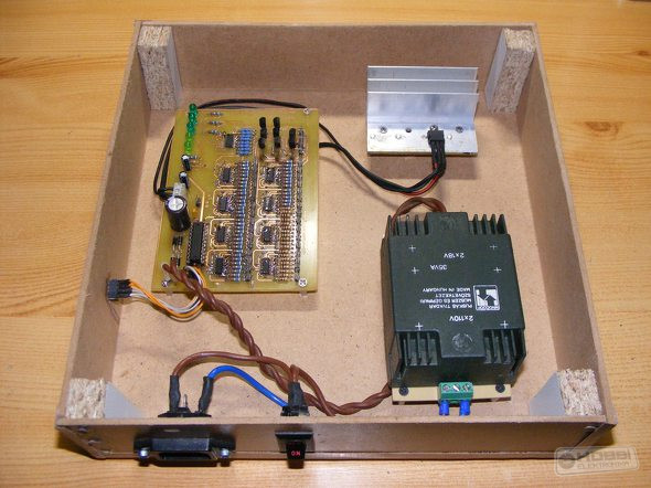

Ennél a szépségre törekedtem, ezért egy egészen új stílusú dobozolást alkalmaztam, ezt mutatom be.
Színezett fóliás furnér lemezt használtam. Ez nagyon olcsón beszerezhető bármelyik bútorlap-szabászati helyen, hulladék anyagként. Az élek lezáráshoz hőre lágyuló, ragasztós élzárót használtam.
A tápellátáshoz szükséges Puskás trafót (230 V/2x18 VAC) távtartókkal rögzítettem.

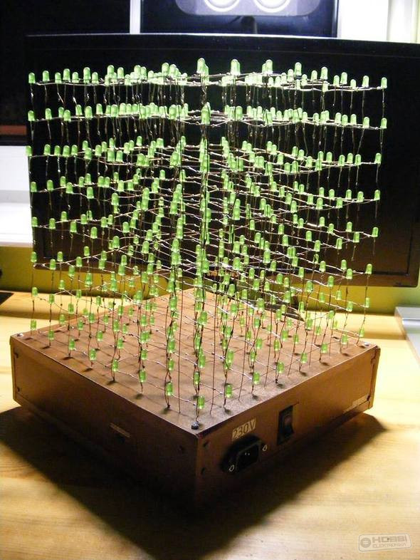

A vezérlő panel, illetve a hűtést igénylő stabilizátor bordája kényelmesen elfér a dobozban. A felső lapon történő 72 db lyuk kifúrása után összerakható a kocka, teljes egészében.
Működés közben: https://www.youtube.com/watch?v=CSUMlo1pEm8
