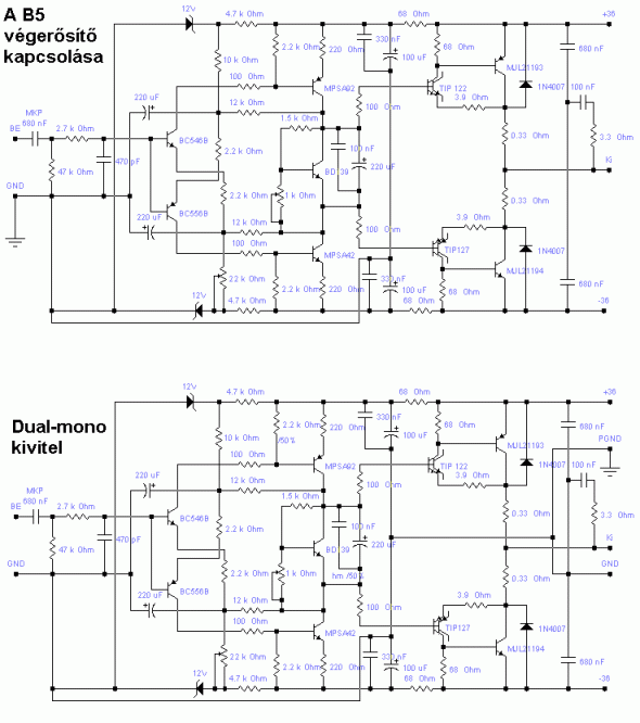

A kapcsolás komplementer szimmetrikus felépítésű, átfogó negatív viszzacsatolást nem tartalmazó kategóriába tartozik. Átfogó visszacsatolás helyett, több lokális visszacsatolás gondoskodik a megfelelő linearitásról.
(Ilyen/ehhez hasonló "visszacsatolás nélküli" topológiát alkalmaz a méltán híressé vált magyar gyártó, az Etalon audio is high-end kategóriájú erősítőiben, de még számos drága sorozatgyártású készülékkel példálózhatnék).
A végfokozat tripla kompozit darlington kapcsolású annak érdekében, hogy a végtranzisztorok torz bázisárama minél kisebb mértékben keltsen feszültséget a nagyjelű
feszültségerősítő fokozat viszonylag magas kimeneti ellenállásán. Ennek köszönhetően nagyon magas és lineáris lesz a kimeneti fokozat bemeneti ellenállása /könnyen meghajtható/. A TIP122/127 tranzisztorok úgynevezett "monolit darlington" tranzisztorok, amik két tranzisztort tartalmaznak darlington kapcsolásban, két ellenállást és egy védődiódát egy tokon belül, éppen ezért nem helyettesíthetők normál tranzisztorokkal!
Az áramkör kialakulásában igen sok szubjektív kísérlet is szerepet kapott, ezért egy kiforrott kapcsolásról van szó, a hozzá szükséges alkatrészek típusait is beleértve. Tehát nem biztos, hogy bármiféle "javító szándékú módosítást" meg fog hálálni a kapcsolás. Ha valaki mégsem bírna "mérnöki hajlamaival", az először is az eredeti kapcsolás (és félvezetőtípusok) alapján építse meg az erősítőt változtatás nélkül. Én magam is rentgeteg módosítást próbáltam ki rajta, sok olyat is, amitől a kapcsolás szebb, mérnöki szemmel nézve korrektebb, vagy jobb átviteli tulajdonságokat (nagyobb sávszélesség, kisebb torzítás, stb) nyújtott volna. A végső kapcsolás a szubjektív meghallgatások alapján ez lett, ami most látható. (Ennek ellenére ha valakinek sikerül továbbfejlesztenie az erősítőt, akkor kérem, ossza meg velem is az észrevételeit!)
Kétféle kapcsolási rajz látható, amiken a két fajta tápellátási lehetőséghez tartozó "huzalozási mód" is fel van tüntetve, (illetve csak ebben különböznek). (A "dual-mono" tápellátás két, egymástól független tápegység használatát jelenti, egy sztereó rendszeren belül.)
