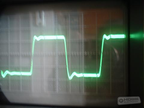

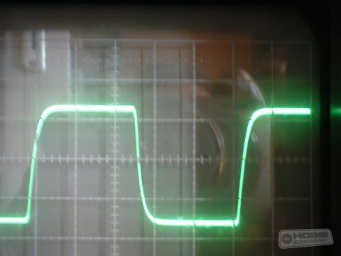

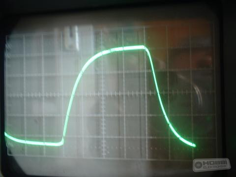

Itt pedig néhány jelalak látható az erősítő kimeneti jeléről, 8 ohm-os terhelésre, 20 és 44 kHz-es négyszögjellel meghajtva (bemeneti szűrő nélkül). A középső kép a 20 kHz-es négyszögjellel történő kivezérlést mutatja úgy, hogy 750 nF közvetlen kapacitív terhelés is párhuzamosan kapcsolódik a 8 ohm-os terheléssel.
