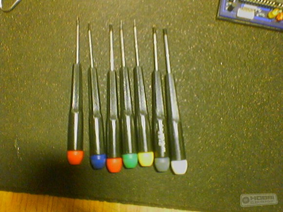

Csavarhúzók
Ezek úgynevezett finommechanikai csavarhúzók, másnéven órás csavarhúzók, van belőlük fém kivitel is, iszonyat hasznosak, viszont rádió és egyébb váltakozó jelű trimmereket soha ne állítsunk be fém csavarhúzóval... (pl. tekercsek feritmagját mindig műanyag csavarhúzóval állítsuk) Senkit ne tévesszen meg a szigetelt nyél, ezek is fém csavarhúzók, kifejezett előnyük a fej (a szines oldal) mely elforog, tehát nem kell kiveni a csavarhúzó fejet a csavarból, ha ügyesen megtámasztjuk a tenyerünkkel.

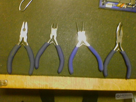

Fogók
Ezek is létszükségletek... Barról jobbra haladva egy "mini" kombinált fogó (lapos), egy csípőfogó (az a legjobb ha egyik irányba a szélén van az él (itt az asztal felé) így könnyedén levághatjuk az alkatrészlábakat, vezetékeket ..stb, kúp fogó (vezeték és alkatrész láb hajlítás ideállis eszköze), és egy általam "ormányos" fogónak keresztelt dolog (ez nagyon hasznos, főleg mikor erősen kell valamit megfogni, de a csipesz már nem elég...). Ezek a fogók szigeteltek, de nincs rajtuk felül "csúszás" gátló, tehát könnyedén megcsap az áram ha a fém részeket érintjük, nem kifejezetten feszültség alatt álló dolgokhoz !!!

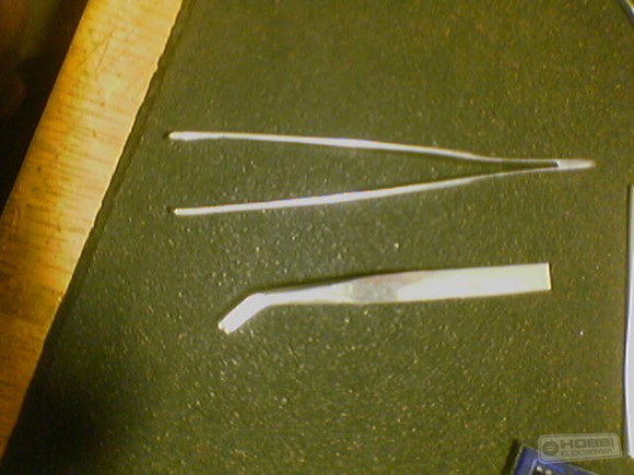

Csipeszek
Nos ez a két általam használt "alap" csipesz. Az egyik egy monstrumabb darab (régen apu ezzel etette a halakat) A másik egy hegyes végű csipesz a kicsi dolgokhoz ! Itt kicsit áljunk meg és alaposan vegyük szemre a gumi szőnyeget ! Nagyon hasznos !!! Ugyan nehéz jót találni, de Obi és tsa segít ! Szóval vegyen mindenki ilyet aki nem akarja a forrasztó ónt belegyógyítani az asztalba, és igazából nagyon jó, mert szigetel, ha egy kész panelt kipróbálunk nagyon kellemetlen egy rövidzár, de ez a szőnyeg ezen is segít picit. Én nagyon hasznosnak találom...
