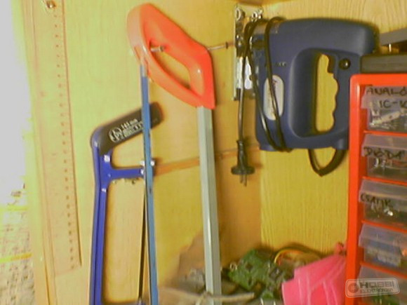

Fűrészek
Ezek is nagyon jól jöttek már. Egy kicsi fűrész (kék) néha igazán jól elfér ott ahol a nagyobb (piros-szürke) nem. Viszont nyákvágáshoz a nagyobb jobb. A háttérben megbújt egy Dekopír fűrész, ez már egy kicsit nagyobb beruházás, de nagyon jó bútorlapok és fémházak fűrészeléséhez... (iszonyatosan megkönnyítheti az életet, de mégse említeném az elengedhetetlen dolog között)

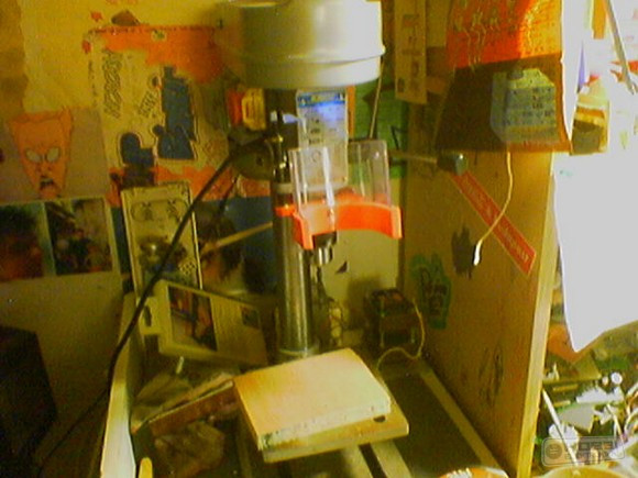

A fúró
Na ez egy igen drága beruházás volt, de megérte. Az ember ha nyákot készít otthon, hacsak nem SMD guru, fúrni kényszerül. Két megoldás van : az olcsóbb, nyákfúró (de ezzel csak nyákot és kissebb lyukakat lehet fúrni. A másik amit a képen látni. Egy oszlopos fúrógép (10000-15000) között mozog a hódnál... De igazán megéri ez is. Amit ne próbáljunk falfúróval nyákot fúrni... nagyon buta és veszélyes. (megjegyzem vannak mesterek akik képesek ilyen mód fúrni, de aki most kezdi véletlen se hülyéskedjen ezzel, a mestereknek meg Respect !) Ha netán nem fogná be az oszlopos fúró a kis fúrófelyet, akkor egy kis réz drótot tekerjünk köré és úgy fogjuk be. (nekem az 1mm-es fúrót befogja, azalá meg nem szoktam menni..., pedig a dobozon úgy volt 3mm-től...)

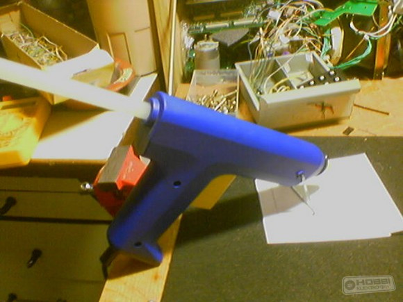

Ragasztó
Ez megint csak nem egy kötelező dolog, de igazán olcsó, lehet vele szigetelni, rögzíteni, nem bűzzlik mint a pillanat ragasztó, nem szárad be és az eredmény nem is olyan merev (kicst deformálható). Ha pl. csak két ellenállást drótoz össze az ember, akkor könnyen zárlatot okozhat beépítve bármibe, viszont ha telibenyomja ezzel akkor már nincs is ilyen gondja. (Hódnál olyan 2000-3000HµF ez a kissebb és névtelen kiadás, 2 éve hibátlanul üzemel).

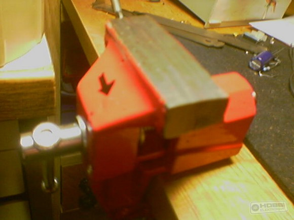

Satu
Ennél csak nagyobbat érdemes venni szerintem, bár néha kapóra jöhet egy kissebb is, nekem ez az a méret ami árba és praktikumba a legjobban bejött (1000Huf alatt sikerült a hódtól).
