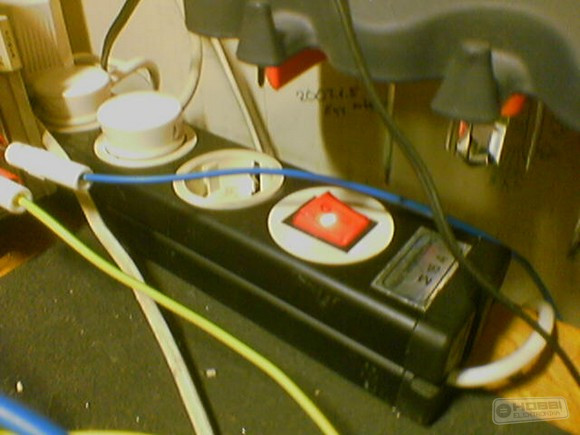

Elosztó
Ez egy fémházas elosztó aminek a kapcsolója a megszakítja a fázist és a nullát is, és van benne védőföld is ! Csak ilyet ! Mindenki ! Aki nagyon óvatos és mindenki legyen az, az egy kismegszakítót is elé tesz (itt stílusosan egy 16A-es kéne, hiszen mint az látszik a képen, az elosztó is ennyit bír) De csak az barkácsoljon ilyet aki ért valamicskét a villanyszereléshez. Vegyünk egy fázisceruzát is, nagyon hasznos és olcsó (de könyörgöm senki ne a kőbányain !!!). A legjobb és legdrágább megoldás egy hálózati leválasztó trafó, ami 230/230. Tudom ez elsőre hülyén hangzik, de gondoljunk bele, galvanikus leválasztás !!! A kimenetén nem világít a fázis cerka, tehát csak akkor ráz meg ha mind a két kivezetést megfogja az ember !!! (ami ritkán fordul elő). Fontos, hogy mindenki odafigyeljen és ne szereljen ha iszik... stb. (csak okosan).

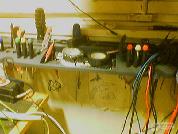

Rendezett tárolás nagyobb élvezet...

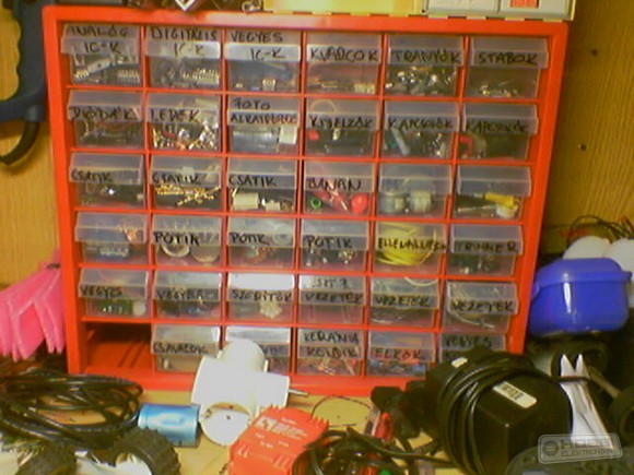

Ez hasznos, szerintem
ez méginkább, de a hódnál drága, tesco segít ! Remélem mindenki érti mi az előnye
