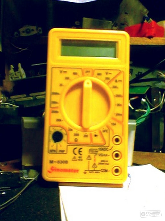

Néhány hasznos műszer Ami mindenkép kell
Ez egy teljesen alap műszer, árban is jó, mér feszültséget/áramot ezekből váltót egyent, ellenállást, tranyót tesztel (soha nem használtam), diódát vizsgál (szakadást ellenőrzök vele ált, de megmondja GE vagy SI dióda). Nos erről különösebben nincs mit mondani.

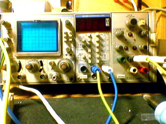

Multi funkció / mega ár
Nos ez az a műszer ami nekem nagyon jól jött, de mondanom se kell nem egy új darab. Lehet venni hasonlót újat, de olyan drága, hogy csak na. Lehet venni külön-külön minden részt, úgy is bazi drága. És persze lehet építeni bizonyos részeit ! (ezt ajánlom inkább). Nos röviden mit is látunk, ez egy RACK rendszerű műszer, jobb oldalt egy kettős tápegység, áramkorlátos (ami mindig nagyon jó mert kezdők vagyunk és állandóan világít a rövidzárt jelző lámpa.) Mint már mondtam +- os táp, konkrétan +- 20V Dual Trackinggel megtámogatba (egyszerre változtatja a két értéket, így nem csúszik el.) Alul van rajta egy +5V-os külön táp (TTL rulez, vigyázat ez már nem rövidzár védett) Ez az amit igazából olcsón meglehet építeni, sok kapcsolás és rajz van fönt, még építési útmutató is, változtatható tápokra, mindneki keressen magának szimpatikust. Középen egy digitális műszer, igazából majdnem azt tudja amit a kis sárga, csak hát komolyabb kivitel, nagyobb méréshatárok, hőmérés, viszonyított mérés, autómatamérés határ (bár nem igazán jöttem rá hogy működne, de legyünk őszinték erre nincs szükség mert mindenki utál mérni, csak azt mérjük le amit muszály me lusták vagyunk dokumentálni, tisztelet a kivételnek).
A jobb oldal annál izgibb, ez egy kis oszcilloszkóp, és bár nagyon összevan zsúfolva, azért egy kétcsatornás 80Mhz-es szkóp, mindennel ami kell. (igaz nem wobler-es... de az se kell még...). Nos szerintem aki tudja mi is az az oszcilloszkóp az tudja miért kell, aki még nem igazán, az majd rájön bütykölései során, röviden a jel időben való változását, és két jel egymáshoz való milyenségét lehet mérni ezzel.
Nagyon hasznos pl. annak aki erősítőket akar építeni. tehát az elektro amatőrök 79%-ának. Megjegyzem egy rendes skóp is drága, de sokmindenhez akciósan lehet hozzájutni ami használt... látogassátok az Urbánékat, ők árulnak használt cuccost. Nos röviden ennyi műszer elég egy kezdőnek. Még egy dolgot említenék meg az pedig az LSA (logic State Analizer...) Ezzel több digitális jel mérhető időben. uP-hoz nagyon klassz, de nagy, sokba kerül, és megkell tanulni kezelni (mint mindent) Persze oszcilloszkóp és LSA kapható gépre csatolható verzióba is. Ezek is teljes mértékben használhatók én mégis a műszer párti vagyok, csak azt vezetem be a gépbe amit muszály.
